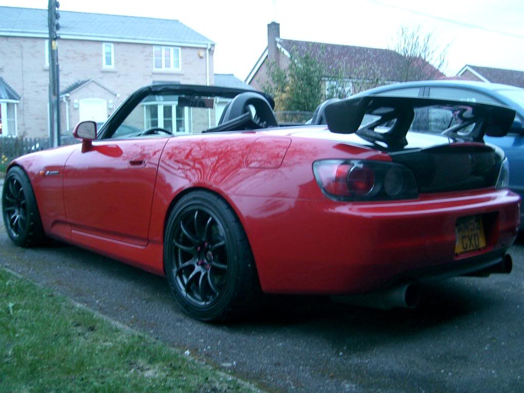

    Hier mal eines der Bilder
      • 101,04 kB
      • 1.024 × 768
