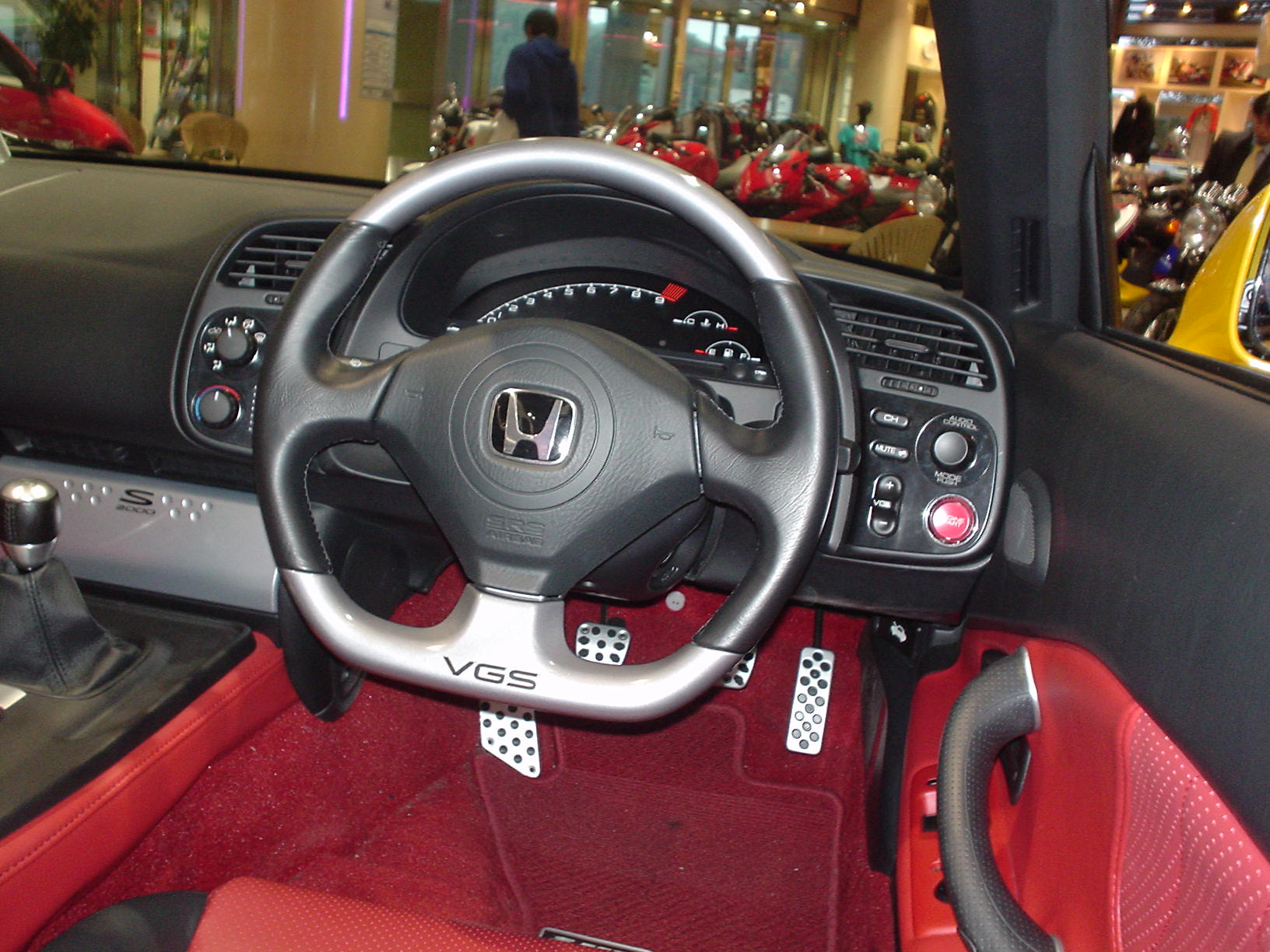

  • Die VSA Nabe hat eine andere Verzahnung und passt nicht auf die EU Variante.
    Einzige Möglichkeit liegt im Umbau der beiden Naben. Dies ist mgl. sollte aber nur von einem zertifizierten Schweißer gemacht werden und auch nur wenn die Schweißung im Anschluss auf Risse geprüft wird.
    Kostenpunkt min. 400 € für das Schweißen und das Überprüfen.
    So siehts dann fertig aus :thumbup: :D
    [Blockierte Grafik: http://fs5.directupload.net/images/151012/temp/v6m623xn.jpg]

    Hier geht es um VSA, was du schreibst ist VGS und was ganz anderes.
