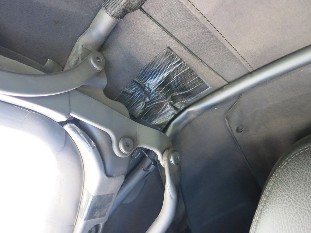

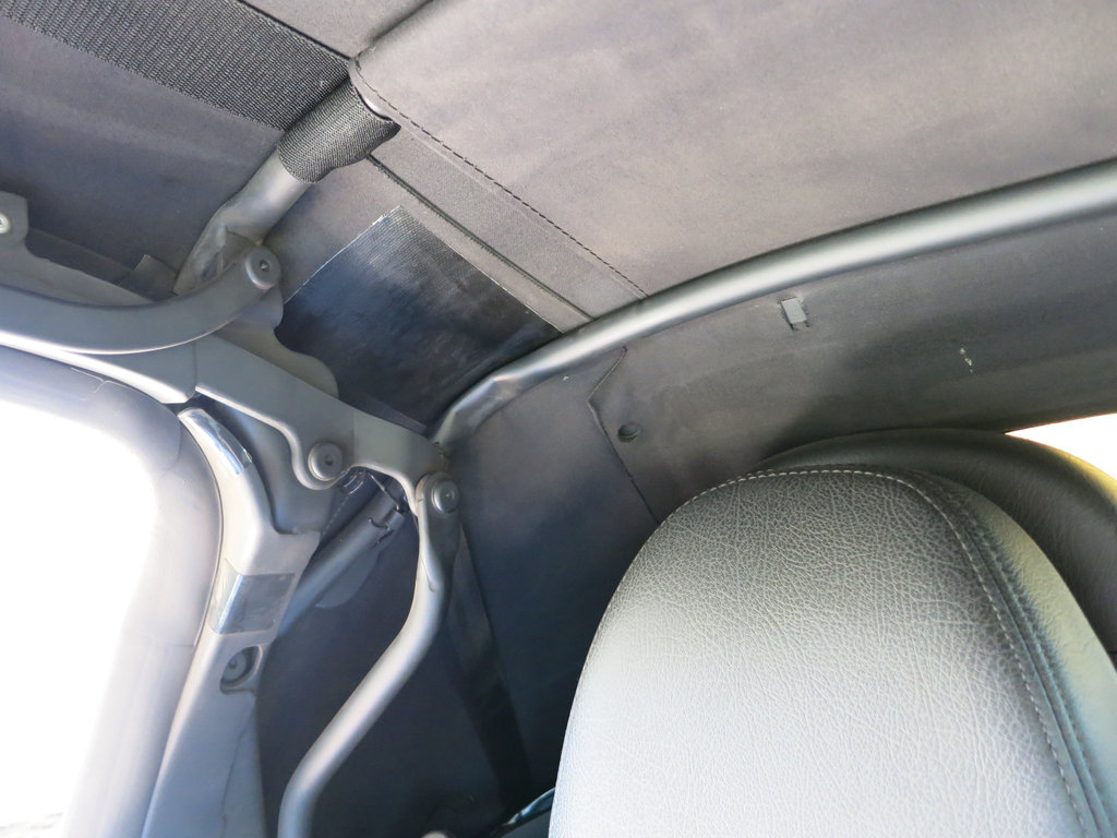

    Eine bekannte "Schwachstelle" am S ist ja der Verdeckspriegel über den Kopfstützen, welcher oftmals nicht richtig entgratet wurde und dann das Verdeck von innen durchscheuert.
    Ich habe mir daher schon vor ein paar Jahren zwei dicke schwarze Panzertape-Streifen an die Stelle geklebt, damit der Spriegel über das Panzertape gleitet, anstatt den Verdeckstoff durchzuscheuern. Das hat bis jetzt auch sehr gut funktioniert.

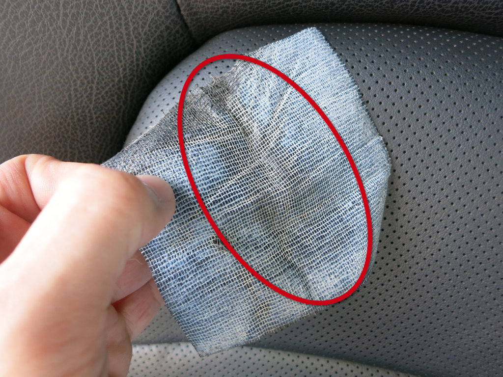

    Heute stand verschleißbedingt ein Wechsel des Tapes an, wobei ich euch mal die Bilder davon zeigen wollte.

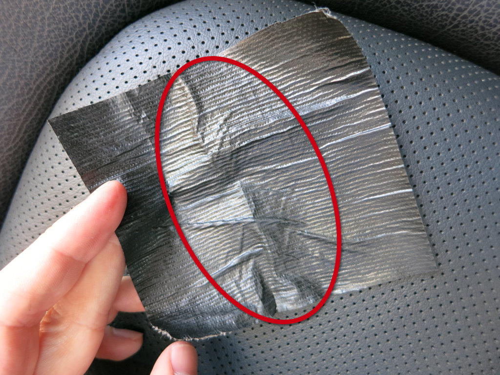

    So sieht das Panzertape an der Stelle aus, wenn es schon ein paar Jahre im Einsatz war. Was ich ganz interessant finde: Man sieht an dem Tape deutlich, wieviel Spannung da anliegt. Es ist an der Stelle wo der Spriegel drüberläuft verformt und angescheuert.
    Auf der Rückseite kann man durch Verfärbungen auch sehen, daß da vom Spriegel gut Druck aufgebaut wird.

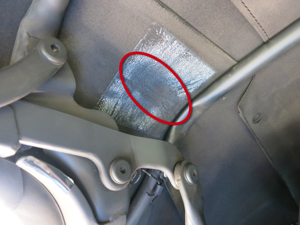

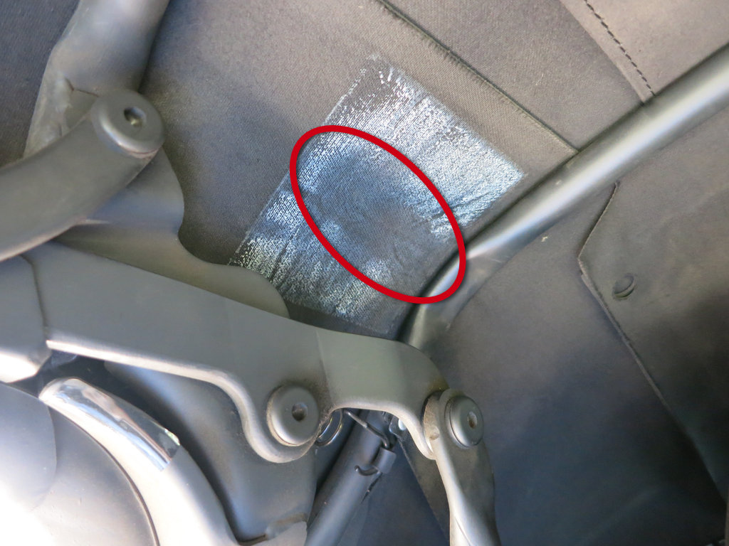

    So sieht es wieder mit neuem Tape aus. Fast schon wie ab Werk. So habe ich wieder ein paar Jahre Ruhe und mein Verdeck weniger Verschleiß.
    Ist nichts weltbewegendes oder ultraspannendes, aber viellleicht nimmt der eine oder andere das ja zum Anlaß, sein Verdeck hier auch auf Haltbarkeit zu optimieren.

  • an diesen stellen habe ich vor 3 jahren schon verdeckstoff reingeklebt.
    mit pattex repair gel optimal. der kleber ist flexibel und ultrastak,
    also bestens für sowas geeignet :)
    auch an anderen stellen, die mir ein wenig gelitten vorkamen, habe ich
    verdeckstoff draufgeklebt.
    hält gut und sieht bissl besser aus als panzertape :P

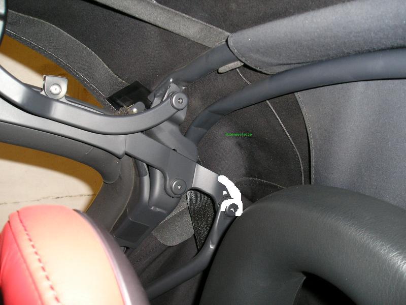

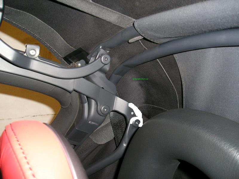

  • Hallo Leute bei mir war es das Gestänge was auf dem Bild weiß eingefärbt ist .Ich hatte es entgratet und auf das Gestänge jeweils einen dünnen streifen alcantara gekelebt .Funzt seit 2006 .Hatte 2006 ein neues verdeck bekommen da nach einem Jahr wegen dem nicht entgrateten Gestänge das verdeck massiv an gescheuert war .
