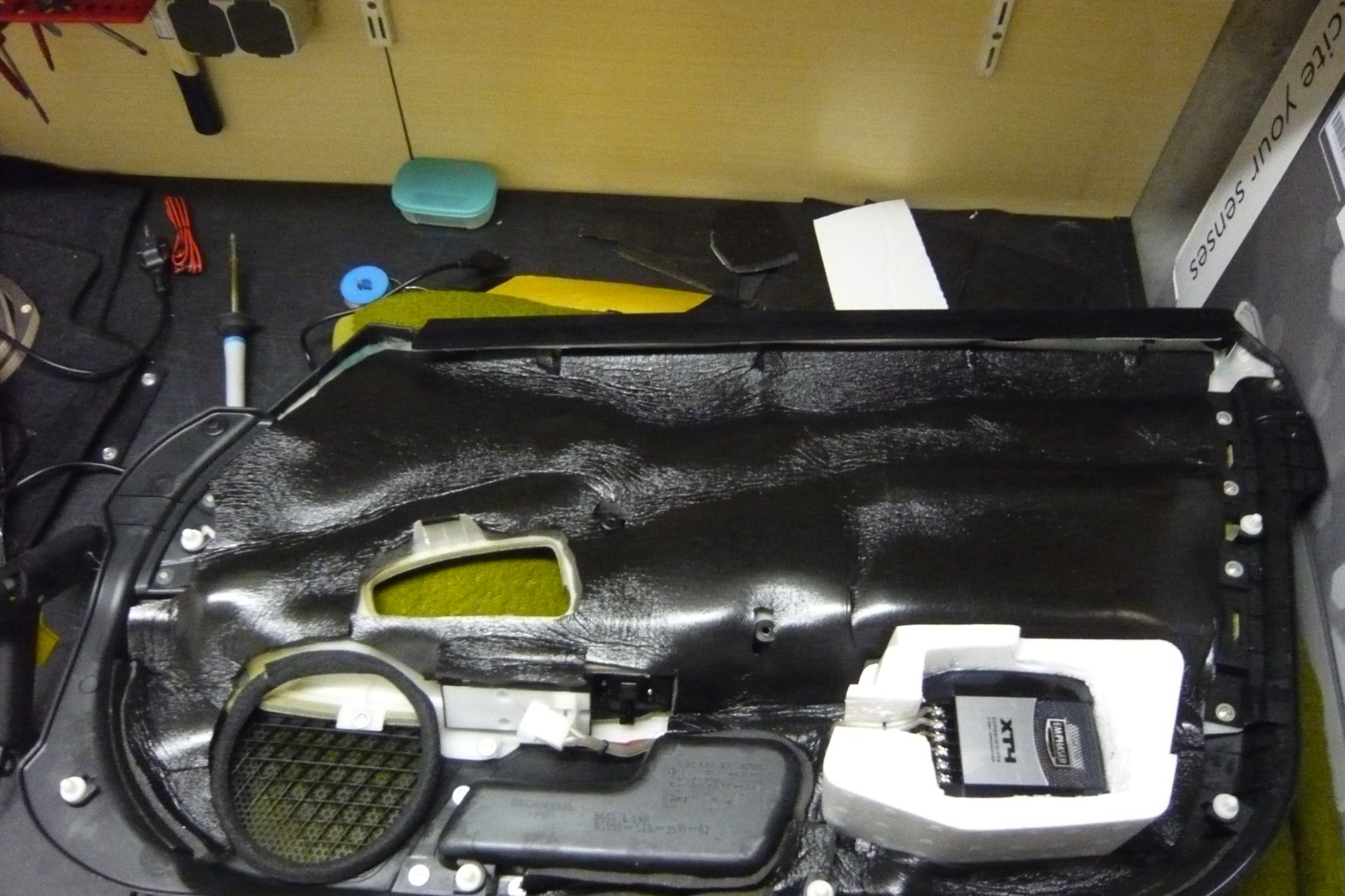

  • Meine Weichen sitzen jetzt seit 5 Jahren in der Tür - staubtrocken. Ich habe den Styroporklotz dringelassen und nur soweit "ausgehölt" wie es nötig war.

    Hier noch die Lösung "im Styroporblock"
