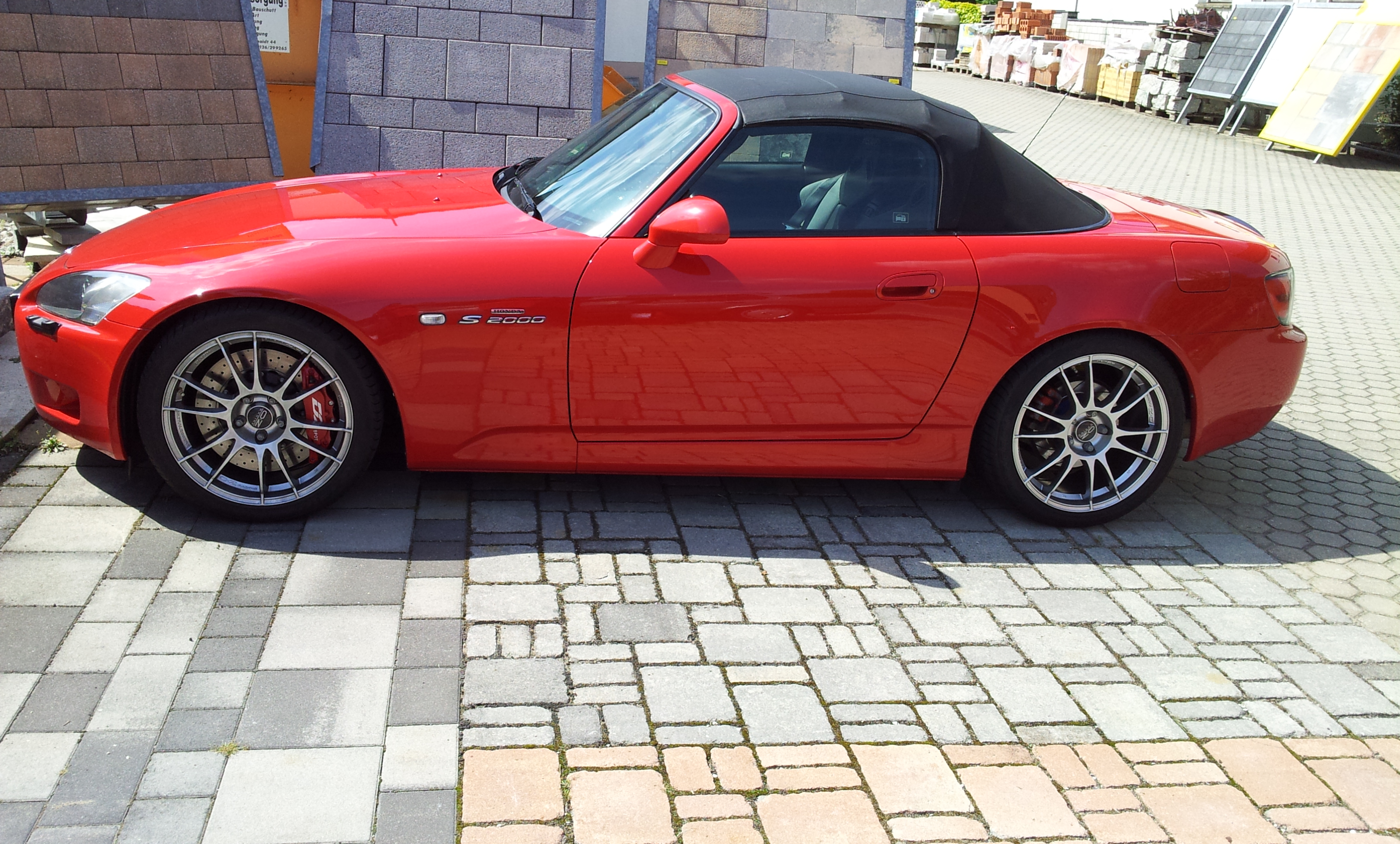

  • Ich fahre genau die Felgen mit 225/245 und UK-settings. Da schleift nix. Ich kann dir aber leider gerade nicht genau sagen, wie tief meiner ist. Habe das nach Gefühl eingestellt. Ist auf jeden Fall noch Restgewinde vorhanden ;)
    Kann leider auch grad nicht ausmessen, da Wagen aufgebockt.
    Ist nicht die beste Aufnahme, aber vielleicht bringt das ja was:
    https://www.dropbox.com/s/mp8uuf29ncm1…lgen_2.png?dl=0
    Auch wenn es hier anders aussieht: hinten ist weniger Restgewinde als vorne.
    Kannst dir die sonst auch gerne mal bei mir ausleihen und selber schauen. Wagen steht in Niedersachsen.

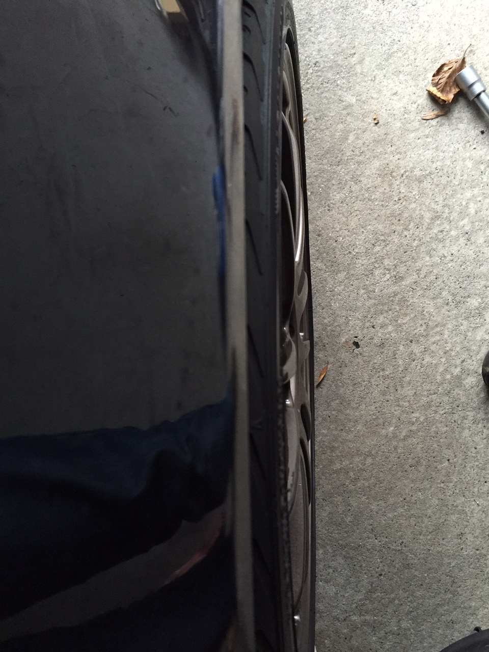

  • So, Mysterium ist geklärt.
    ES PASST NICHT !!! :evil: :evil: :evil:
    Hinten müssen mindestens die Kanten innen umgelegt werden, Vorne wahrscheinlich sogar das Ganze nach aussen gezogen:
    Kennt einer nen Experten der die Kotflügel für billig Geld umlegt (so dass die Kiste nicht in 3 Monaten anfängt zu rosten) ??? :?
