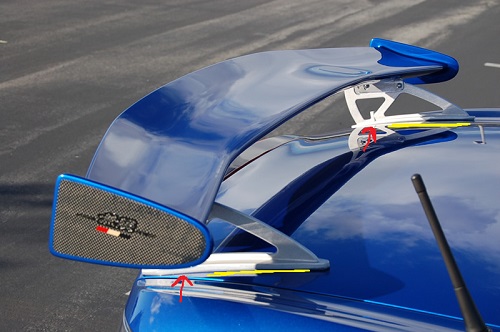

  • Über die original Anschraublöcher die du von unten am Kofferraumdeckel siehst und der rest vom Fuß wird mit 3M Klebeband befestigt.

  • Paddi bist du sicher? Der mugen ragt mit den Füßen weiter rein über den Kofferraum. Hab mir mal die Bilder angeschaut.

  • Soweit ich das von damals noch im Kopf hatte als ich ihn gekauft habe ja.
    Der Spoiler hat pro Fuß nur ein Schraubloch, das nach Aussage des Vorbesitzers für die beiden OEM Löcher ist.
    Der Rest vom Fuß wird dann mit dem gutem 3M Klebeband verklebt, mit dem sämtliche Spoiler und Co. angeklebt werden.
    Im Bild hab ich es mal markiert:
    Roter Pfeil = Schraubloch
    Gelber Strich = 3M Band

  • Ahh.. ok das erklärt einiges. :)
    So wie das aussieht sind das warscheinlich die Löcher für den kleinen oem Spoiler die vorgesehen ist.
    Aber halt uns bitte auf dem laufenden :)
