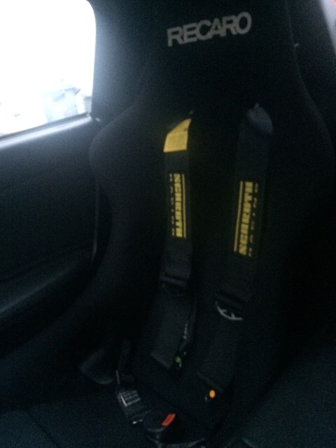

    Dann war es auch so weit, ich in den S geklettert und erstmal zu blöd die 4Punkt Gurte zu schliessen, dank dem Verkäufer habe ich auch das geschafft großes Grinsen

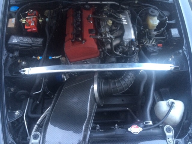

    Hier mal eine grobe Auflistung an verbauten Teilen:
    - Kopfbearbeitung, Blockbearbeitung, Toda Spec A Nockenwellen, Toda Ventile, Toda Ventilfedern, Ventilschaftführungen neu, Toda Kolben, Toda Pleul, bearbeitete Kurbelwelle, Öl Wanne mit eingeschweissten Schwallblechen, Toda Nockenwellenräder
    - Carbon Intake/Cooling Paneel - Rikli Drosselklappe
    - Js Racing Krümmer
    - HJS Kat mit Wimmer Headerback
    - Spoon Domstrebe
    - 17" RAYS/VOLK CE28N Limited Edition Mercury Silver
    - RAYS Alu Radmuttern
    - H&R Gewindefahrwerk
    - Stoptech Big Brake Kit (328x28 4 Kolben Festsattel) Zink Option Spezialsattelfarbe Silber
    - EBC-Turbo Grooved Bremsscheiben hinten
    - EBC Blue Stuff Bremsbeläge vorne und hinten
    - Godridge Stahlflex Bremsleitungen
    - Custom Bremsenbelüftung Vorderachse+Hinterachse
    - Ferodo Racing DOT 5.1 Bremsflüssigkeit
    - Hawker Oddysse Trockenzellen Batterie
    - Schalensitze - Recaro Pole Position
    - 4-Punkt Gurte Schroth Profi II-FE
    - Spoon 4.44 Final Drive (=Serienendübersetzung 4.1)
    - Mocal 16 Reihen Ölkühler
    - Mugen Cooling Mods (=Low Temp Thermostat und Fan Switch)
    - Skeed! Öl-Temp- & Druck Microprozessorgesteuertes TFT- Display

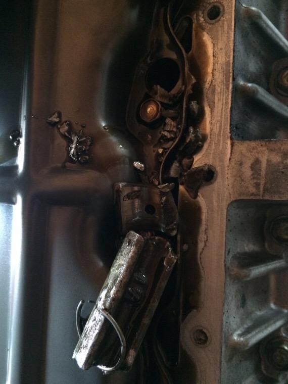

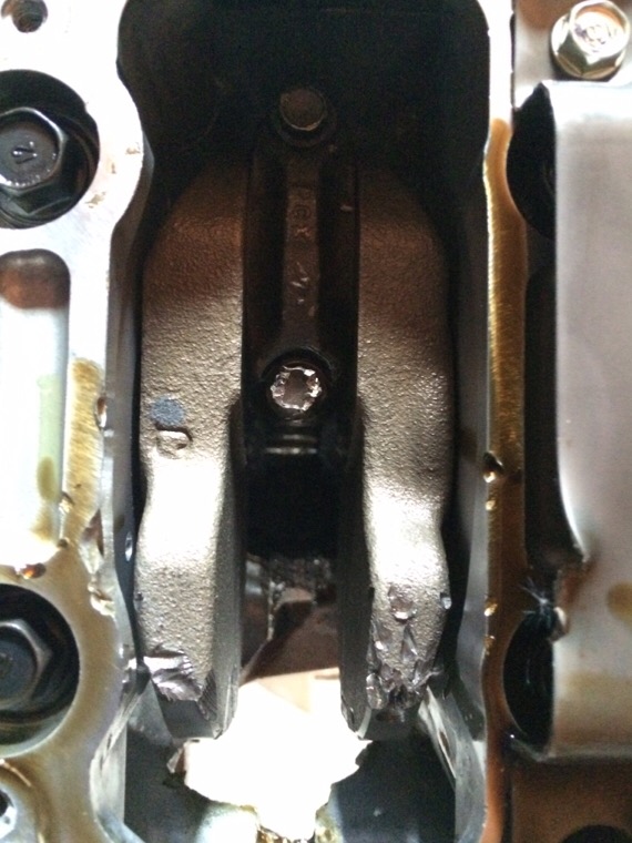

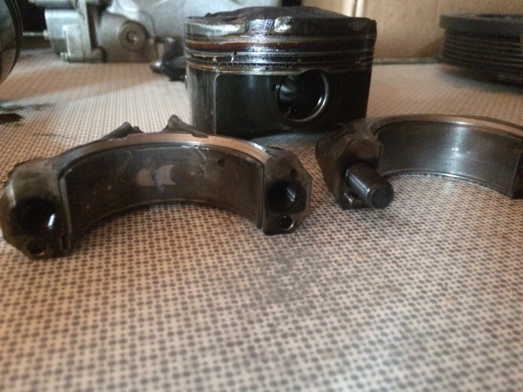

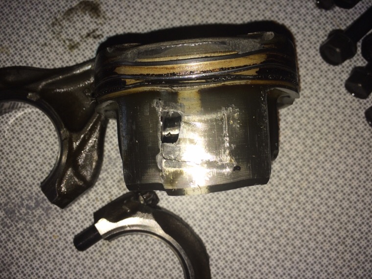

    Ich habe auch den Alten Motor dazu bekommen welcher an einen Pleuel bruch auf dem Redbull Ring gestorben ist.

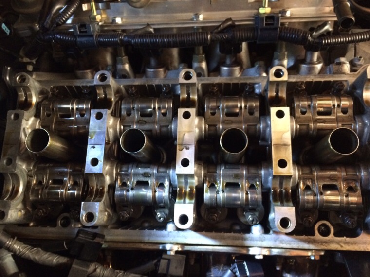

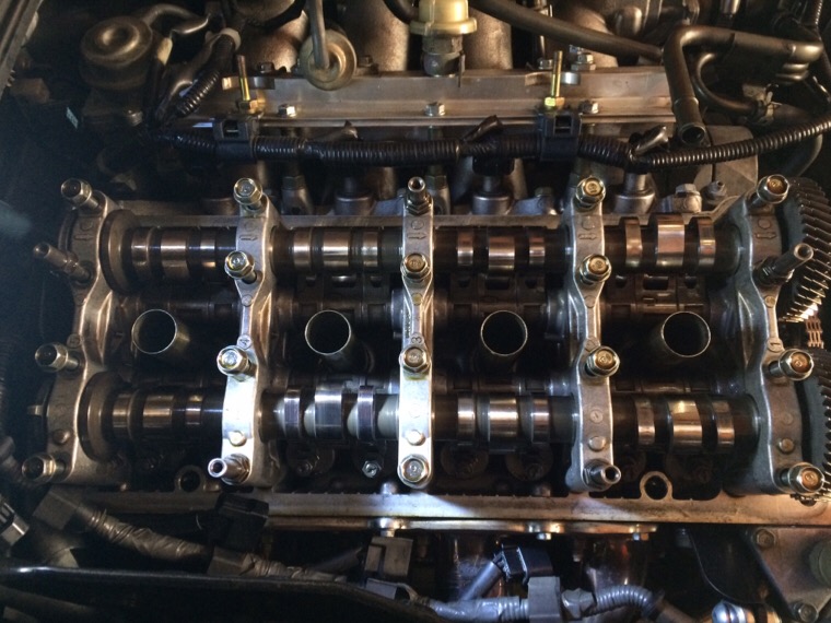

    Also den Ventildeckel demontiert und das Ventilspiel zu kontrollieren. Das Ventilspiel ist wie bekannt ja nicht so toll zum einstellen/prüfen aber ich konnte dennoch recht schnell feststellen das teilweise das spiel zu groß war.

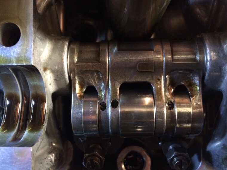

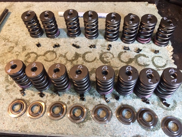

    Leider stellte ich im Zuge dessen einen weiteren Mangel fest. Die Rollenschlepphebel Auslassseitig haben Einkerbungen die ich mir zuerst nicht erklären konnte.
    Also die Nockenwelle ausgebaut um weiter zu suchen. Leider bzw. vl. auch zum Glück musste ich feststellen das die Einkerbungen / Beschädigungen von einem schlechten Motorbauer kommen.
    Der Grund ist recht einfach, es waren bevor Bernd den Motor gekauft hat Toda Vtec Killer Cams verbaut. Da müssen die Rollenschlepphebel bearbeitet werden. Leider war das in diesem fall völlig pfusch.
    Also erstmal Preise gecheckt. Da bin ich ja völlig vom Glauben gefallen. Die sind gepaart und eine Garnitur soll in AT über 700€ kosten.
    Da ich jetzt die Nockenwelle eh schon raus hatte und ich spontan eh nicht wusste wo ich schnell und preiswert die teile bekomme, hab ich die ganze Klaviatur abgebaut.
    Da ging es auch gleich weiter mit den schlechten Neuigkeiten. Der Grund für das zu große Ventilspiel war gefunden. Die Ventilenden schlagen sich ein.
    Verständlicherweise war ich zu dem Zeitpunkt etwas geknickt. Einen Teuren S gekauft mit einem rund 4tkm alten/neuen Motor der schlechter ist als erwartet.
    Da ich eine Kopf Überholung beim Kauf kalkuliert habe, dachte ich mir das man mit Teilen aus Übersee noch im Budget bleibt.

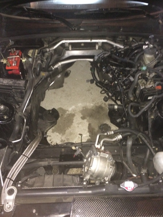

    Also voller Vorfreude(war es natürlich nicht) an den abbau des Zylinderkopfes gemacht.
    Ich muss schon sagen der F20C ist wirklich beeindruckend.

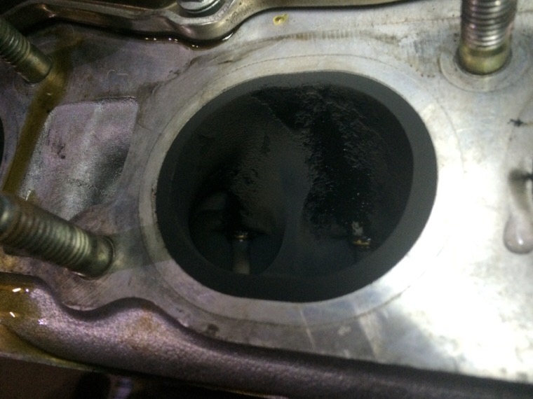

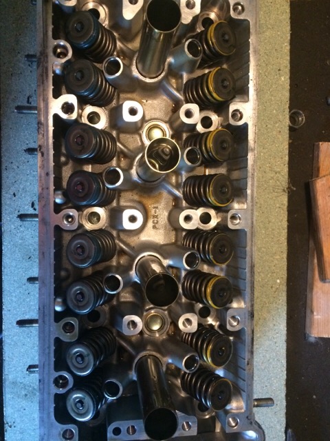

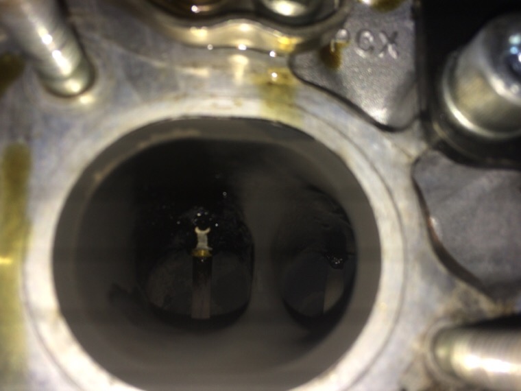

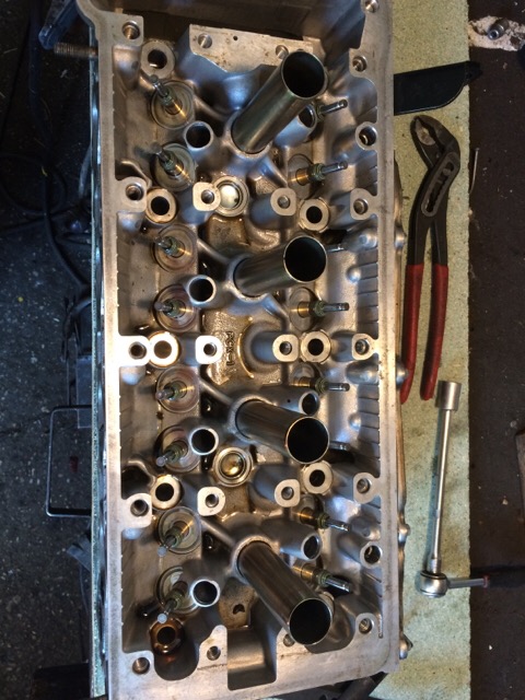

    Der Abgaskrümmer ging recht Fix ab, leider musste ich gleich einen weiteren Mangel feststellen. Es sind alle 8 Auslassventil Führungen Ölundicht. Das Öl läuft wie es ausschaut zwischen Zylinderkopf und Ventilführung raus. Die Schaftdichtung dürfte dicht sein. Also auch hier pfusch.
    Zum anschauen nur 2 Bilder, Leider sehen alle 4 Auslasskanäle ähnlich schlecht aus.
    Bis der Ansaugkrümmer abgebaut war dauerte es eine ganze weile, der ist echt nicht so easy zu demontieren bei eingebautem Motor.

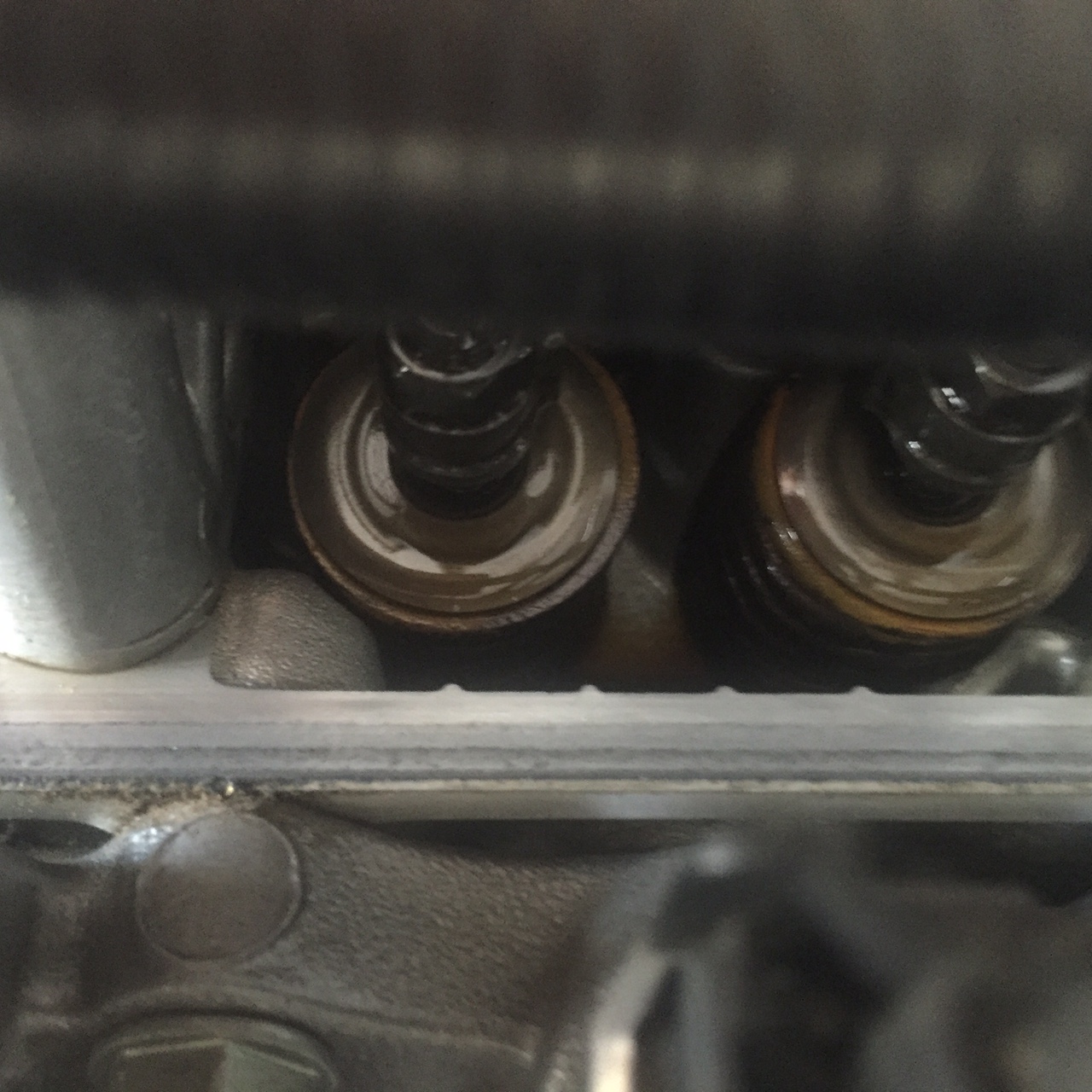

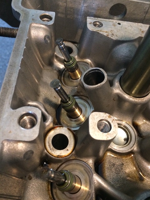

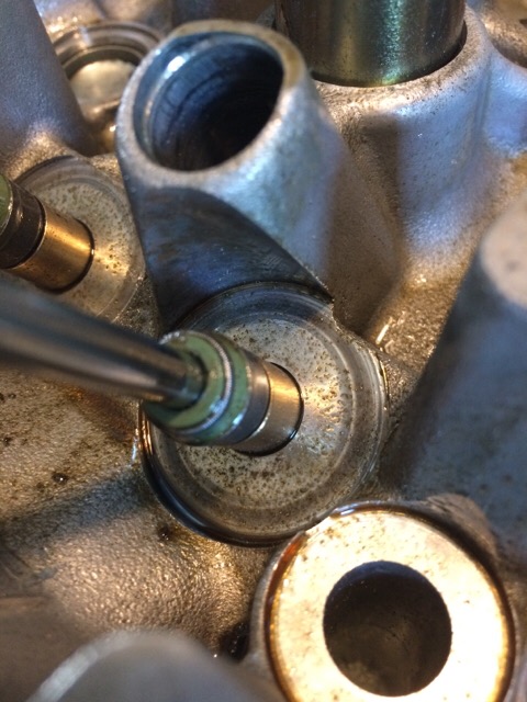

    Wie zu erwarten sind auch alle Ventilführungen einlassseitig Ölundicht. Fotos davon habe ich vergessen zu machen.

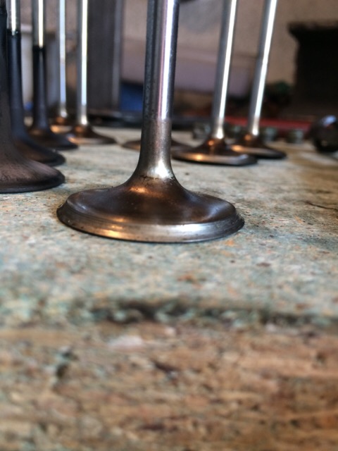

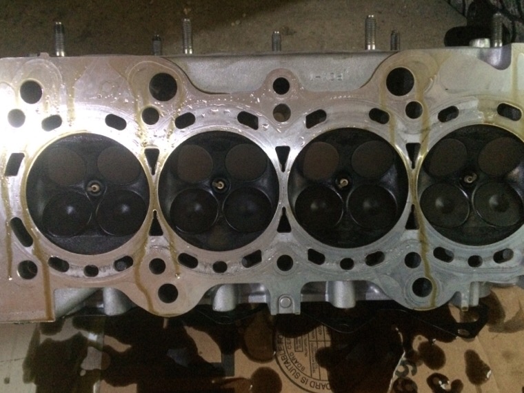

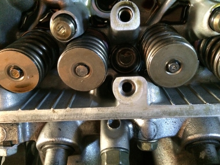

  • Hai
    Sind das die Ventilteller von Toda ? 8o :thumbdown:
    könnten auch die aus dem Pre Facelift sein die reissen auch mal .
    die aus dem Facelift haben Rundungen am Ventilteller .
  • Der Motor war lt. Bernd für Herrn Lück (Inhaber Idol Motorsport) persönlich bestimmt. Also sollte den auch Herr Lück bzw. Idol gebaut haben. Leider fehlt auf dem Block bzw. Kopf die Kennzeichnung von Idol.
    Welche Ventilteller verbaut sind kann ich jetzt auf die schnelle nicht sagen. Toda sollten es nicht sein. Die haben so wie es scheint keine.
    Muss ich mal mit dem zweiten Motor vergleichen.

    Desweitern behaupte ich das Bernd unwissentlich übern Tisch gezogen wurde. z.B. Toda Ventile gibt es meines Wissens nach nicht, bzw. listet Toda keine. Es gibt noch mehr Fakten, die kommen wenn ich @home wieder Zeit finde.
    Die Ventilteller sind zur Zeit das kleinere Problem, Danke dennoch für das Bild

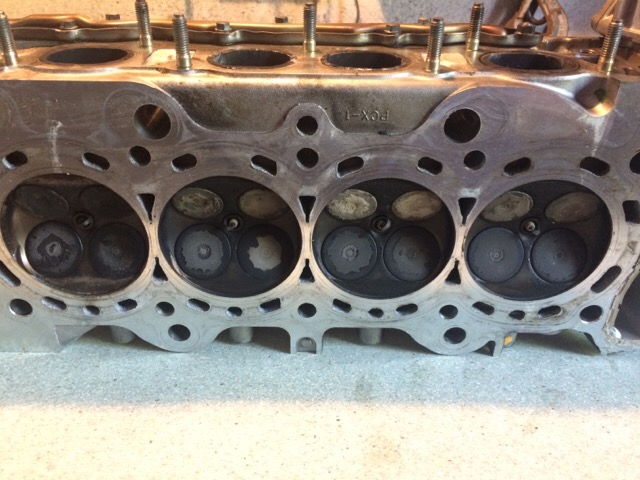

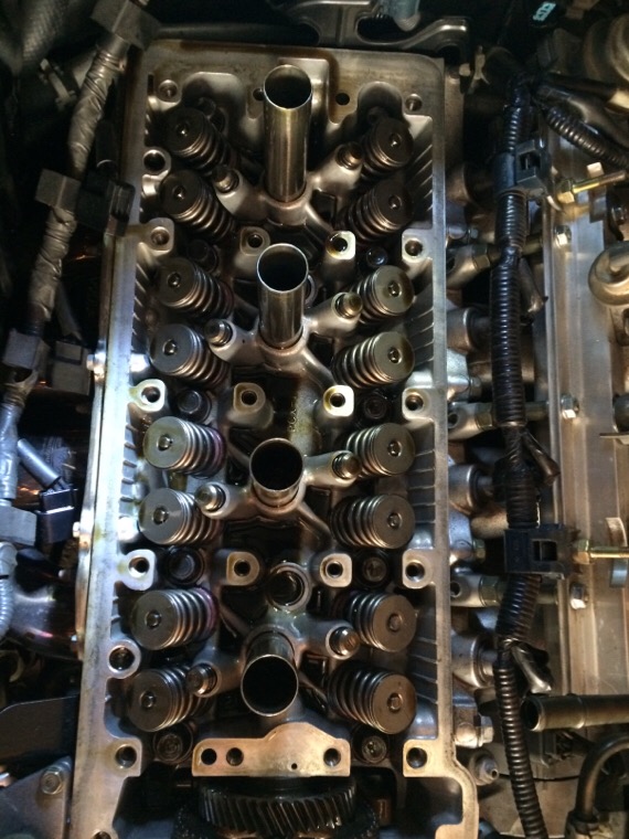

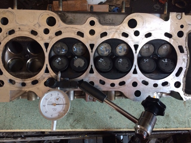

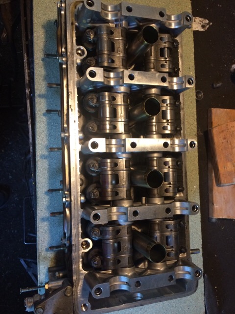

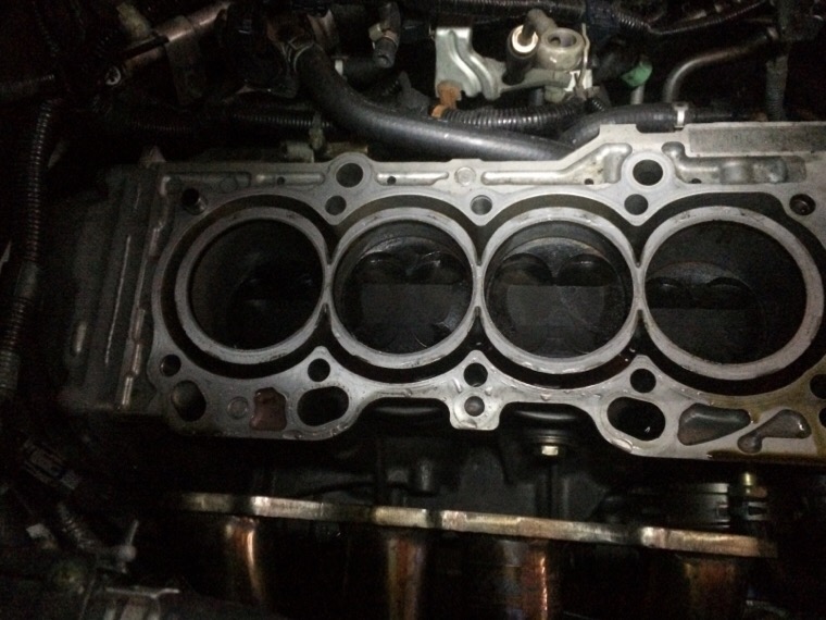

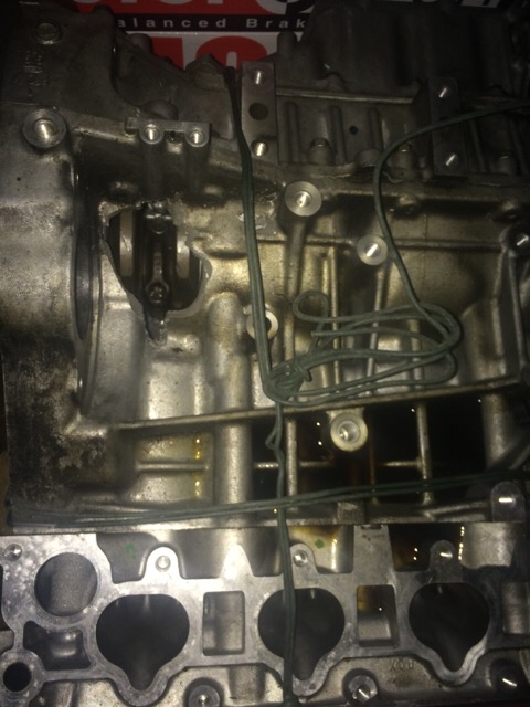

    Nachdem der Ansaugkrümmer endlich ab war konnte der Zylinderkopf recht einfach und schnell demontiert werden.
    Der Kopf wurde tatsächlich bearbeitet. Auch die Ventile wurden getauscht, sind zumindest keine OEM. Müssen aber ohnehin wieder neu.
    Der Zylinderkopf selber schaut auf den ersten Blick ansonsten nicht so schlecht aus.
    Dann gab aus auch erste Einblicke in dem Motor selber.

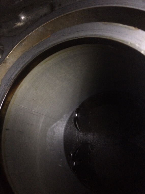

    Schön zu sehen die Verbrannten Ölrückstände am Kolben. Gut ist das natürlich nicht.

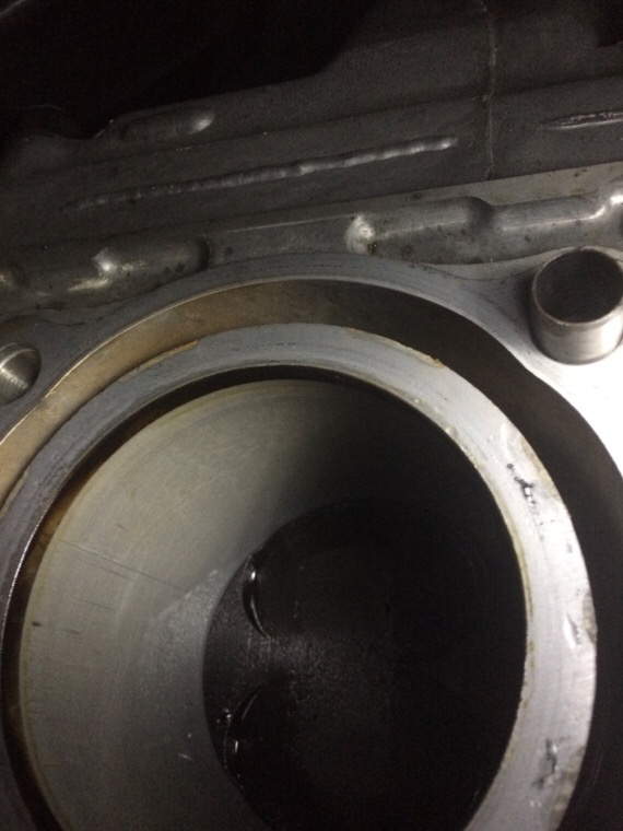

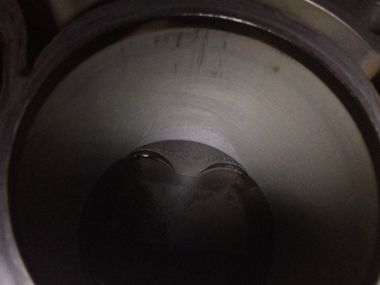

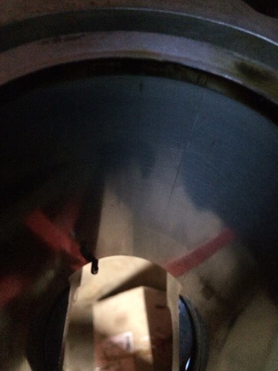

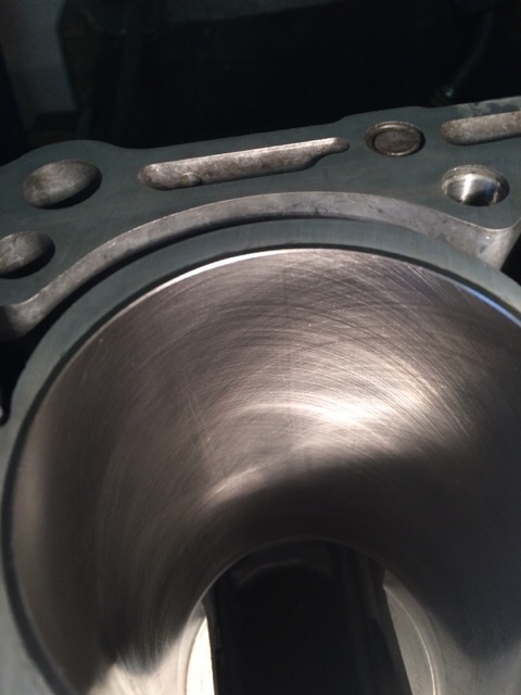

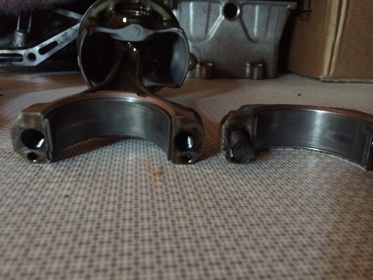

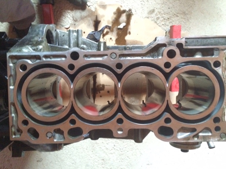

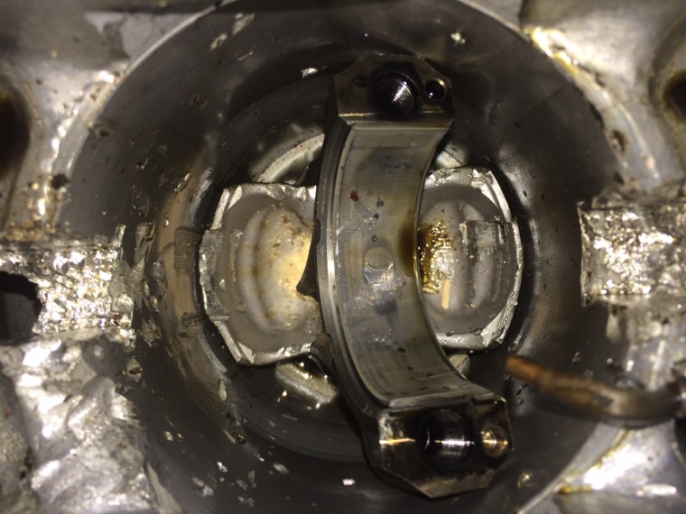

    Dann viel mir auch schon etwas auf was nicht normal ist bei FRM. Original sind keine Honriefen zu sehen, schaut quasi wie eine Keramikpfanne aus. Bei diesem Block wurde also schon mal gehont. Das ist eigentlich kein Problem.

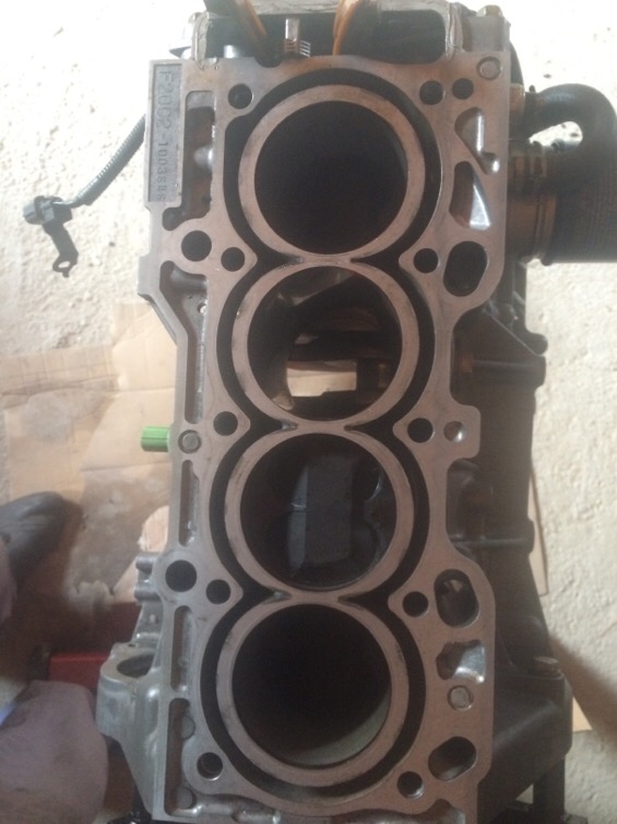

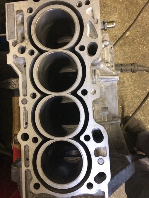

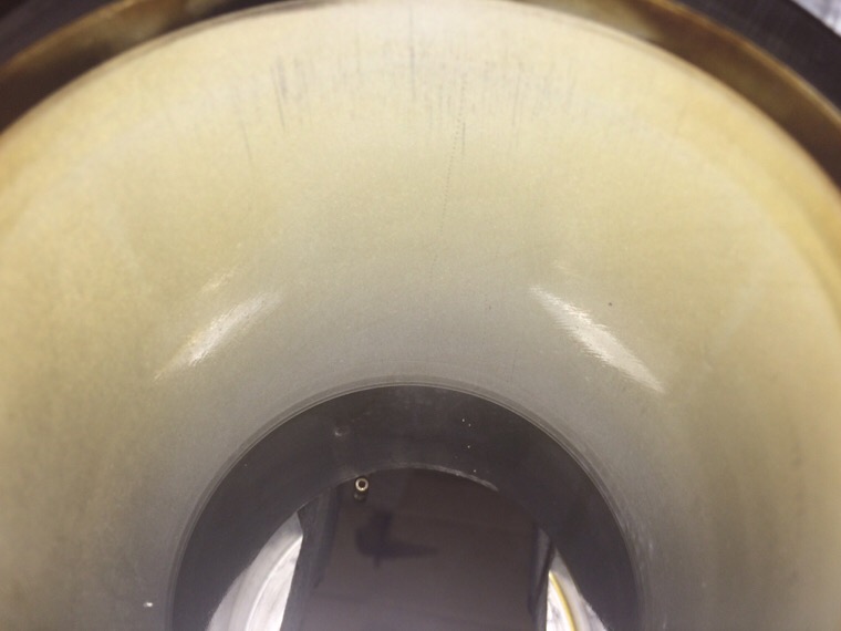

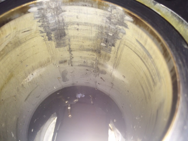

    Leider musste ich beim kontrollieren der Laufbahnen feststellen das der Block bzw. die FRM Beschichtung TOT ist.
    Zylinder 4 hat leider eine Fühlbare Riefe. Da man schon das Aluminium durch sieht ist ein weiteres honen nicht möglich.
    Zylinder 1-3 sehen recht ähnlich aus, Spuren im Bereich von OT, auch hier teils leicht fühlbar.
    Da ich den ganzen Beschichtungen an den Laufwänden eh skeptisch gegenüber stehe und ich keine Risiko eingehen wollte hab ich somit auch den Motor Komplett ausgebaut.

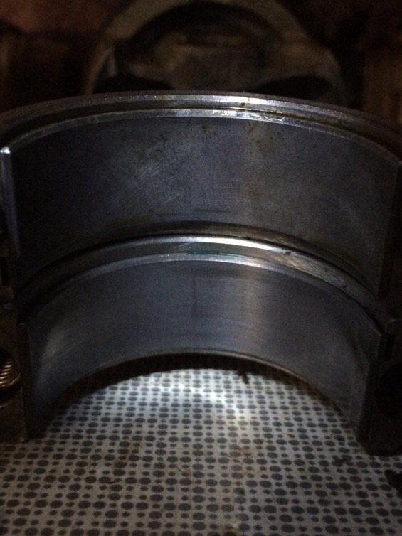

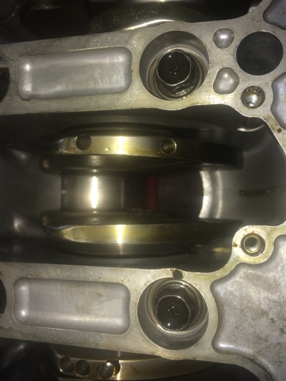

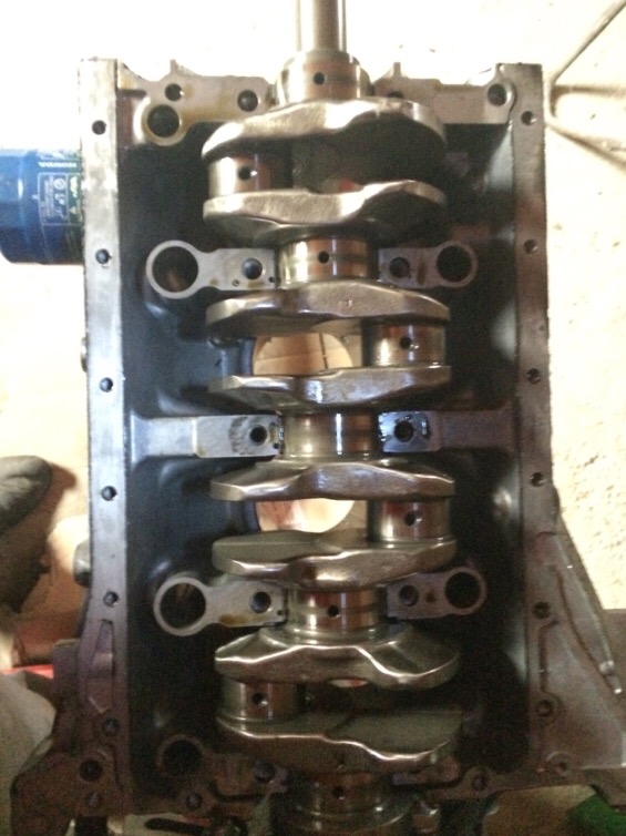

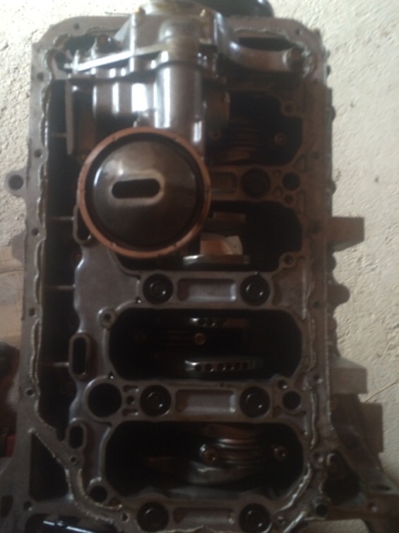

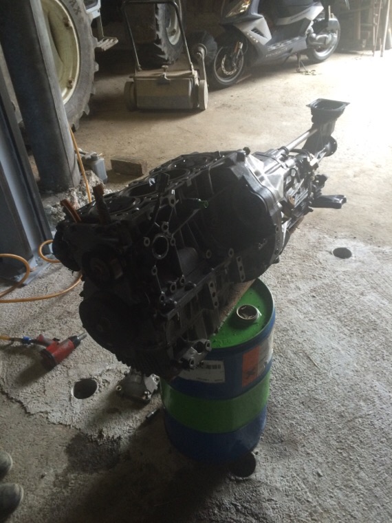

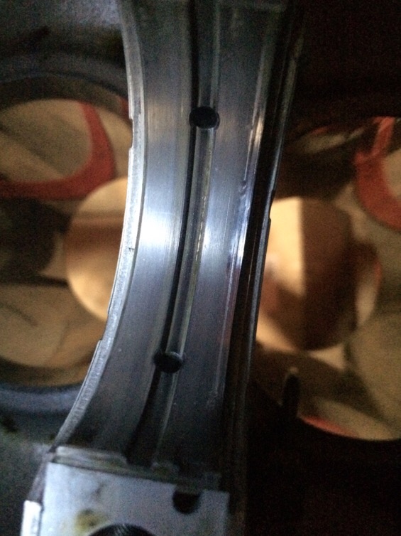

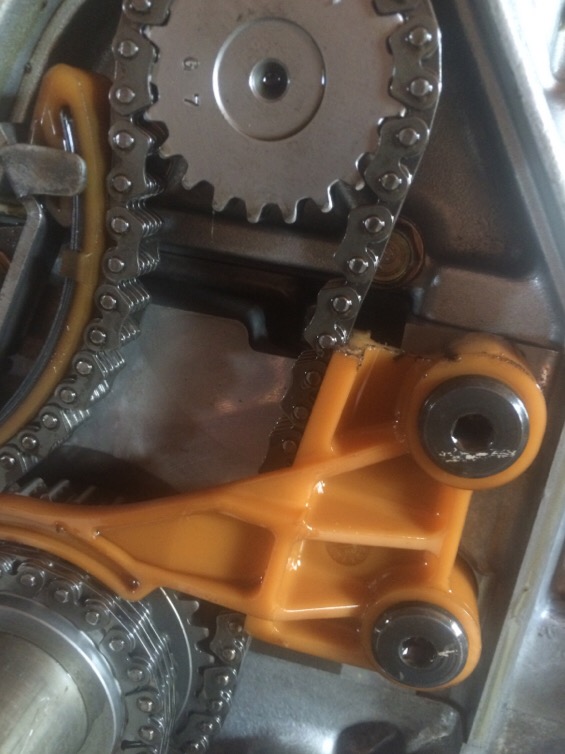

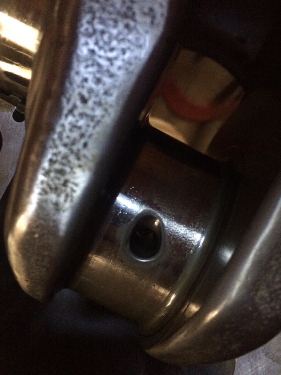

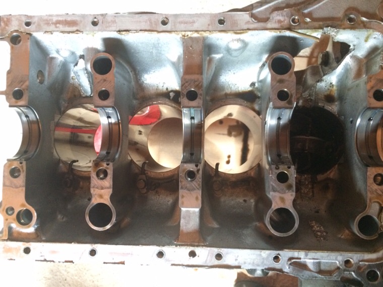

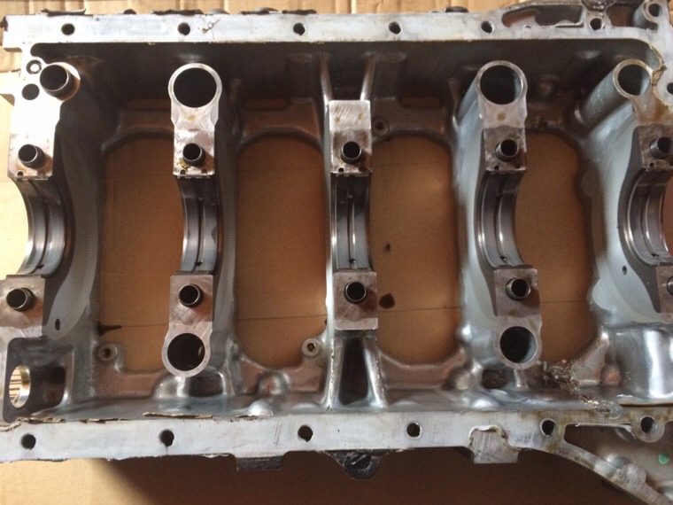

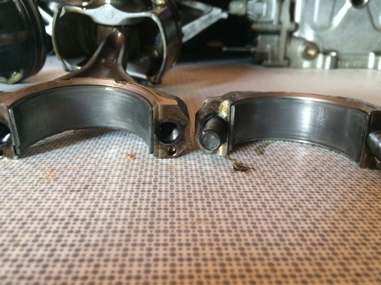

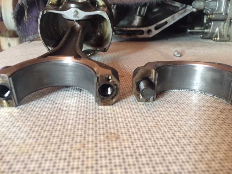

    Ich habe den Motor auch schon teils zerlegt. Fotos muss ich erst machen.

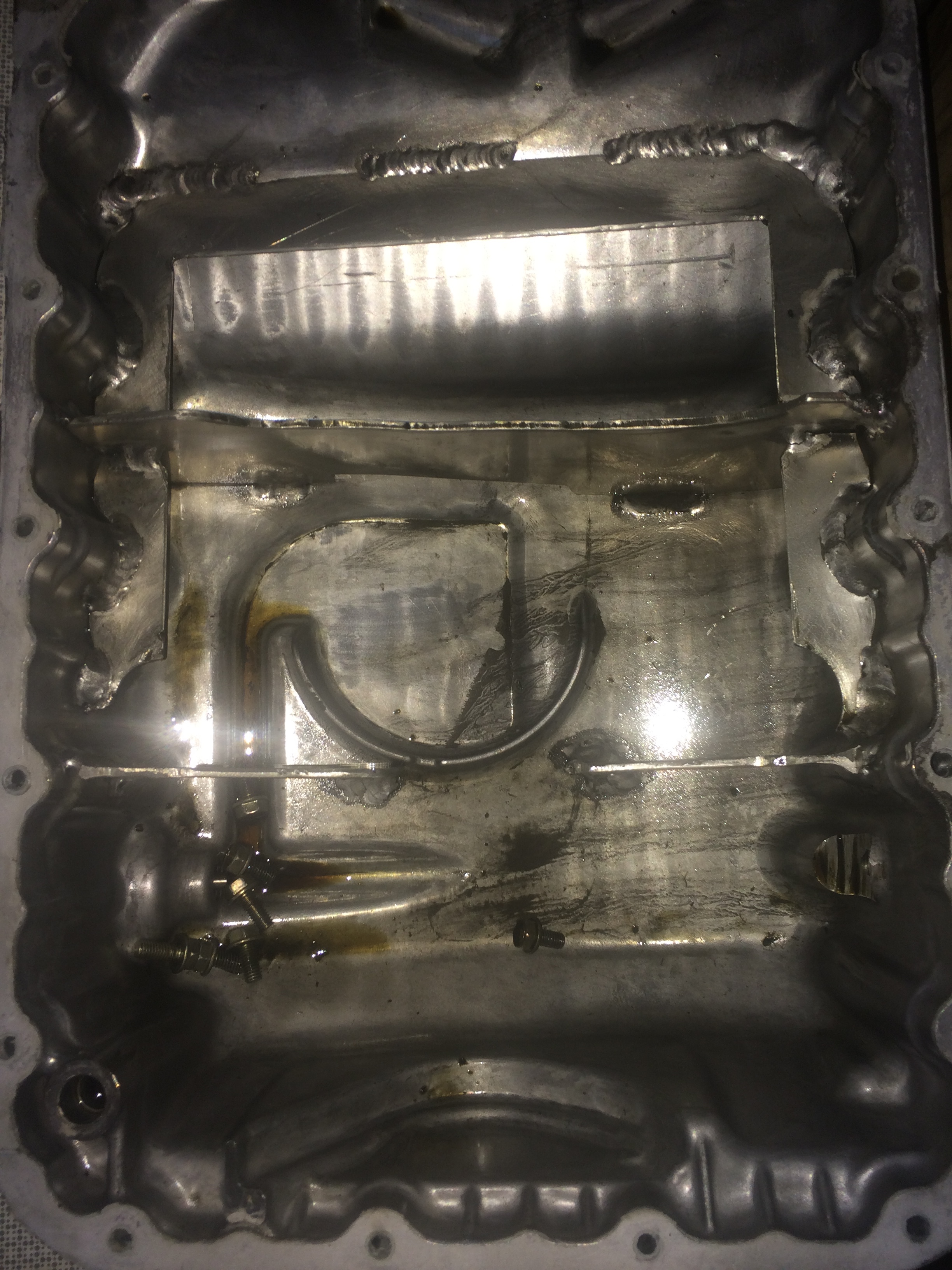

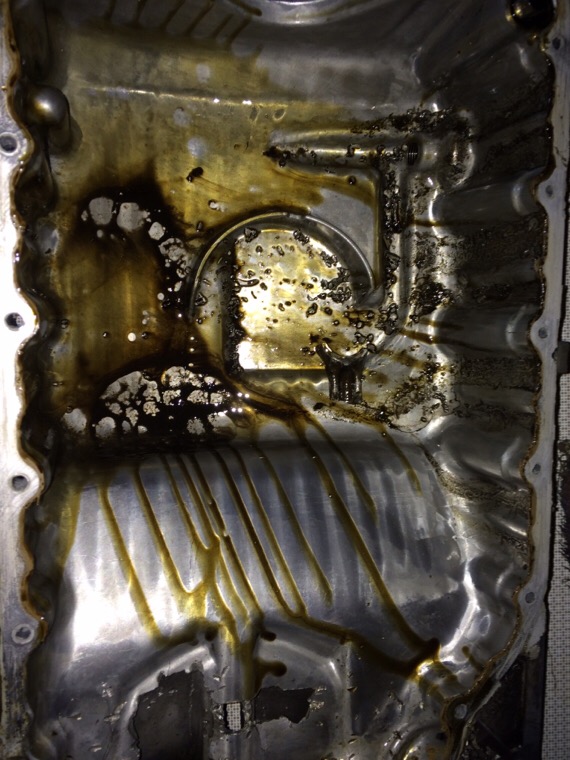

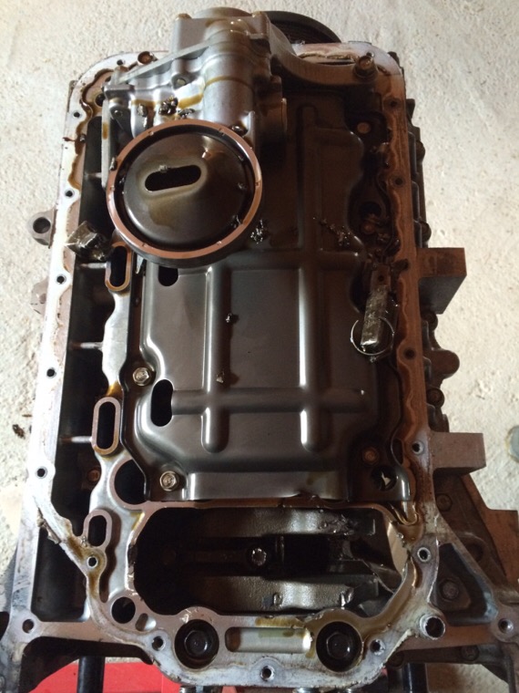

    Die Schwallbleche in der Ölwanne sind recht unsauber gearbeitet, die Ölwanne werde ich ersetzten.

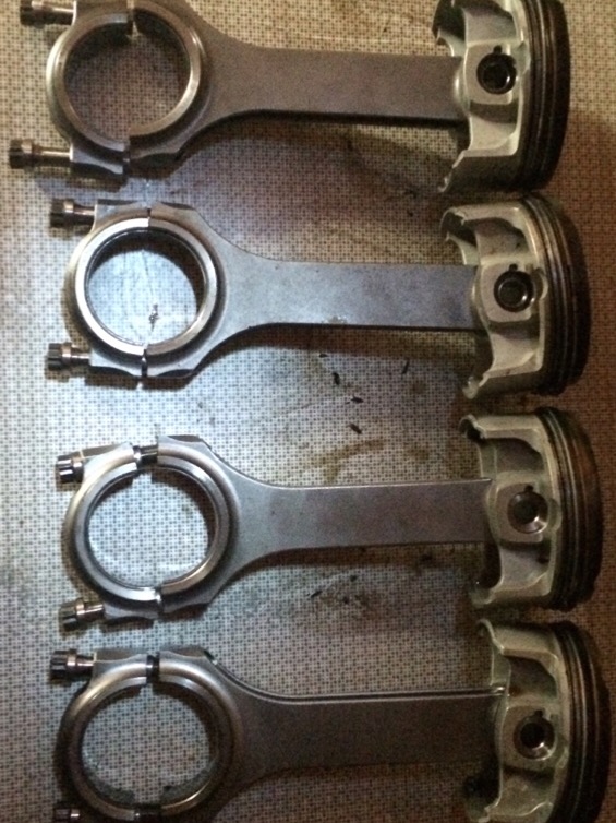

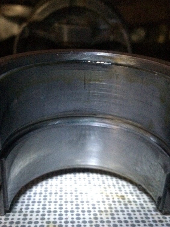

    Pleuel sind H Schaft, welcher Hersteller ist nicht herauszufinden. Toda sind es 100% nicht. Bei den Kolben kann ich es nicht sicher sagen. Da ich die Kolben ohnehin neu geben werde, ist es mir mittlerweile auch völlig egal. Die Kurbelwelle hat leider auch rund 0,7mm Axialspiel. 0,4mm sind ohne jetzt nachzusehen Verschleisgrenze. Das muss ich bei der späteren völligen Zerlegung noch Prüfen ob die erleichterte Kurbelwelle auch Schrott ist. Die Kurbelwelle ist Definitiv erleichtert und wurde gewuchtet, allerdings dürfte die stark Unwucht gewesen sein da unzählige und teils richtig Tiefe Bohrungen vorhanden sind.
    Was ich bisher gesehen habe deutet auf keine Ordentliche Überholung hin.
