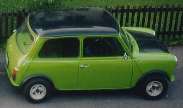

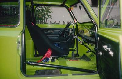

Da war mein alter Mini Cooper S mit Rennfahrwerk ganz ein anderes Erlebnis nach 100km Fahrt...
Naja, das Fahrverhalten war entsprechend messerscharf
Und mit rund 110 PS und 680kg wurde man zum Motorradjäger auf Bergstrecken
