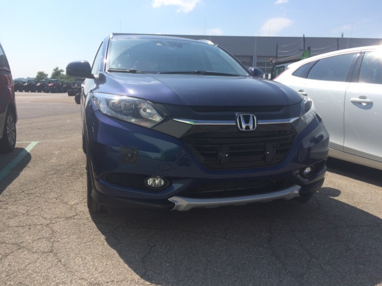

    Zum Glück kam er dann auch etwas früher, Anfang April war der Mexico Honda dann endlich bei uns. Mitte April haben wir den HR-V auch abgeholt beim Händler.

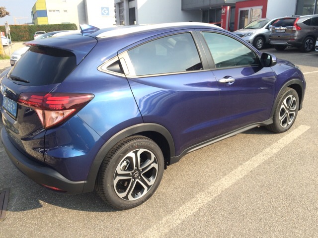

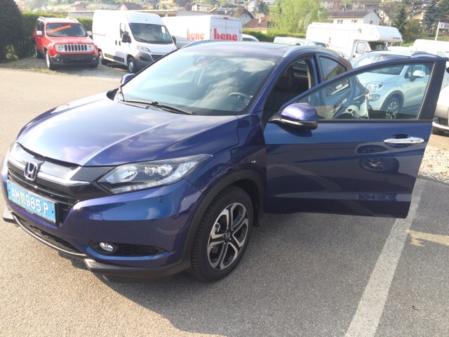

    So haben wir den HR-V abgeholt. Er wurde nur von den Folien befreit und eine kleine Innenaufbereitung sowie die Auslieferungseinstellungen wurden durch die Werkstatt gemacht.
    Waschen durften die den HR-V nicht in der Waschanlage.
    Es ist ein HR-V 1,6 Diesel mit 120PS in der höchsten Ausstattung Executive geworden.

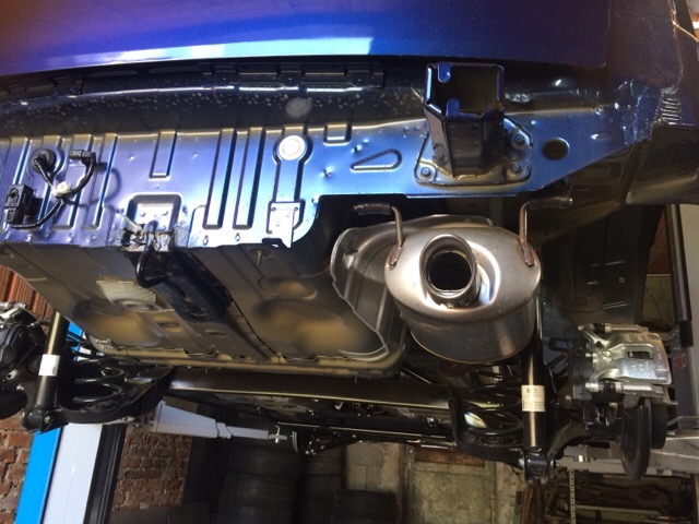

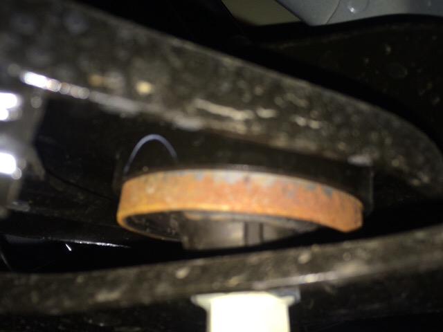

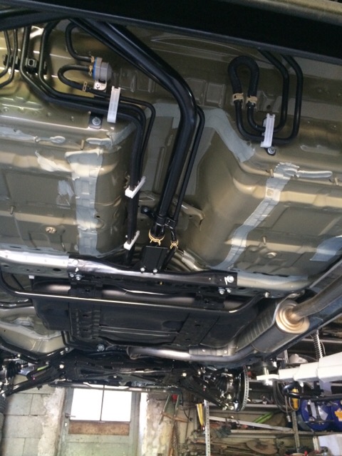

    Grund für die Umfangreiche Zerlegung eines Neuwagens ist, das er gleich komplett Hohlraum und Unterbodenversiegt wird. Wie man sehen kann ist der Wagen von Werk aus ja nur Grundiert und Hohlraumschutz quasi nicht vorhanden.In dem Zuge wird auch das Robust Styling Paket verbaut und der Wagen tiefer gelegt.
    Rost an eignen Stellen ist durch den langen Transport aus Mexico auch schon zu sehen.

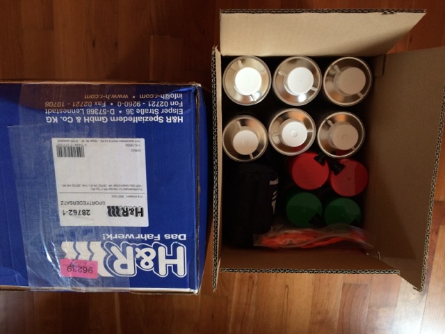

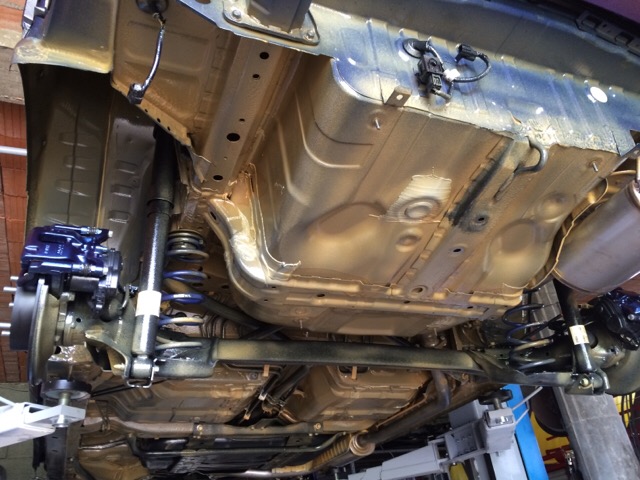

    Damit der Unterboden und die Hohlräume die nächsten Jahre Problemlos übersteht habe ich etwas eingekauft.
    Welche Mittelchen man nimmt ist ein schwieriges Thema. Ich habe mich wegen der einfachen Verarbeitung für Teroson Produkte entschieden.

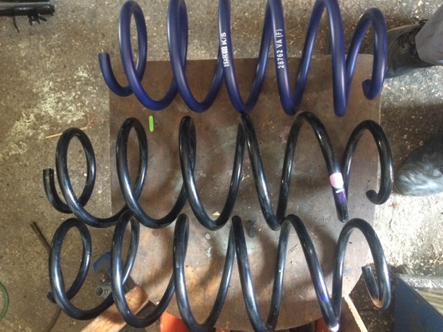

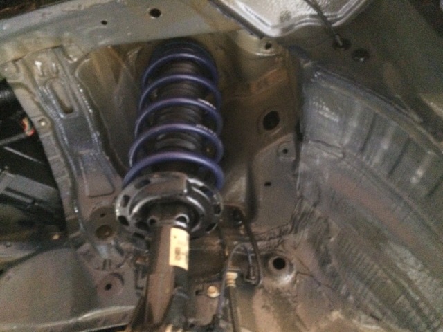

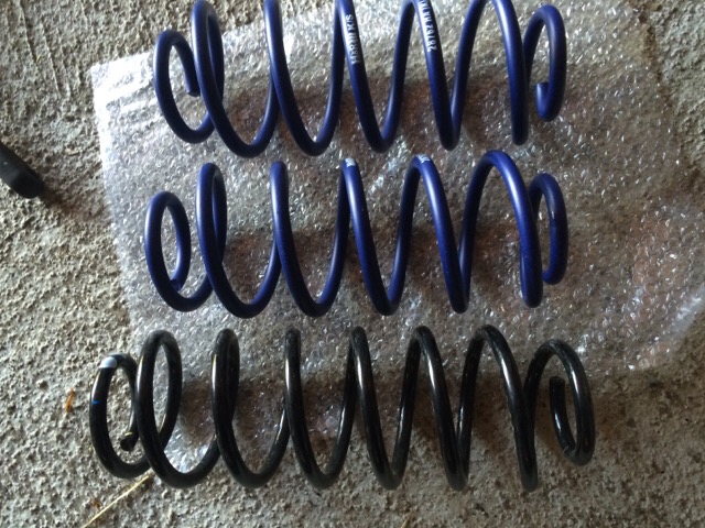

  • Begonnen habe ich aber mit dem Tauschen der Federn.
    Hinten
    Vorne
    Es wurden H&R Federn da Eibach leider keine im Programm hat. Der HR-V ist gut 30mm Tiefer geworden und doch ein wenig straffer. Der FN2 (Civic Type R) mit Eibach ist aber um längen härter, wobei da die Dämpfer des FN2 merklich besser sind, vor allem bei kurzen stößen.

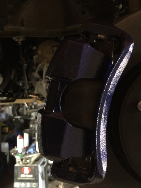

    Danach ging es ans Bremse zerlegen und Sättel färben.
    Interessant dabei auch zu sehen das die Bremse vorne (Nissan) gefettet wurde die hintere (TRW) dagegen nicht, ein stecken der Beläge ist so vorprogrammiert.
    Die Bremse wurde in Wagenfarbe lackiert und mit Klarlack überzogen. Hoffentlich hält das lange, der Aufwand war deutlich höher als erwartet.

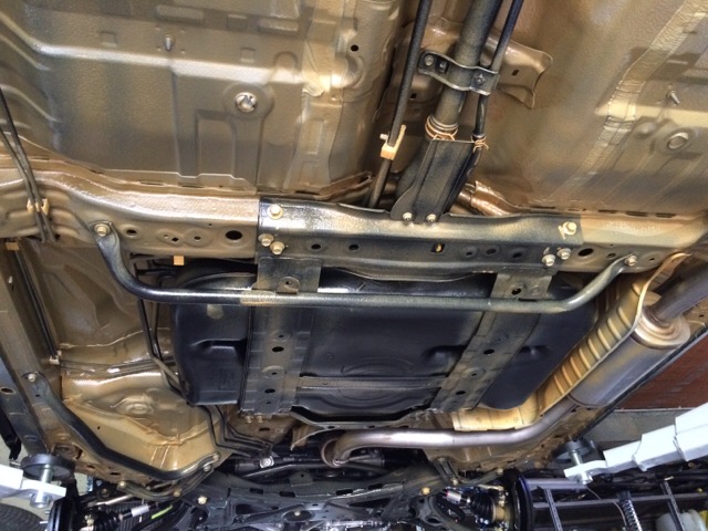

    Nachdem die Bremse fertig Lackiert und gut gefettet zusammengebaut war, ging es nun an die Konservierung/Versiegelung. Der Wagen ist jetzt rund 6kg schwerer, aber es hat sich bestimmt gelohnt. Alle erreichbaren Hohlräume in Rahmen,Türen etc. würden versiegelt und der Unterboden auch.

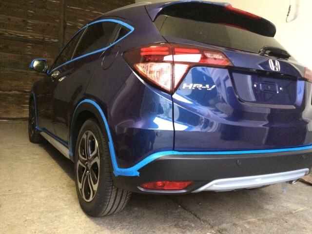

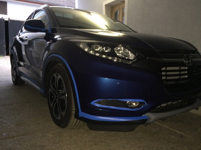

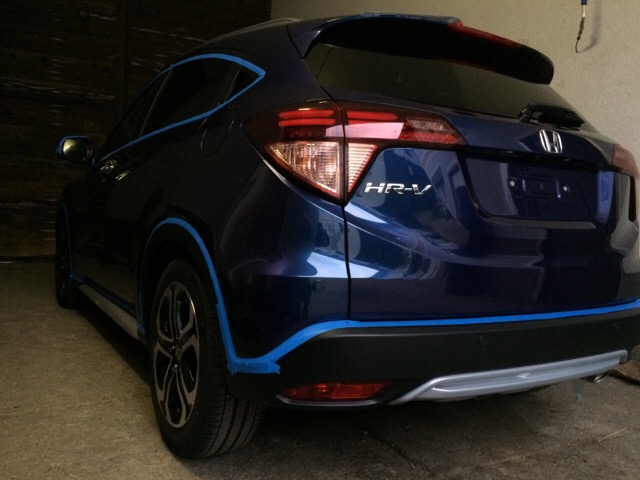

    Danach ging es an die Montage des Robust Styling Paketes. Um die Leisten montieren zu können müssen die Stoßstangen bzw. Seitenschweller abmontiert sein.
    Dann konnte es endlich ans zusammenbauen des Wagens gehen. Die gefühlten 1000Clipse (etwa 50stk waren es bestimmt) fanden alle wieder den Richtigen Platz.

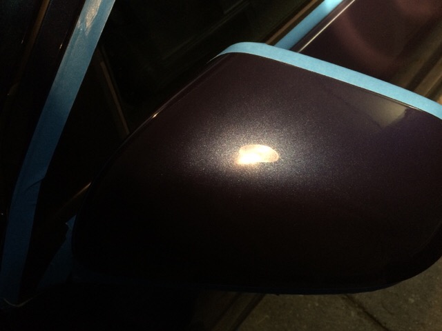

    Damit der HR-V auch Lacktechnisch geschützt ist wurde er erstmal sanft per Hand gewaschen und getrocknet. Anschließend gab es eine Politur um den Lack zu Pflegen und Ihn für das Waxing vorzubereiten. Er wurde mit Meguiares Deep Crystal Serie Poliert und gewachst. Es gibt sicherlich bessere Mittel, ich hab die aber mal bekommen darum muss das zeug auch wo Verwendung finden.
    Nach der Politur und dem Wachs auftragen würden die Kunststoffteile aussen noch mit Koch Chemie Plast Star behandelt

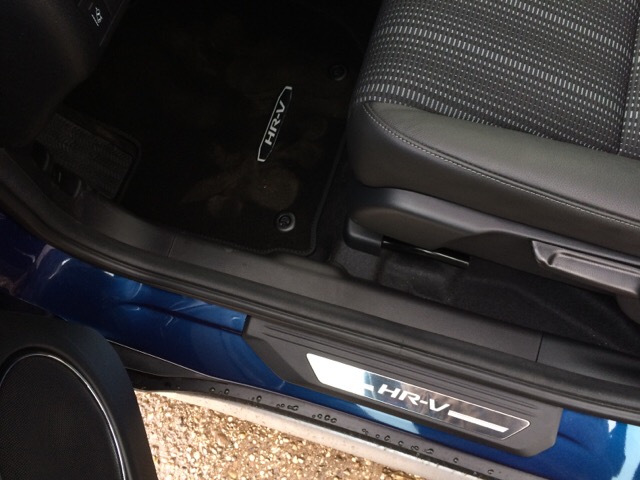

  • Anschliessend würden noch die Fußmatten und Einstiegsleisten montiert.

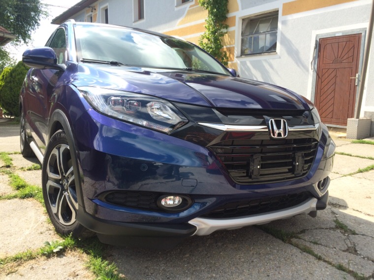

    Der Innenraum kommt die Tage mal rann, auch die Scheiben müssen aussen noch versiegelt werden. Ich hatte nach über 45h einfach keine Lust mehr.

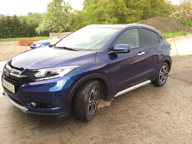

    Noch ein Foto nach der ersten kurzen ausfahrt, natürlich im Regen.
    Es wurden auch schon einige KM abgespult mit dem kleinen. Verbrauch ist super. Lt. Bordcomputer 4,8liter.
    Der Wagen ist echt leise hat ausreichen Leistung und passt echt gut zu Frauchen.

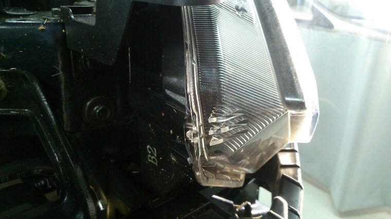

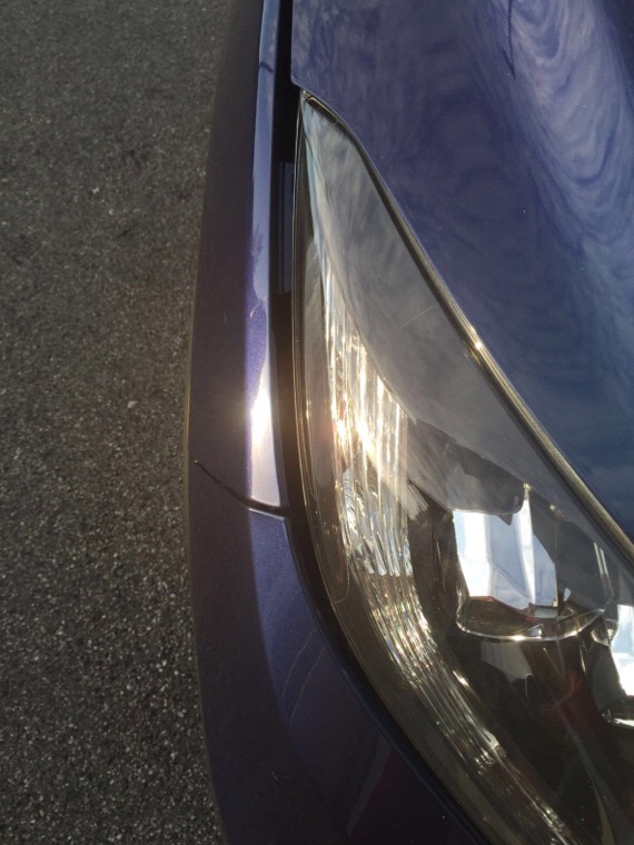

    Leider hat er auch eine ganze Menge verarbeitungsfehler. Ein Mitarbeiter von Honda Austria soll sich das mal ansehen. Bin gespannt was dabei rum kommt, der Werkstattleiter wollte von nichts was wissen. :down:

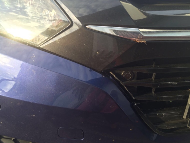

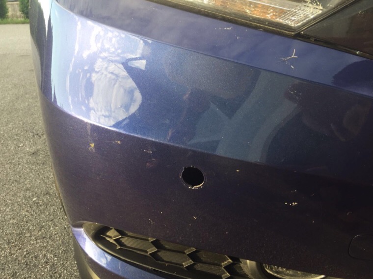

    Leider hat der wagen noch bevor er von Honda Austria begutachtet werden konnte einen Wildschaden erlitten. Die Kasko bezahlt den Schaden und die noch verwendbaren Teile lege ich mir auf Lager.
    Vor der Reparatur muss den Wagen von ein Sachverständiger der Versicherung begutachten. Machen wird es kein Honda Händler. Der bei uns ist mir zu ungenau. Es wird mein Kollege der Spengler/Lackierer Meister ist und zu den genauesten gehört die ich kenne, machen.
    Leider muss ich so zwar den Umweg gehen und mir die Fachgerechte Reparatur von Honda bestätigen lassen um die Rostgarantie nicht zu gefährden, das ist es mir aber definitiv wert.
    Hoffentlich sind schon alle teile bei Honda verfügbar. Vor allem die Scheinwerfer machen mir da sorgen.

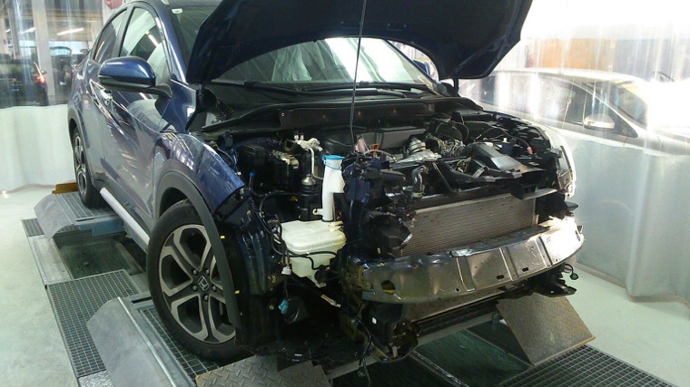

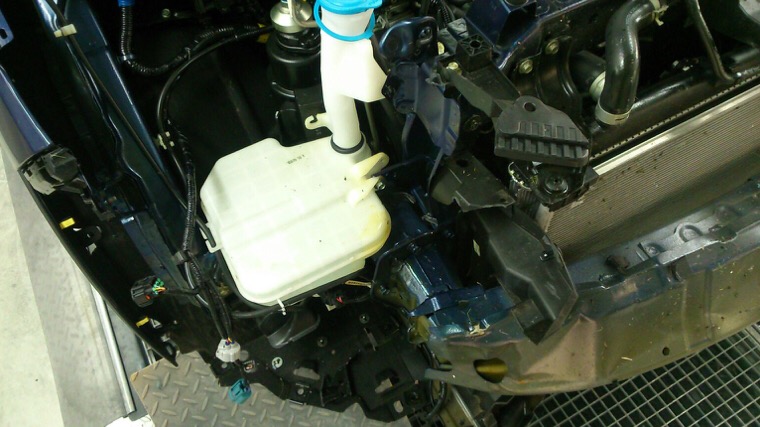

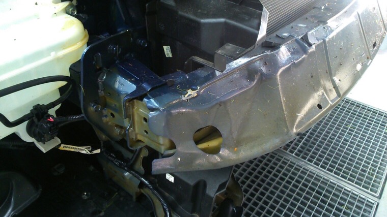

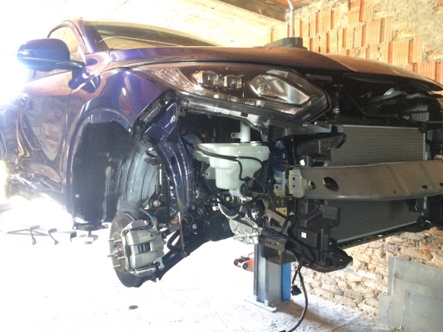

  • Letzte Woche Mittwoch wurde der Wagen in der Werkstatt meine Vertrauens abgegeben.
    Donnerstag in der Früh hat mein Kollege den Hr-V dann auch gleich mal teils zerlegt um für den Sachverständigen den ganzen Schaden sichtbar zu machen.

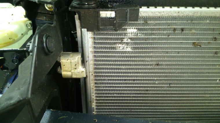

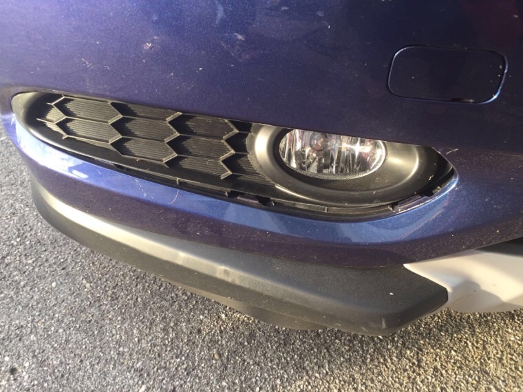

    Der Schaden ist doch größer als erwartet.
    Ergebnis: Stoßstange vorne inkl Unterteil,Grill- also komplett, beide Scheinwerfer, Klimakühler, Frontträger, diverse Kunststoffteile unter der Stoßstange.
    Kotflügel und Motorhaube wird versuch zu richten um sich ein Lackieren der Teile und ein beilackieren der anliegenden teile zu sparen.
    Hoffentlich sind alle benötigten Teile schnell Lieferbar.
    Das Gute ist, ich hab später einige Brauchbare Ersatzteile.

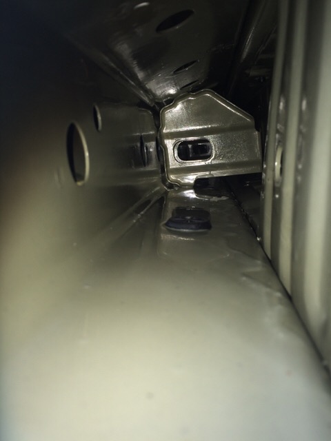

    Bei eurem HR-V kann ich in den Hohlräumen auf dem Fpoto des Schwellers vor der Konservierung aber etwas Wachs oder Fett erkennen. Das sieht für mich so aus, als wenn das schon was "gekrochen" wäre. Bei unserem Jazz tropfte es an einem warmen Tag auch vor der Konservierung schon etwas aus den Schwellern.

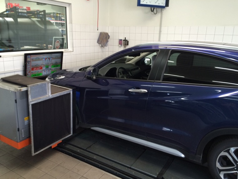

    Am Donnerstag ging es ab zum Spur vermessen. Ich habe die Spur ja schon selber nach dem Tieferlegen eingestellt, zum Eintragen benötige ich aber den Ausdruck das alles Richtig eingestellt ist.
    Spur und Sturz passen ganz gut. Hinten ist er extrem gleichmässig und auch vorne passen die Werte ganz gut.
    Die Spurbühne ist eine der Modernsten in Österreich, die Selbe wird bei Audi (Ingolstadt) auch verwendet um die Fahrzeuge zu vermessen. Der Vorteil ist das sie berührungslos arbeitet.
    Leider Haben die noch keine Daten zum HR-V im System, Daher konnte noch kein Ausdruck gemacht werden, das wird noch nachgeholt. Also wird die Spur ein zweites mal kostenlos vermessen.

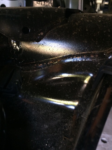

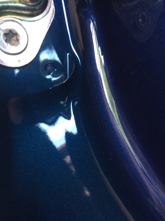

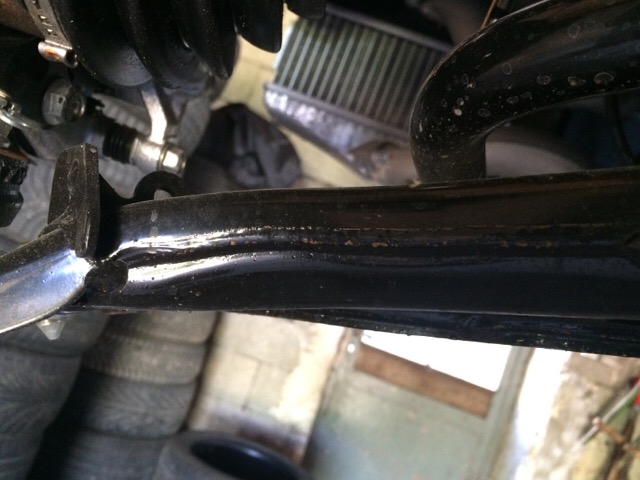

  • Das Steuergerät dauert noch immer, darum zeige ich einen der größeren Mängel des HR-V
    Bei der hinteren beifahrertür ist das Blech verbogen/gerissen. Dadurch hat der Lack einen Riss und Rost ist die Folge.
    Heute hatten wir auch endlich den Termin mit einem Mitarbeiter von Honda Austria. Die für uns schlimmsten Mängel (12stk) wurde aufgezeigt und eigentlich auch alle anerkannt. Manche werden nicht gerichtet da es kaum Verbesserung geben wird bzw. der Aufwand in keinem Verhältnis zur Verbesserung steht. Hoffentlich wird es für die weitere Produktion berücksichtigt.
    So wird es uns auch leicht fallen einen neuen HR-V zu bestellen, sofern er aus Japan und mit 9gang Automat kommt.
    Schade nur um die etwa 60std Arbeit welche ich schon investiert habe.
