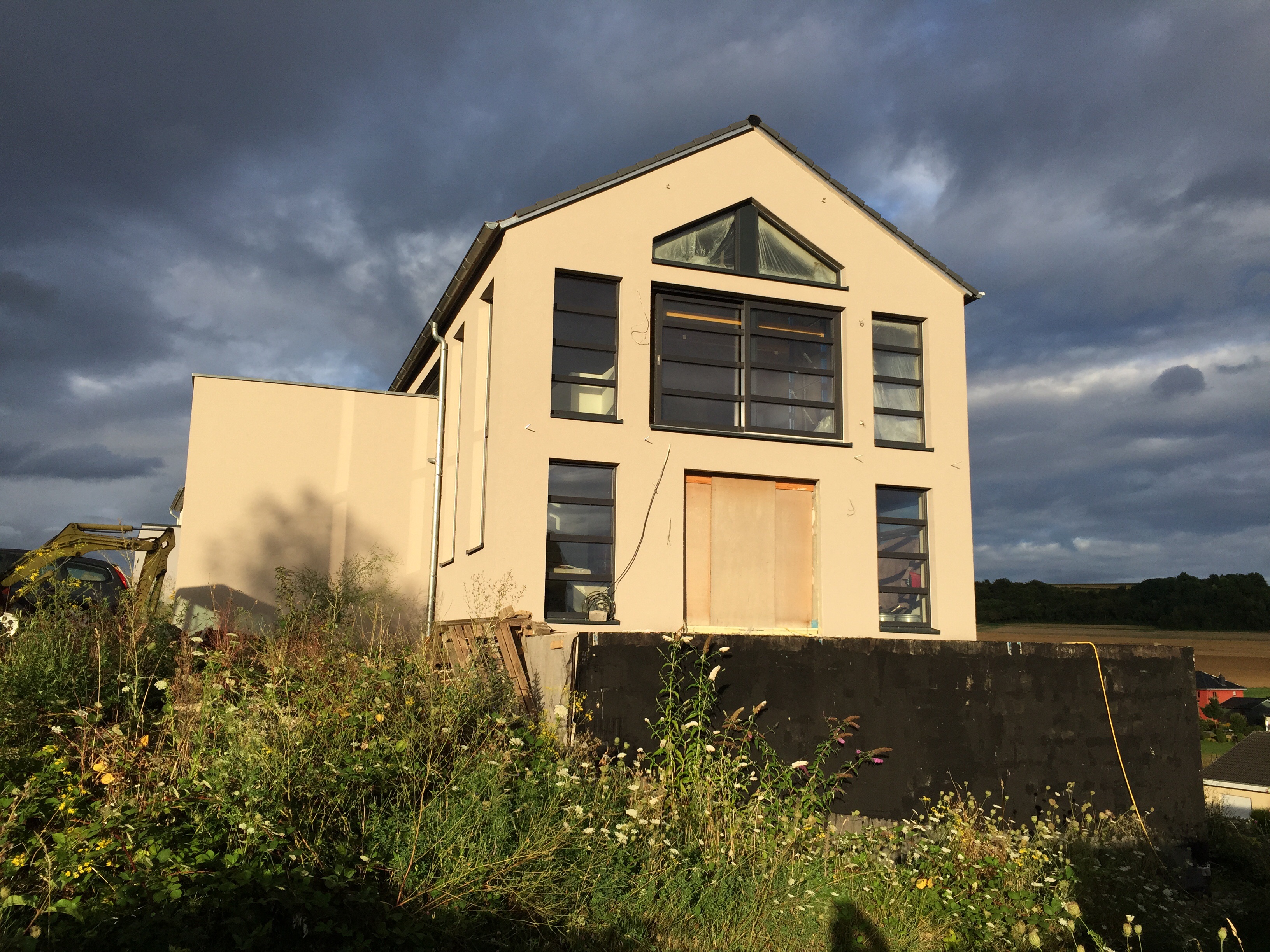

  • So, ich will ein Schwimmbad bauen.
    Es wird aus Hohlbloecken gebaut die armiert werden und mit Beton ausgegossen werden.
    Das Schwimmbad ist auf 2 Seiten am "Haus" angebaut und auf 2 Seiten freistehend.
    Um auf die Hoehe zu kommen muesen die Mauern 2,80 Meter hoch werden.
    Das Schwimbecken soll aber nur 1,50m tief werden

    Was mir aber immer noch nicht klar ist: Wieso müssen die Wände außen 2,8m hoch sein? Hanglage? Oder willst du vom OG in den Pool springen? Und vor allem: Welcher Baugrund?

    Das soll also ein "richtiger" Pool werden: Neubau (und seeehr schick!!!), Größe (4 x 8 x 1,5m) und ein guter Geschmack was Autos angeht.
