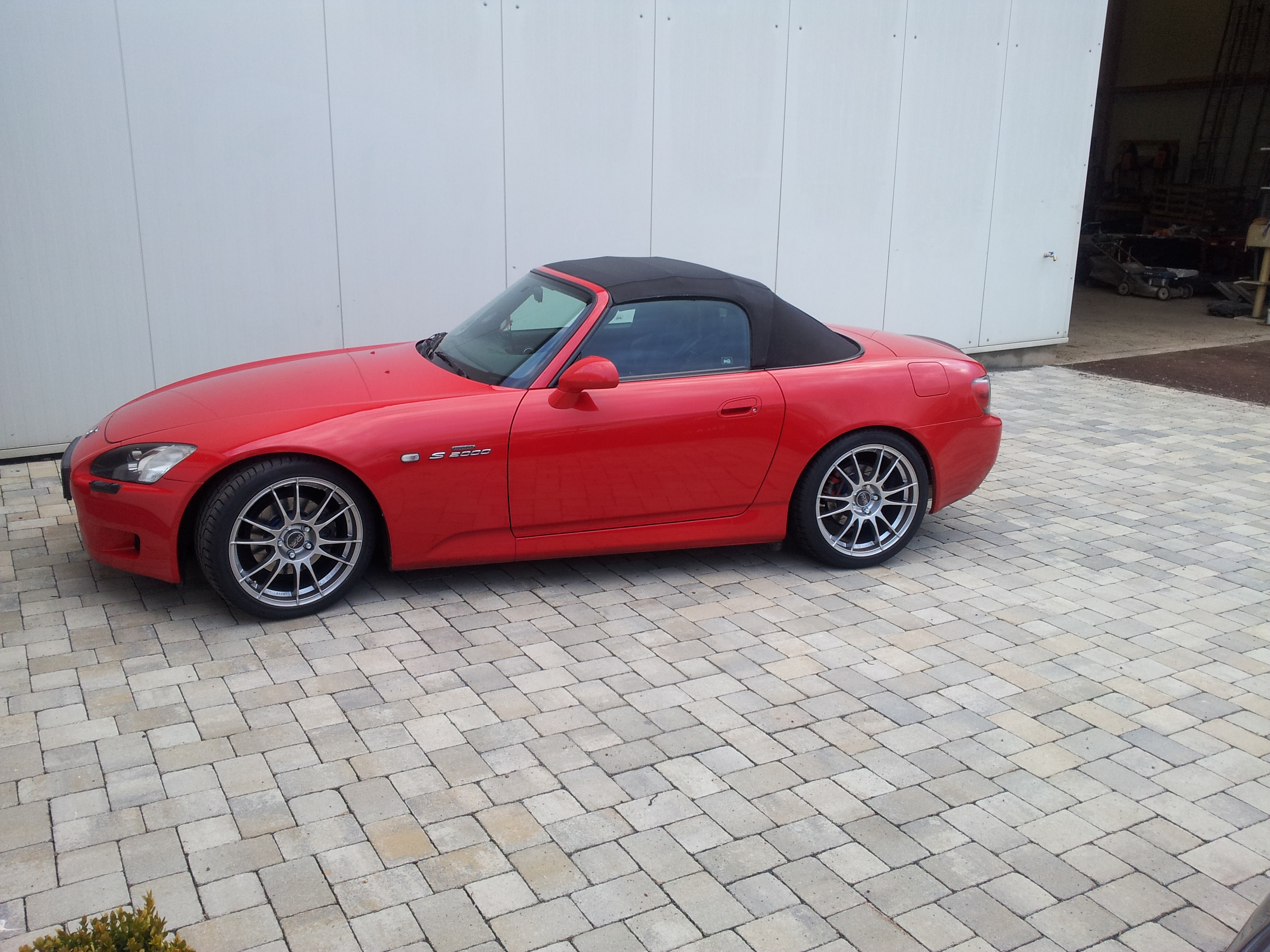

  • Das ist mein momentanes Setup mit 205er vorn und 235er hinten auf 8x18 ET 50 und 9,5x18 ET 55 (mit KW gewinde Fahrwerk - Tief)
    Punkt 1. Mir gefällt die Fahrbarkeit in kurven dieser Reifen leider garnicht.
    Liegt wahrscheinlich an den schmalen größen. Nun muss ich Lehrgeld zahlen weils mir nicht passt :-|
    Punkt 2. Der Reifen sieht etwas verloren im Radkasten aus. Er füllt diesen nicht aus.
    Optisch ist das nicht stimmig.
    Ich hatte erst überlegt mir Distanzscheiben zuzulegen, damit die Felge etwas heraus kommt. Doch ich müsste auf allen 4 seiten ein längeres Gewinde einbauen und der Aufwand steht in keinem Verhältnis. Zudem ändert es wenig an der Fahrbarkeit in kurven.
    Zurzeit sind vorn die Radhausschalen hinter die Befestigungskante verlegt sowie die Befestigungspunkte nach innen gebogen.
    Hinten wurden die Kanten umgelegt und gezogen.
    Mein Vorbesitzer hat die Karosseriearbeiten durchgeführt, da dieser damals etwas breitere Reifen und Felgen fuhr (mit H und R Federn - normale Tiefe):
    VA: 225/40 R18x8,5
    HA: 255/35 R18x10,0
