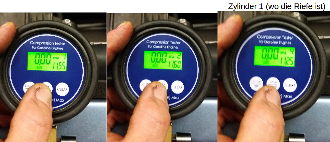

    1) Kompression getestet (Verdichtung)
    Es schein so als hätte der Z1 ganz vorne wo die Riefe ist leicht weniger Kompression.
    Am Bild sieht man 11.25bar am Z1, an den anderen Zylindern waren ca. 11.55bar.
    Wie haben dann noch mal Z1 und Z2 gemessen, da warens 11.30bar und 11.40bar.
    Da dürfte die Messungenauigkeit im 0.1bar Bereich liegen.
    Ist kein übermäßig teures Gerät, 80€ amazon oder so.

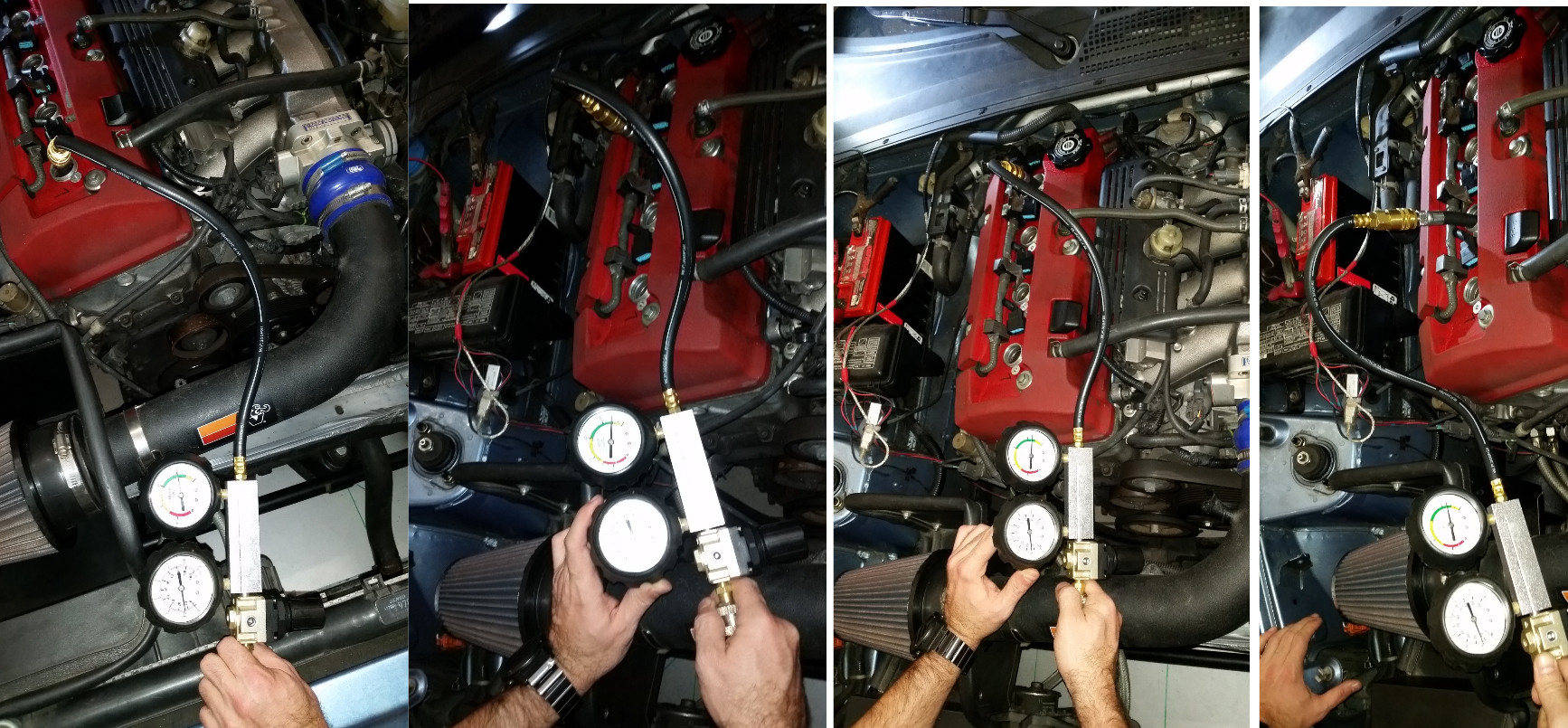

    2) Leak down getestet (Wieviel der Zylinder vorbei bläst bei konstantem Überdruck von aussen)
    Dabei stellt man mit externer Druckluft das Messgerät auf den gelb markierten Wert ein und man sieht die Nadel abfallen wenn Druck im Messschlauch abfällt (grün = ok).
    Zudem müss bevor jeder Messung der Zylinder am OT sein damit die Ventile zu sind.
    Wie man sieht sind alle Zylinder im grünen=ok Bereich. Der Z1 vielleicht ein wenig schlechter.
    Wie haben die Messung dann nochmal am Z1 und Z3 gemacht. Da war fast kein sichtbarer Unterschied mehr.
    Fazit: Schaut OK aus im Großen und Ganzen. Mal so lassen und weiterheizen :D
