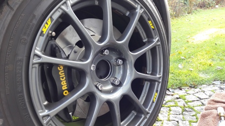

Hat jemand diese Felgen, egal ob 17" oder 18", eingetragen und kann mir eine anonymisierte Kopie seines KFZ-Scheins senden? ET und Reifendimensionen sind auch wumpe. Andere Unterlagen zu den Felgen, die ich meinem Prüfer vorlegen kann, nehme ich natürlich auch sehr gerne!

Also ich kenne jetzt keinen im Forum der die felge fahren wuerde. Zumindest sehr selten.
Aber sehr passend zum S2000 wie ich finde.
Schöne und gute Bremse noch dazu

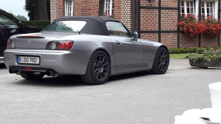

schau mal
Sehr schön! Passt! Hinten vielleicht nen bissel hoch, oder ist das die Perspektive?
Und, haste die eingetragen, kannst du helfen? -
Kleiner Tip: Hinten immer mind 1cm tiefer als vorne!
Im wahrsten Sinne des Wortes "Erfahrungswerte"
Wieso sollte man hinten ca. 1 cm tiefer gehn als vorne?
Damit das Auto waagerecht steht und die Achslast mehr auf die HA kommt.
Besseres und sichereres Fahrverhalten
Beim reinbremsen in die Kurve geht dein Heck nicht soweit hoch. Damit hast du mehr Seitenführung => mehr Grip hinten bei Lastwechsel.
Zudem weniger Geometrieänderung. -
Ah ok.
Klingt logisch.
Müsste ich eine neue Achsvermessung machen, wenn ich das Gewindefahrwerk vorne ca. 1 cm hochdrehe? -
