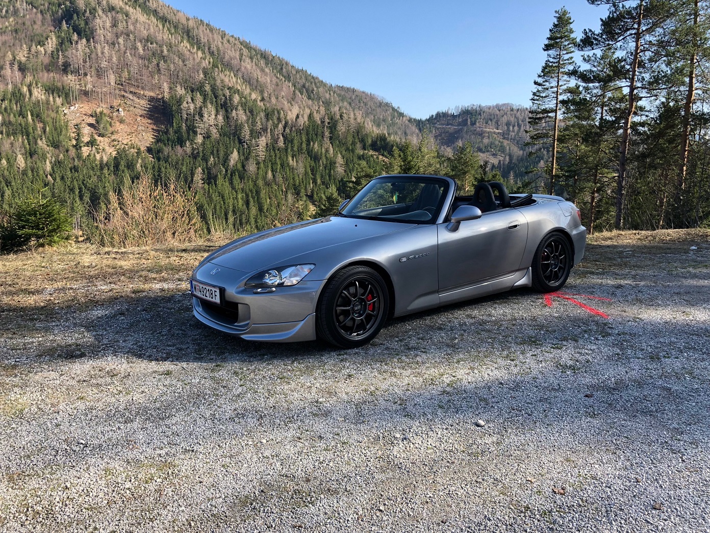

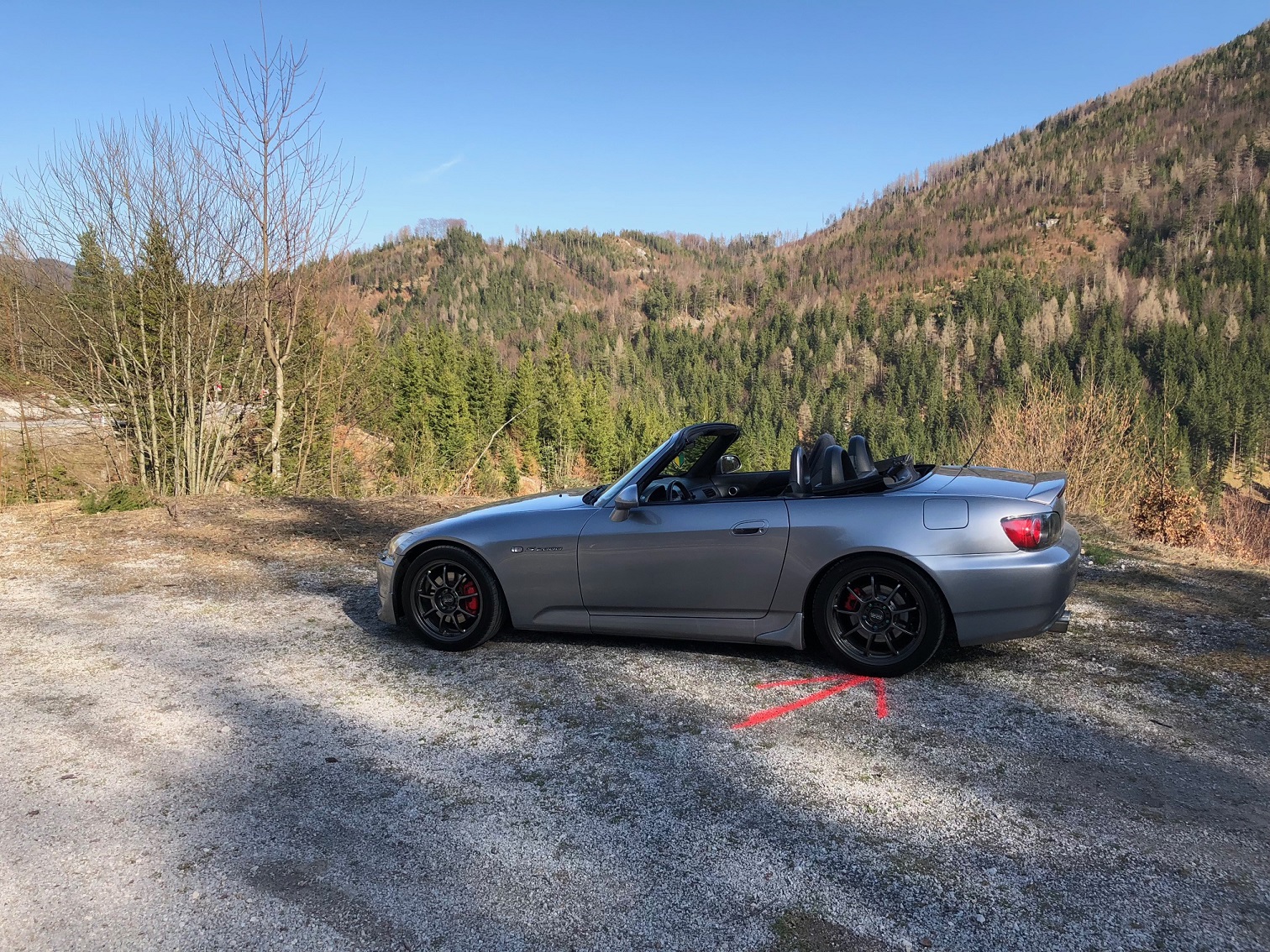

  • Deutlich besser als zum Zeitpunkt des Kaufes! :thumbsup: Felgen passen super! .....nur die Spiegel und die roten Embleme stören noch :|
    Wurde die Bremsanlage komplett zerlegt und sauber lackiert, oder einfach alles (inkl. Gleitbleche und Beläge) komplett rot übergeduscht? :huh:

  • So nach langer Zeit ein kleines Update von mir.
    Die Felgen, Fahrwerk und der Auspuff sind nun endlich eingetragen ( 650€ kostete mich der Spaß, danke lieber Staat.... )
    Folgende Sachen wurden währenddessen noch gemacht;
    Motoröl von 5W-30 auf 5W-40 LM gewechselt
    MTF 3 eingefüllt
    Honda HGO Diff Öl
    Zündkerzen PFR7G-11S ( die Kerzen waren überhaupt nicht festgezogen musste ich mit schreck feststellen.... beim 3 Zylinder war die Kerze sogar so locker, dass sie komplett verölt war....)
    Schnorkel eingebaut
    Titan Lug Nuts in Neo
    Die höhe ist nun gleichmäßig bin sehr zufrieden.

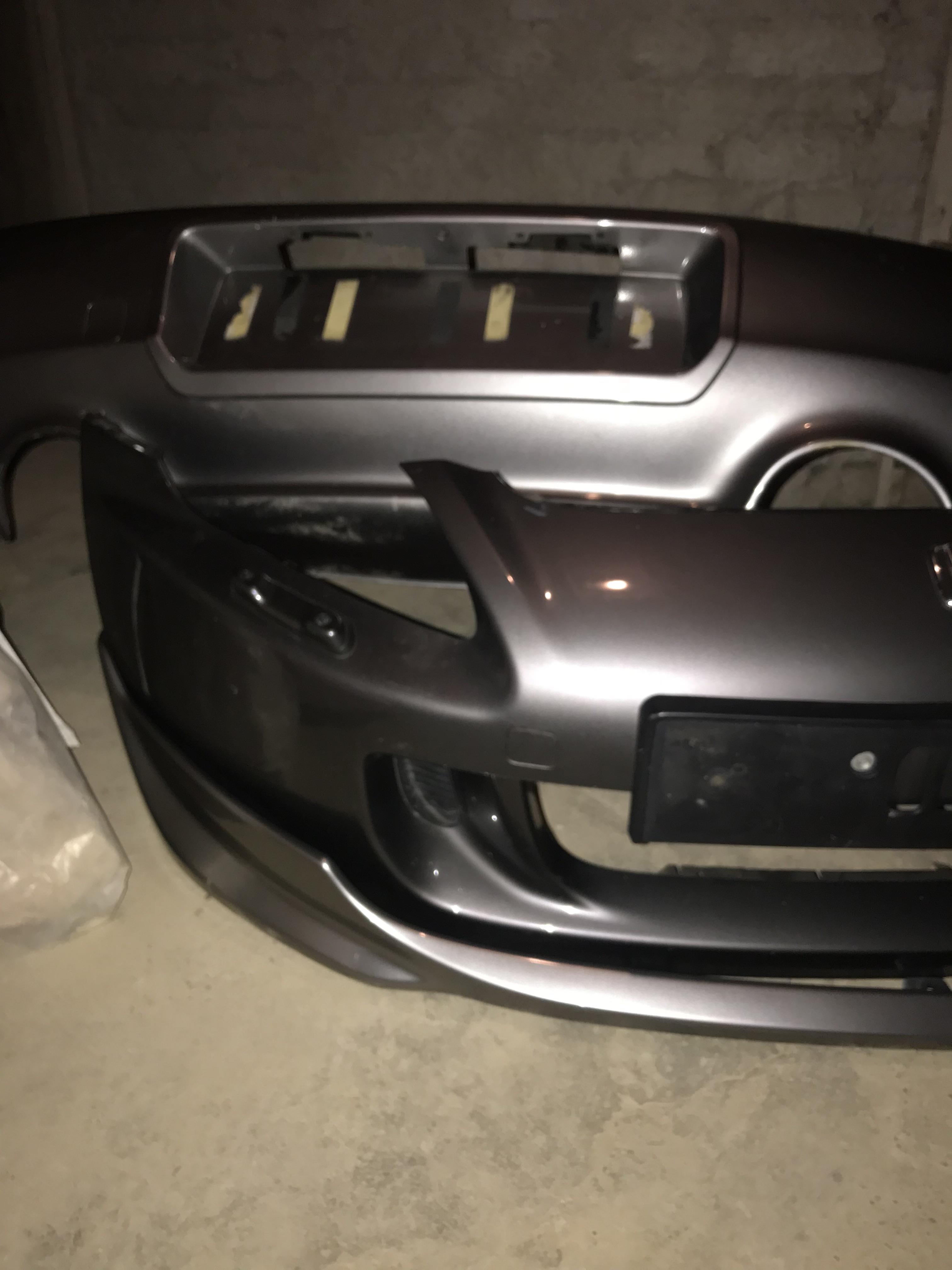

    Embleme von Rot auf Silber gewechselt, erstmal nur Hinten da der Vollidiot von Vorbesitzer vorne das Emblem mit Scheibenkleber geklebt hat und ich es nicht vom Lack abbekomme, könnte kotzen nun muss wahrscheinlich die ganze Front deswegen lackiert werden......
