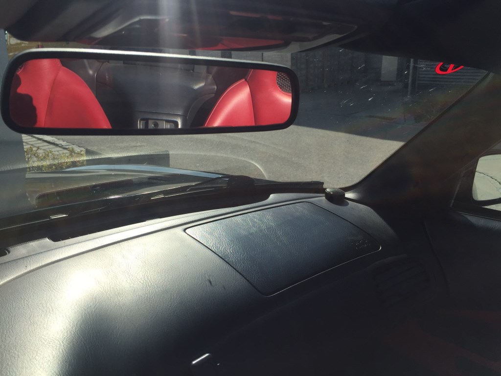

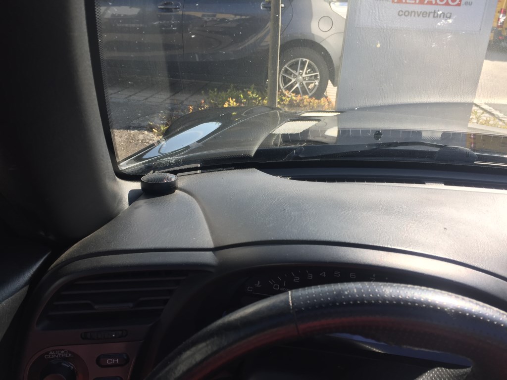

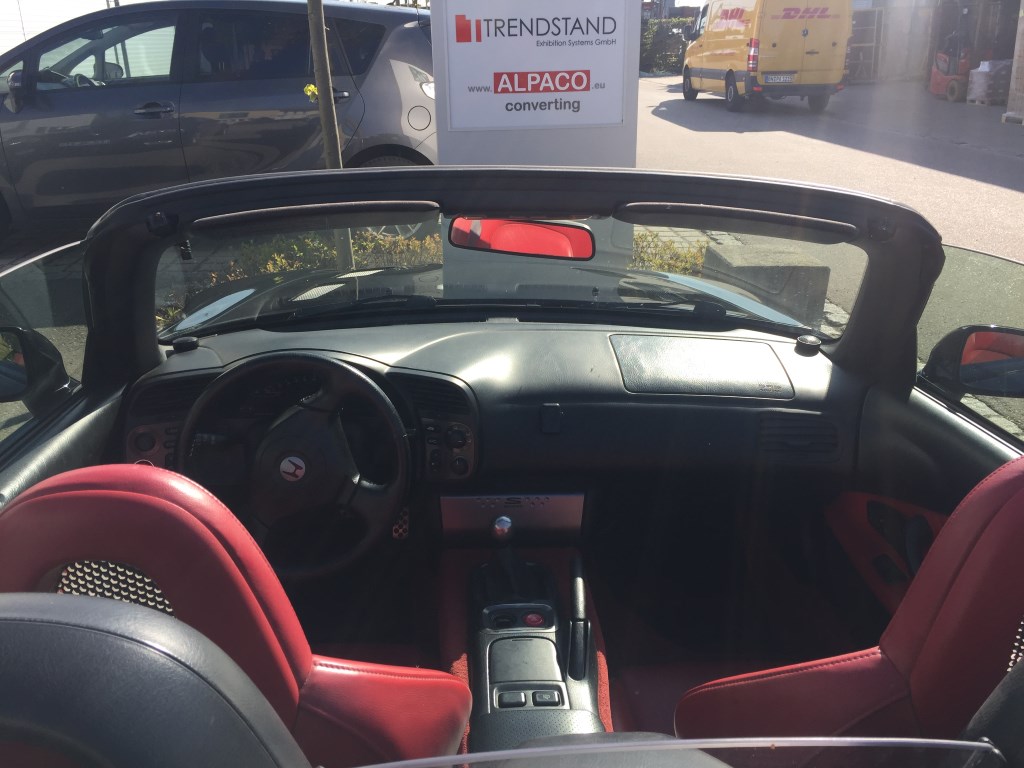

kannst du mal ein Bild der HTs von weiter hinten posten.
Will mal sehen wie es sich ins komplette einfügt.
Gruß beka10
Will mal sehen wie es sich ins komplette einfügt.Gruß beka10
Klar, Foto folgt bald

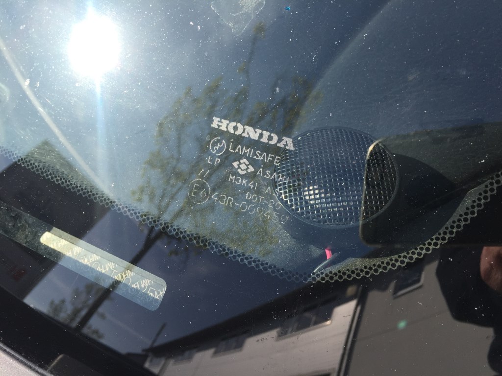

War sicherlich etwas mehr Aufwand als Michas Lösung, aber ich habe so versucht, die HT zum Fahrer auszurichten. Weiterhin hatte ich keine "Fassung"/Gehäuse für die HT, da gebraucht gekauft. Also mussten die eingebaut oder verkleidet werden. Ich hab dann die FIMO-Lösung getestet.

Wenn schon Halterung an der A-Säule kann man es ja auch so machen: A-Säule klingt gut ! :-)
Sehr schön, Micha, hast ja gar nicht verrraten, dass du auch FIMO-Fan bist
