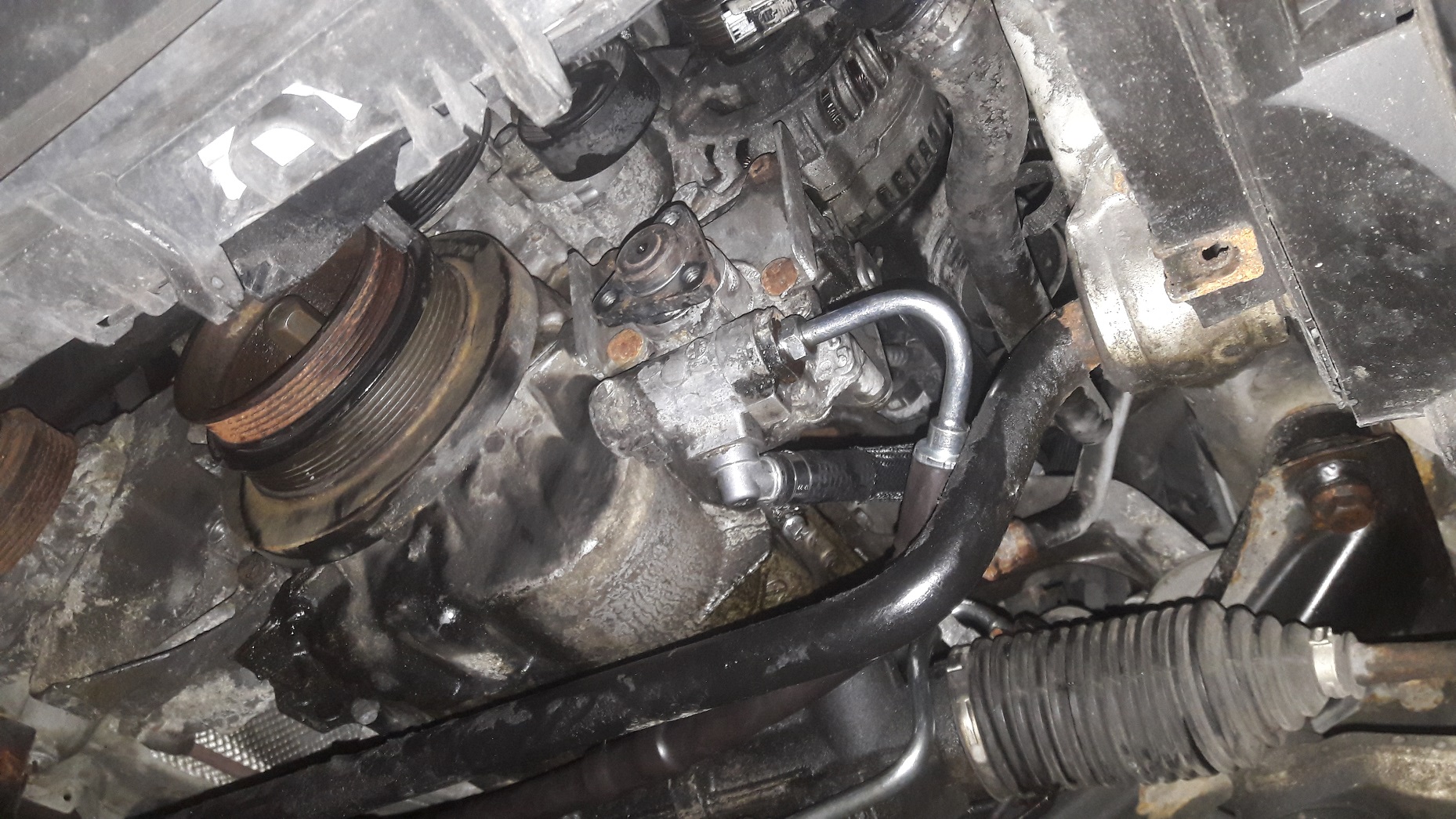

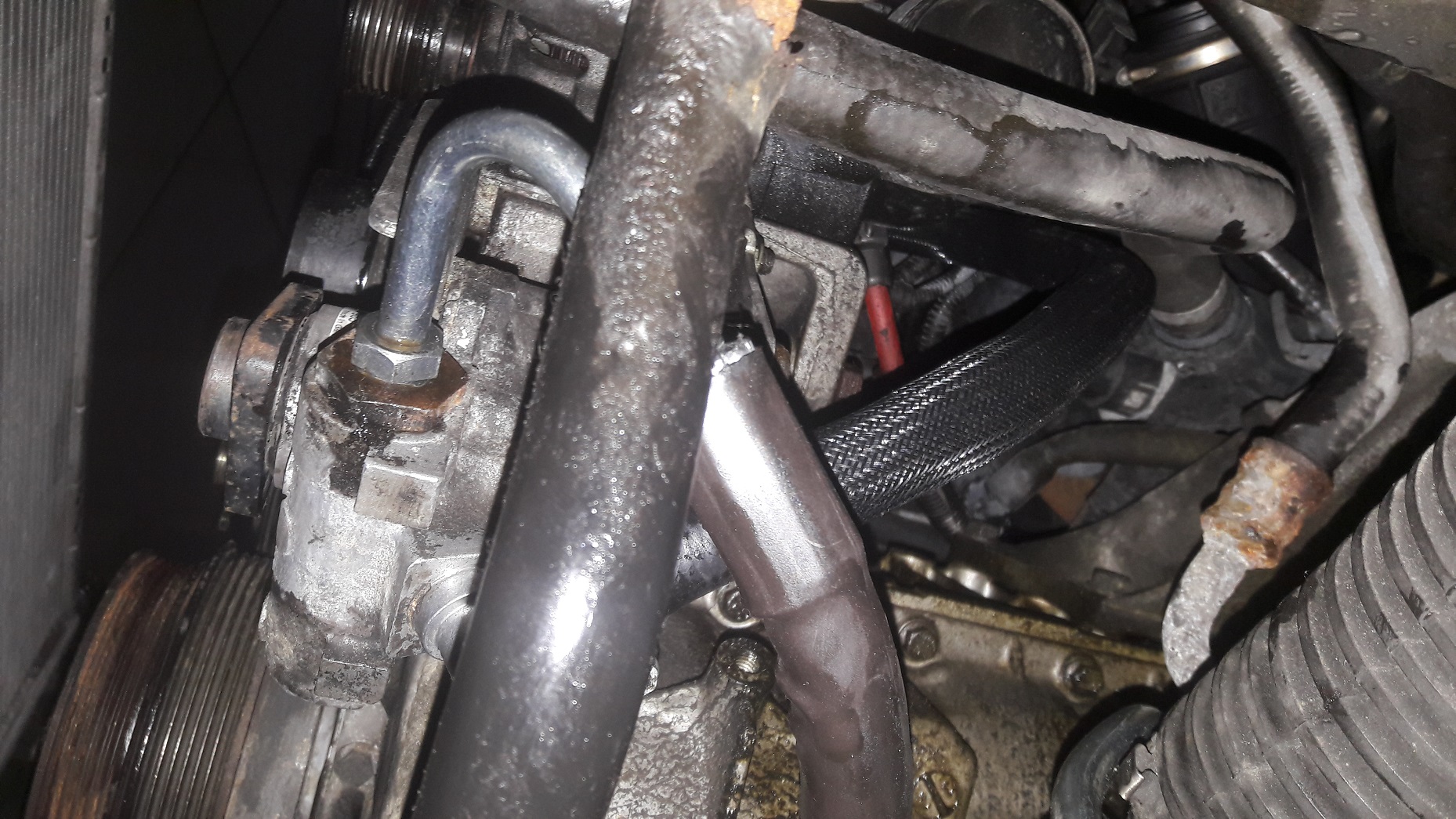

    erstmal ein paar Undichtigkeiten beseitigen und den KW Simmerring ersetzen.

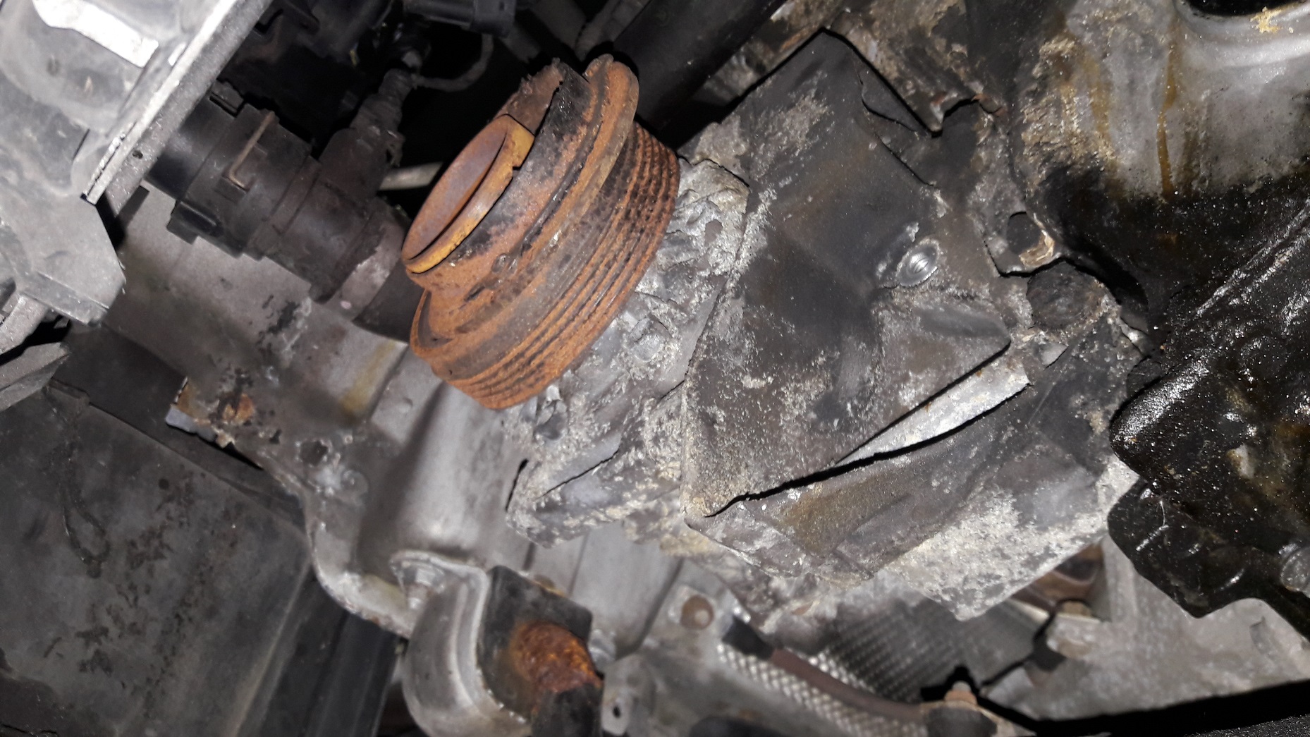

    und hier den "leicht" defekten Klimakompressor der aber sowieso rausfliegt
    Spannrolle ersetzen
    Riemenscheibe für Servopumpe ersetzen

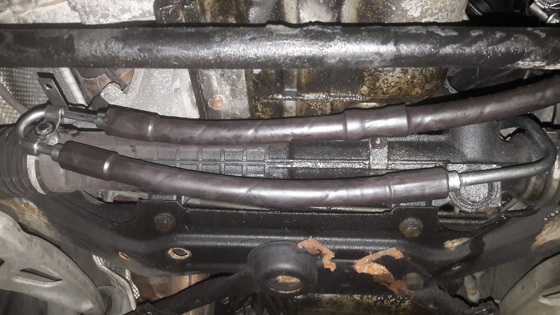

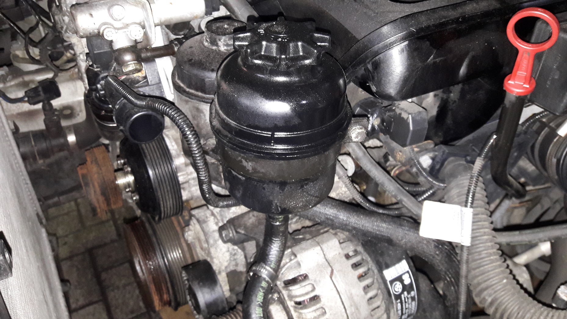

    Servoölbehälter und Zulauf-Leitung und Druckleitung ersetzen
    Defekten Ausgleichsbehälter mit Deckel ersetzen und defekte Entlüftungsschraube ersetzen

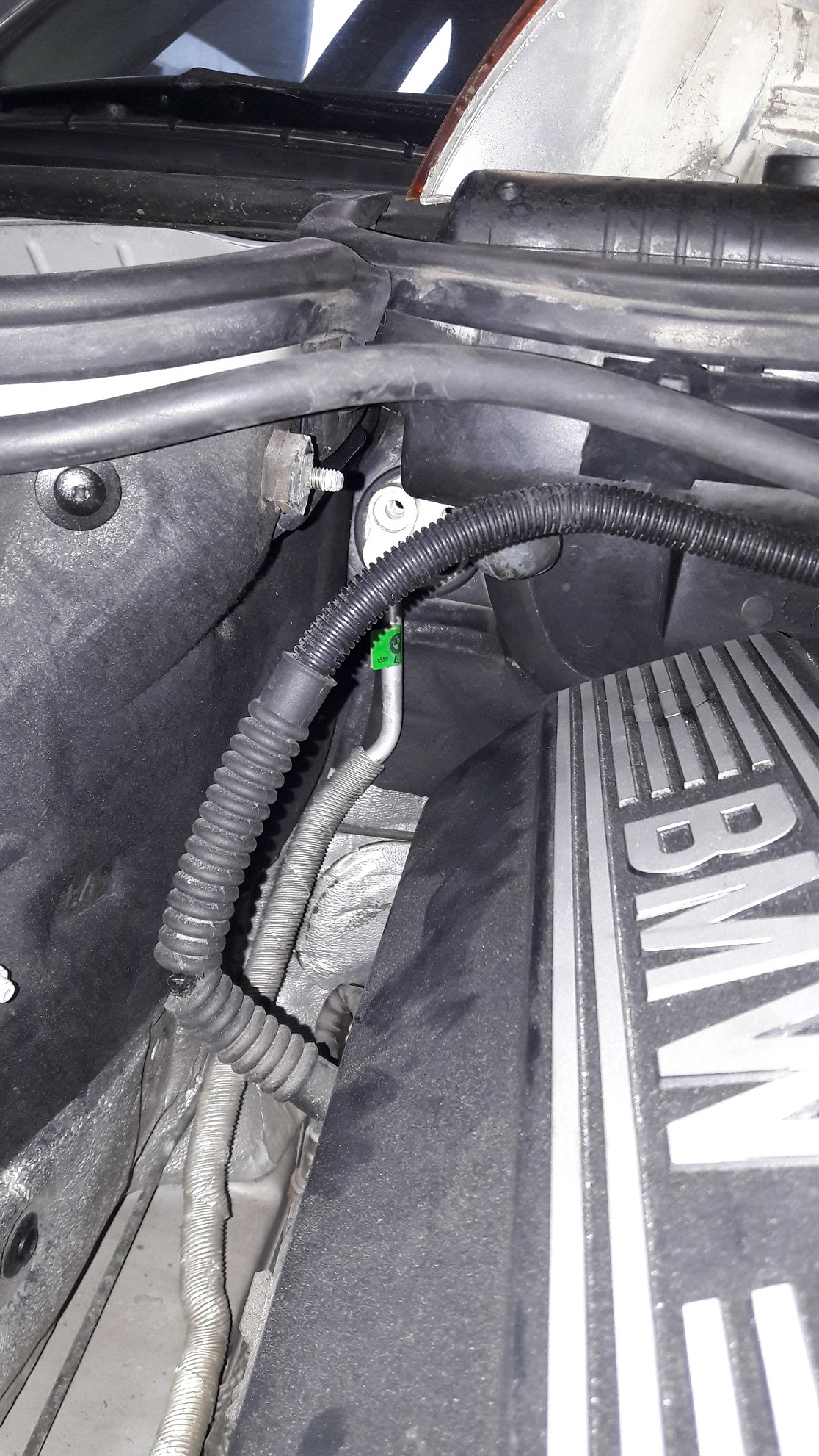

  • Am Wochenende gings ein wenig weiter und der Motor ist zumindest mal gelaufen ;)

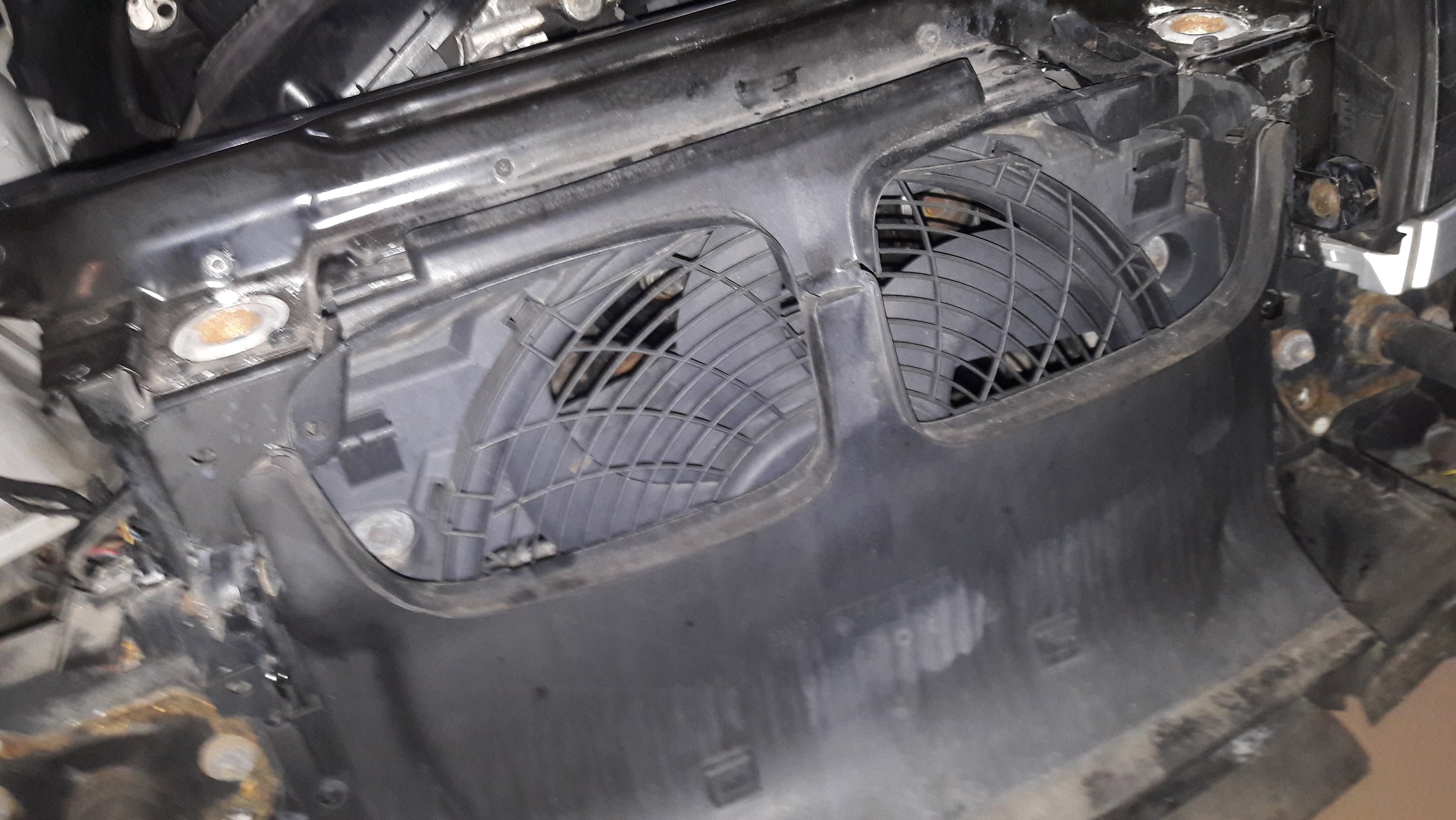

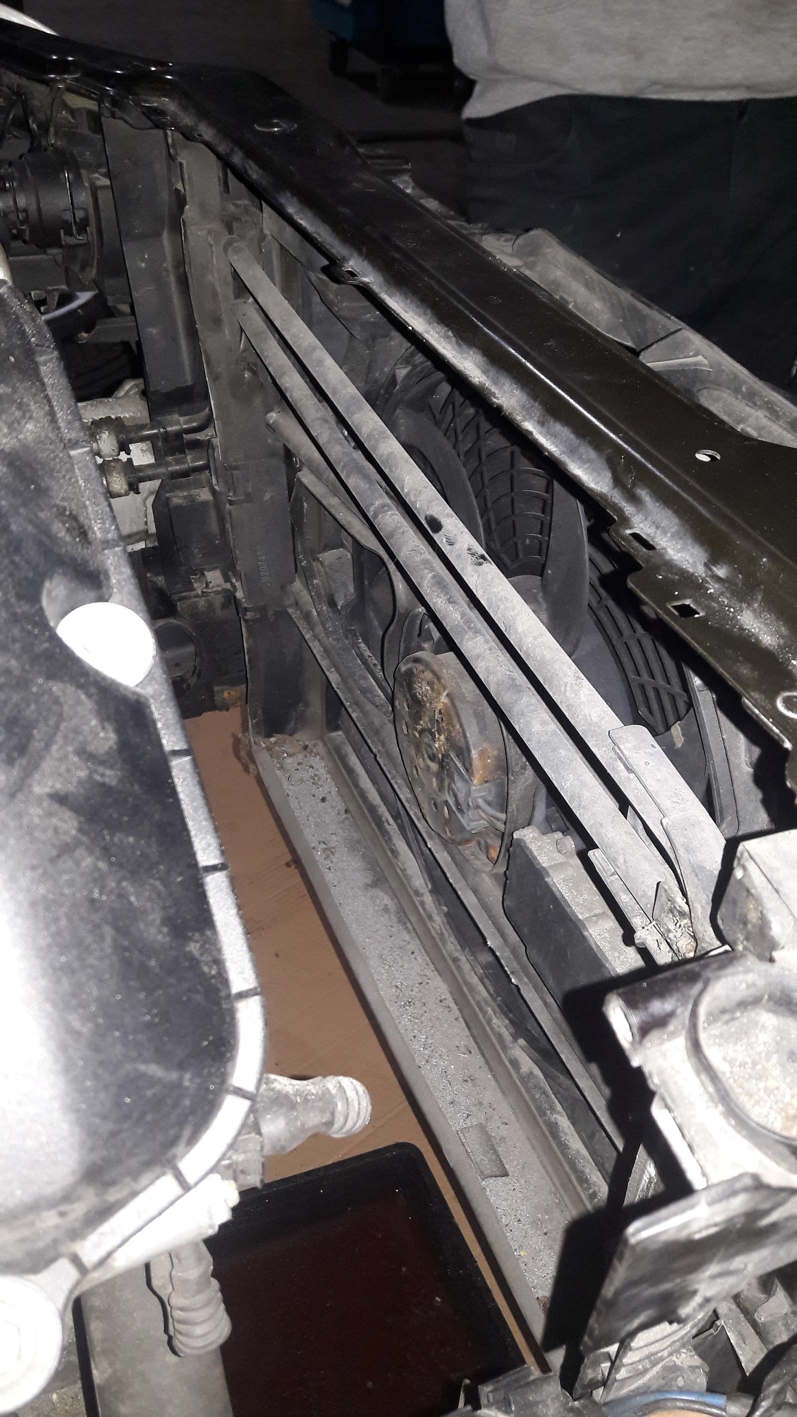

    erstmal die Klimaanlage bis zum Innenraum entfernt. Kompressor, trocknerflasche, Kondensator und Leitungen zur Trennwand ausgebaut.

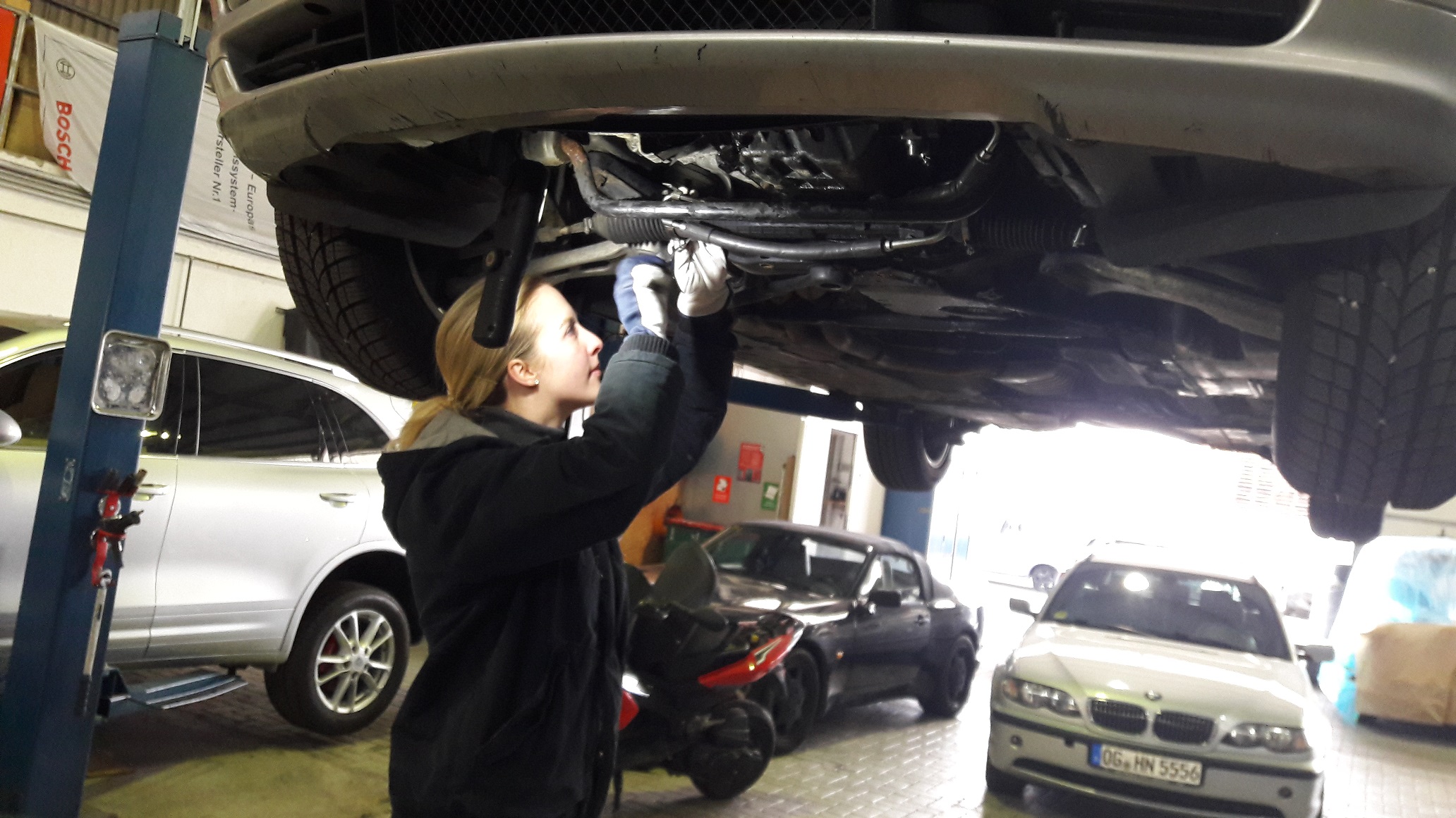

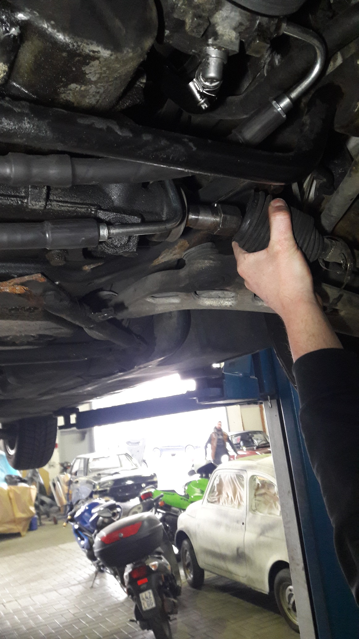

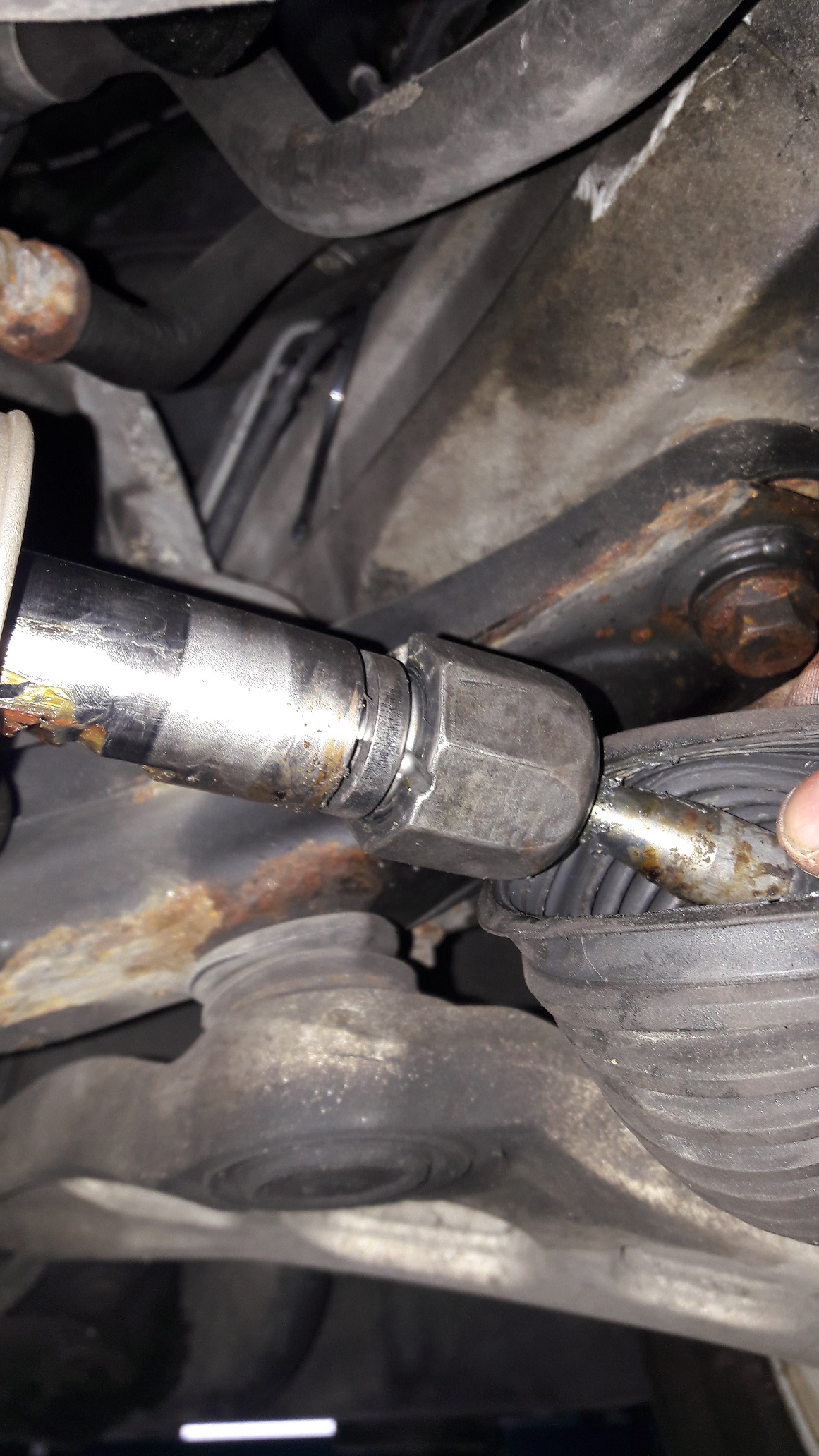

    Spacer für die Lenkung für mehr Lenkeinschlag von meiner Assistentin eingebaut :D
    Ebenfalls noch ein paar Kleinigkeiten erledigt. Wie Rückleuchte erneuert Fehler in der Beleuchtung gesucht und gefunden (Falscher Lichtschalter verbaut ?( ) . Und Nebelscheinwerfer in der Stoßaststange entfernt.
    Danach wurde der Motor zum erstem mal gestartet und Kühlsystem und Lenkung entlüftet. :thumbup: jetzt muss endlich die KGE ersetzt werden damit der Motor ohne Fehler läuft und auch die volle Leistung wieder hat.
