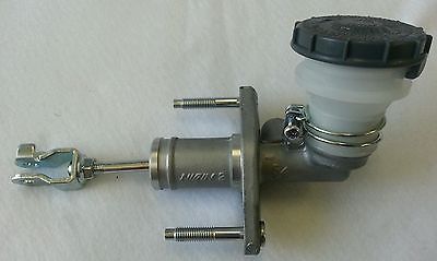

  • Mir fehlt jetzt der Fachausdruck für die Vorrichtung im Fußraum wo die Kupplung getreten wird, ist das auch der Nehmerzylinder? Der ist gefettet. Laut Honda auch etwas was regelmäßig kontrolliert werden muss.
    Bei mir quietschte es deutlich und beim Wechsel haben wir festgestellt, dass überall im Fußraum an der Öffnung Fettspritzer waren. Das Ding war undicht und ist dann hopps gegangen.
    Gewechselt, seitdem Ruhe.
    Edit:
    Das Ding hier:
    46920-S2A-003
    Master Cylinder Assembly Clutch
    Soichiro Honda
    Einmal editiert, zuletzt von berzcheft (7. Juli 2017 um 13:09)
  • Bei mir vor paar Jahren das gleiche. Pedal vor allem bei Hitze schwergängig. Auch am Nehmerzylinder, Kugel Pfanne gefettet. Gibt ein Honda Schmiermittel dafür siehe WHB. Seitdem Ruhe.
    @berz: Das ist der Geberzylinder. Nehmerzylinder ist unten an der Kupplung.
