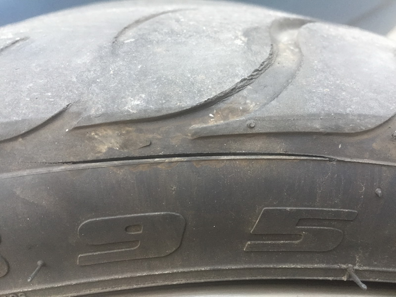

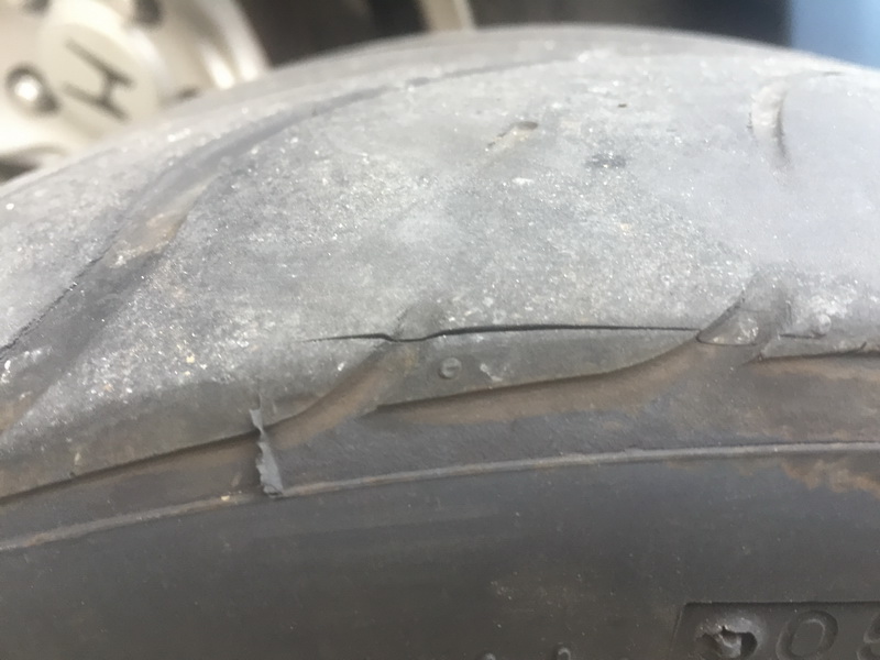

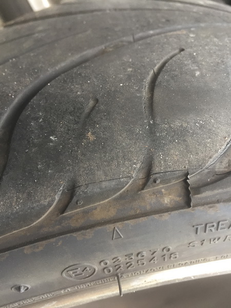

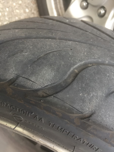

  • Problem gelöst!
    Hab jetzt einen Winterreifen drauf gemacht, alle Geräusche sind weg.
    Und dann fand ich die Ursache:
    Es war also tatsächlich der Reifen, aber nicht wie ich dachte, dass er auf der Felge rutschen würde, sondern der Reifen selbst ist kaputt, wie auch immer das passieren konnte...
    Ist an mehreren Stellen auf der Innenseite jeweils mehrere Zentimeter wie eingeschnitten.
