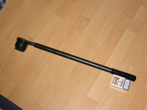

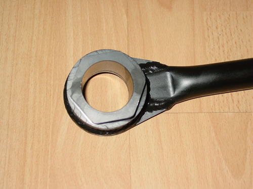

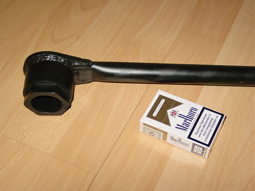

Sieht doch n'Blinder, dass das ein
überdimensionierterInbusschlüsselmitGewichtsreduktions bohrung ist.
Der wird bloss zweckentfremdet
Quizfrage: Was ist das?

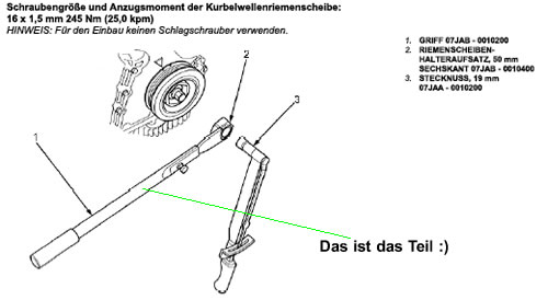

Ich will jetzt hier nicht allzu viel verrraten, aber ich benötige das Werkzeug um die Kurbelwellenriemenscheibe gegen eine andere zu tauschen
