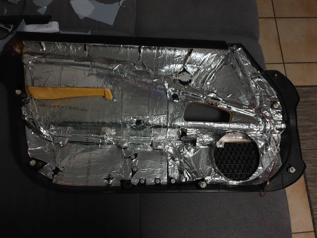

    Hi zusammen,
    muss jetzt doch mal hier nach Erfahrungen fragen.
    Ich habe die Tage meine Türen gedämmt und hab wirklich alles gegeben. Die Bilder sind während des Dämmens entstanden, mache aber gerne morgen noch eines vom aktuellen Zustand. Da kam noch einiges mehr an Alubutyl drauf ^^
    Verbaut habe ich eine HU von Alpine -178BT, einen Mosconi Gladen One 120.2 und Speaker von Gladen 165 RS Line.
    Leider kommt da nicht wirklich Bass raus, was man von dem Setup aber eigentlich erwarten dürfte.
    Untenrum kommt fast kein Bass und sobalds lauter wird ist der Bass verzerrt und die Hochtöner brüllen mir ins Ohr.
    Ausschlagen tun die LS ziemlich heftig, nur wandeln sie es irgendwie nicht in Schall um.
    Gibts bekannte Schwachstellen die ich vllt übersehen haben könnte?
    Viele Grüße
    Kev [Blockierte Grafik: https://uploads.tapatalk-cdn.com/20190409/9ad790a66ffa7e56738b77d9d2d54b08.jpg][Blockierte Grafik: https://uploads.tapatalk-cdn.com/20190409/7b2980a617ab64fb46390123403cf1e5.jpg][Blockierte Grafik: https://uploads.tapatalk-cdn.com/20190409/b430519e9919556460fafcfeb0e49269.jpg]
