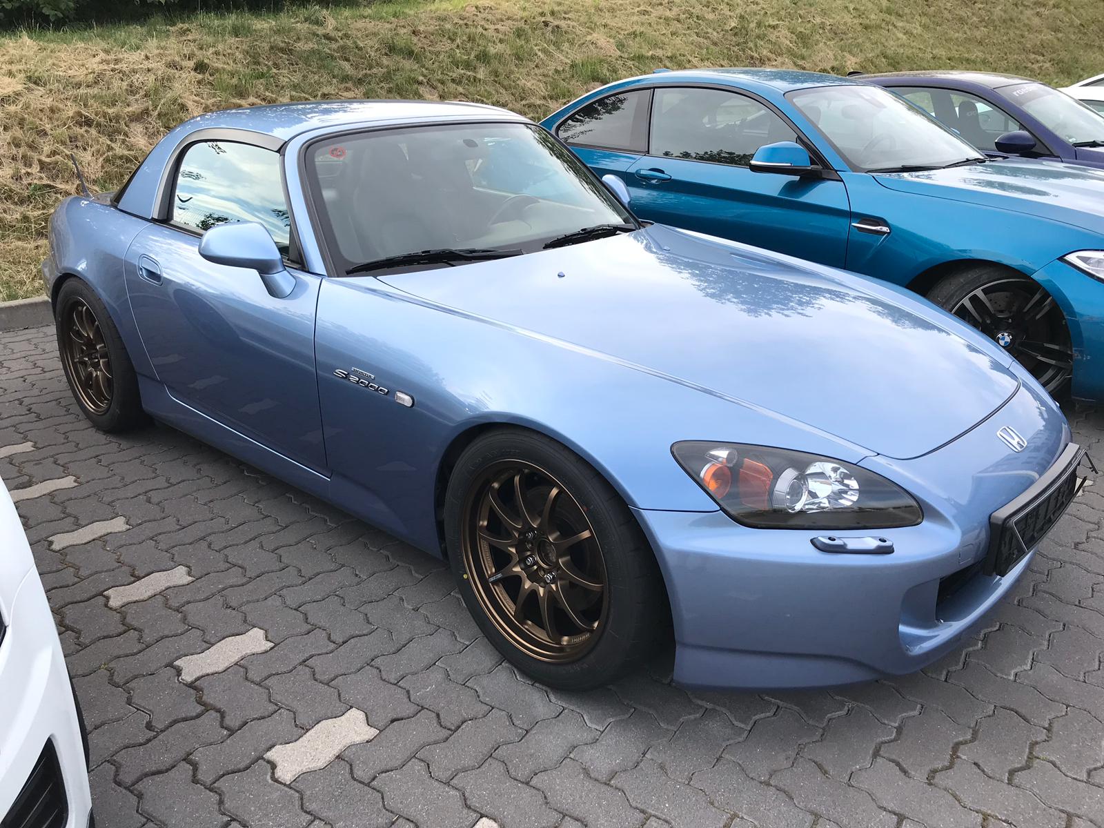

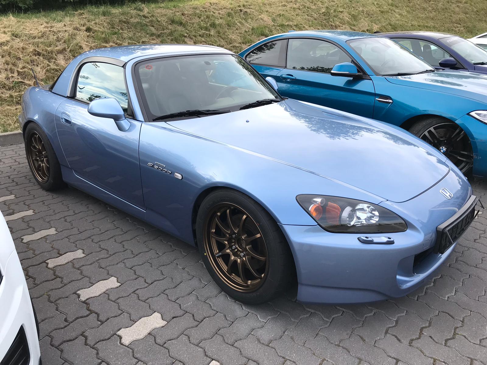

  • So, nun ist es soweit:
    Umstieg auf 18 Zoll vollzogen
    OZ Ultraleggera in matt bronze
    VA: 8x18 ET 48 mit Michelin Pilot Super Sport 225/40-18
    HA: 9x18 ET 55 mit Michelin Pilot Super Sport 255/35-18
    Tieferlegung mit GW-FW ca. 40 mm - es streift und schleift nix - ich habe allerdings schon vorher die Innenkante der Kunststoffheckschürze innen leicht abgenommen
    Aber kein bördeln oder ziehen notwendig - super!
    Fahrverhalten TOP - genauso direktes Einlenken wie früher mit den Bridgestone MZ - genau das was ich wollte
    Grenzbereich trocken: sehr gutmütig, leicht beherrschbar, kein Gezicke
    gefühlt mehr Grip und höherer Kurvenspeed möglich als mit dem AD08 R in 17 Zoll
    Nass habe ich noch keine Erfahrungen
    Einbussen in der Dynamik aufgrund größerer Felgen (längs und quer) konnte ich bisher nicht bemerken, aber mein Auto ist auch kürzer übersetzt, da bemerkt man das nicht.
    LG Patrick

  • Sind das wirklich 40mm Tieferlegung? Das wirkt wirkt für mich gar nicht so tief - liegt aber evtl. auch an den Felgen und Reifen.
    Wie groß ist der Abstand Radmittelpunkt zur Kotflügelkante?
    Einmal editiert, zuletzt von JagoBlitz (23. August 2019 um 15:15)
  • du könntest recht haben.
    Wie ich noch in der Schweiz war hätte ich dir 40.
    In Österreich musste ich 15 aufschrauben zum typisieren.
    Radmitte zu Kotflügelunterkante:
    Vorne 34 cm
    Hinten 33 cm
