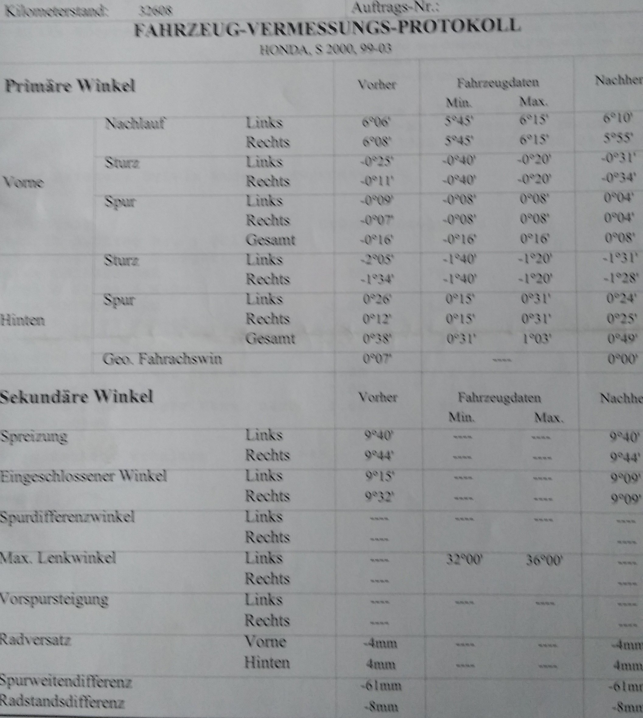

Hänge gerade etwas in der Luft:
Haben sich die Sollwerte und Toleranzen der Achsgeometrie über die Baujahre geändert?
Konkret 2002 vs 2009?
Habe nur ein whb vom vor 2004, also für meinen passend.
Damals, 2006 habe ich die Spur auf ganz leicht Vorspur einstellen lassen (+0°04' pro Seite), um zu starkem Verschleiß auf der Innenseiten zu begegnen.
Gilt das auch beim 2009er?
Danke!
		Achswerte vs Baujahr

 Wollte auch wissen, ob das Kochrezept mit leichter Vorspur, das meinem 2002er S sehr gut tat (seit 2006 nichts mehr an obigen Werten geändert) auch auf einem 2009er passen wird.
 Dort ist der Vorderreifen innen auf ca 2cm fast abgefahren, außen noch gut 4mm.
 Bei meinem S war das anfangs auch so, seit Vorspur nicht ganz weg, aber wesentlich gleichmäßiger im Verschleiß.
