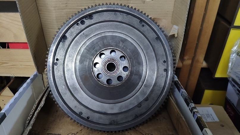

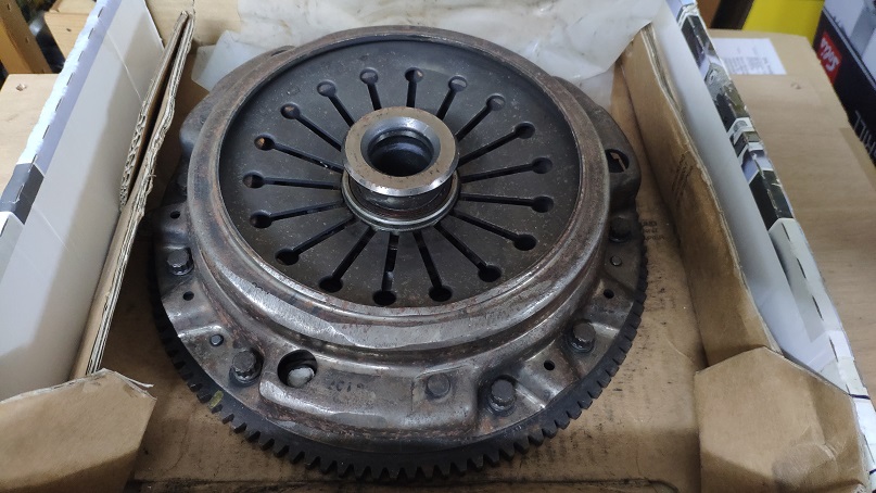

    Mich nervt aber das Rasseln und "abdröhnen" in den bekannten Drehzahlbereichen im Schubbetrieb immer mehr. Vor einigen Jahren habe ich bei einem Forumsmitglied vorsorglich eine Kupplung mit erleichterter Schwungscheibe gekauft. Angeblich sei dieses Set feingewuchtet, was ich nicht nachprüfen kann. Der Verkäufer hat mir jedoch einige Merkmale für das Feinwuchten erklärt gehabt (Bohrungen in Schwungscheibe, Schleifspuren an Kupplungskorb). Das erschien mir damals alles logisch und nachvollziehbar. Ursprünglich wollte der Verkäufer seinen S für den Track Betrieb aufrüsten, hat dann aber dieses Projekt nicht umgesetzt und den S verkauft.
    Da ein Kupplungswechsel einen grösseren Arbeitsaufwand bedeutet und ich das nicht selber machen kann, bin ich nun ein wenig unsicher, ob ich die Teile einbauen lassen oder auf OEM Teilen bleiben soll. Dies einerseits wegen meiner Unsicherheit bezüglich den Teilen und anderseits auch, wie sich eine erleichterte Schwungscheibe auswirkt. Hat vielleicht aufrgund der Fotos jemand eine Meinung zur obigen Story? Hat jemand Erfahrungen mit erleichterter Schwungscheibe und was wäre seine Empfehlung?

    Kupplung mit Schwungscheibe
    Schwungscheibe

    Sehe ich das richtig, du hast da ein komplettes Sachs Kupplungskit (Druckplatte, Schwungscheibe & Kupplung)?
    Der Verkäufer hat die Schwungscheibe nochmal auswuchten lassen? War dies zuvor n.i.O.?
    Würde an deiner Stelle lieber neue Komponenten verbauen wenn man sich schon die Arbeit macht oder eben dafür bezahlt

  • Ja, es scheint ein komplettes Kit von Sachs zu sein.
    So wie ich es verstanden habe, wurde das ganze feingewuchtet. Also die Schwungscheibe zuerst, und dann das ganze montiert mit Kupplung/Druckplatte. Man sieht auf Bild 2 im unteren Bereich, dass etwas Material abgetragen wurde. Theoretisch sollte so das gesamte System feingewuchtet sein.
