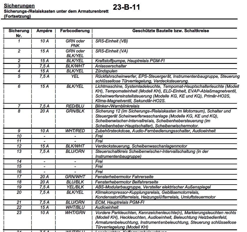

bei meinem Ex S2000 hat mir der Käufer gerade mitgeteilt das die Rückleuchten nicht gehen. Sehr merkwürdig.
Blinker funktionieren auf jeden Fall, Rückfahrscheinwerfer muss ich ihn fragen, aber es ist schon mehr als merkwürdig, dass alle Rücklichter auf einmal nicht gehen?
Irgendwelche Tipps? Hängen die Lichter alle an einer Sicherung? Oder könnte da irgendwo ein Kabel sich gelöst haben?
