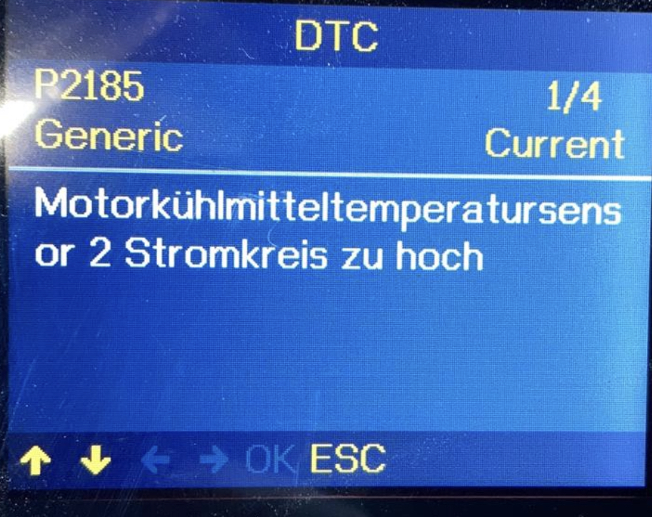

    Ein Freund von mir hat einen S2000 Facelift und ist leider nicht hier angemeldet. Deswegen frage ich jetzt mal für ihn.
    Die Motorkontrollleuchte ging bei ihm an, mit dem Fehlercode:
    Es wurden jetzt schon beide Kühlmitteltemperatursensoren bei Honda getauscht, der Fehler bleibt jedoch bestehen.
    Hat einer von euch eine Idee was das sein könnte ?
    Sein Motor läuft ganz normal, kein unrunder Lauf, kein Leistungsabfall oder sonstiges.
    Sein S2000 ist komplett Original.
    Liebe Grüße
    Juliane
  • Facelift ist zu ungenau, Baujahr wäre besser.
    Wenn beide Sensoren bereits gewechselt wurden, würde ich die Stecker/Verkabelung kontrollieren.
  • Hi,
    bei diesem Fehler vermute ich stark eine offene Kabelverbindung auf der Masseseite bei einem der beiden ECT (Sensoren).
    Zuerst der Auszug aus dem Werkstatthandbuch für BJ06:
    06-07 models: Check the No. 57 (20A), No. 41 (100A), and No. 42 (40A) fuses in the main under-hood fuse/relay box, and the No. 20 (7.5A) fuse in the under-dash fuse/relay box.
    Annahme: Da das Auto in der Werkstatt war ist hier alles ok.
    Sensor 2 muss ca. 2000 bis 3000 Ohm bei Raumtemperatur haben. -> Annahme da Sensor neu alles ok
    Sensor 2 (Kühler unten) Sensorkabel (Masse - grün) gegen Batterie Masse messen -> muss kleiner 2 Ohm sein.
    Sensor 2 Sensorkabel blau muss +5 haben, wenn der Stecker offen ist -> Prüfen blau gegen grün
    Sensor 2 mit Prüfwiderstand 2000 Ohm im Stecker überbrücken und Spannung messen -> Spannung muss deutlich unter 5V liegen (habe leider die genauen Werte nicht hier, soweit ich mich erinner bei ca. 3V)
    Das selbe mit Sensor 1 in der Nähe des Termostat wiederholen.
    Ich vermute, dass du bei einem der beiden Sensoren auf der Masseleitung eine Unterbrechung (Kabel oder Stecker defekt) oder Wassereintritt im Kabel/Stecker hast.
