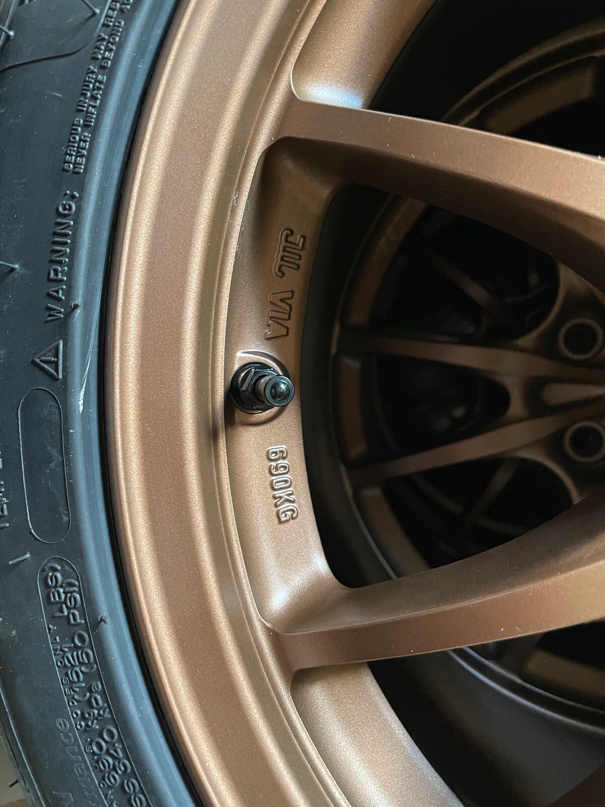

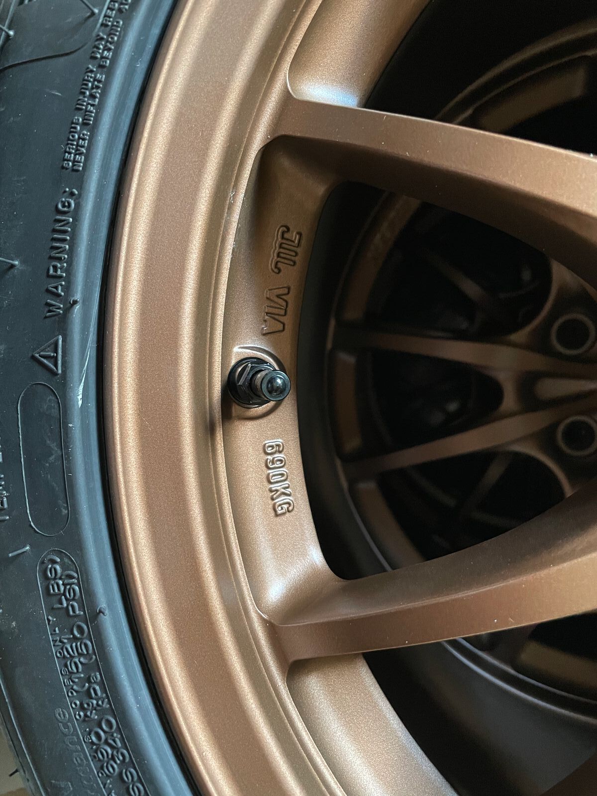

  • Ich habe vor kurzem bronze eloxierte Felgen komplett überholt. Das Mugen (und auch das Volk) Eloxal kann nach etlichen Jahren Gebrauch nicht mehr perfekt nachgemacht werden. Nach langer Suche im Internet habe ich folge Lösung umgesetzt:
    Glasperlen oder CO2 Strahlen um die Oberfläche zu reinigen
    Schwarze Grundierung
    Standox: FIAT / LANCIA | 750 | MARRON VULCANICO | 0216924
    Semi-Matt Klarlack
    Schaut im Rahmen des technisch möglichen dem Original sehr ähnlich. Eventuell lässt sich das auch im kleinen Maßstab zur Reparatur umsetzen. Unten das Ergebnis ...
