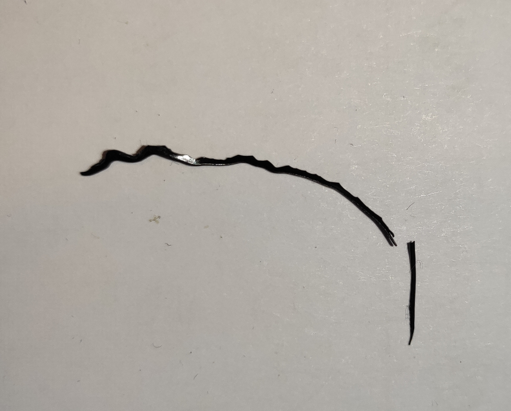

  • Hallo zusammen,
    so langsam bereite ich meinen S auch wieder auf die Saison vor. Dabei ist mir beim Wechsel des Ölfilters ein kleines Stück schwarzen Kunststoffs in die Hände gefallen. Es hing direkt vor den Bohrungen des Ölfilters. Der Filter hat also wunderbar funktioniert und das getan wofür er da ist. Allerdings frage ich mich jetzt wo der Kunststoff herkommen könnte. Soweit ich mich erinnere sind die Schienen der Steuerkettenführungen eher gelblich. Sonst fällt mir aber zur Zeit nichts ein, wo sich noch so etwas lösen könnte. Habt ihr eine Idee?

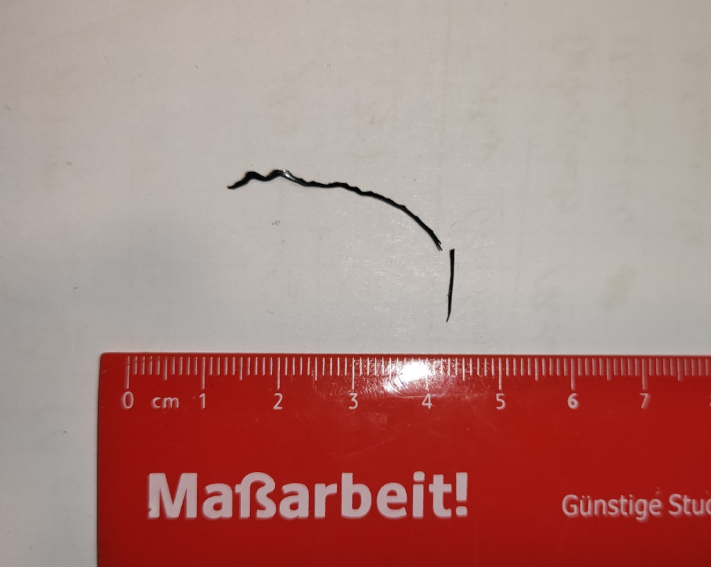

    Hier noch zwei Bilder von dem Kunststoff.
    Viele Grüße
    Andre
  • Kann das nicht ein Rest Flüssig-Dichtung von der Innen-Seite einer Dichtfläche sein, der im Filter hängen geblieben ist?
    Was mir noch eingefallen ist: Wenn du eine Sandwich Plate verbaut hast.-> Hat sich da ein Teil der Dichtung gelöst ggf.?
