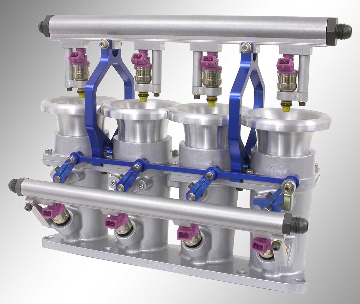

    Hmm...OK aber welche Steuerung meinst Du?!
    die werden doch alle direkt vom Gasfuss gesteuert oder!?
    War etwas schlecht formuliert von mir Very
    Klar werden die Drosselklappen mit dem Gasfuß geschlossen bzw. geöffnet. Allerdings scheinen die Sensoren der ITB's nicht allzu kompatibel mit dem Seriensteuergerät zu sein.
    Aber wie gesagt, habe ich diese Aussagen von S2Ki.com aufgeschnappt. Zum anderen wird dies auch durch Bulletproof verstärkt, der explizit darauf hinweist, daß eine AEM EMS Kennfeld-Datei der ITB beiliegt.
    Toda sagt auch das man ein Aftermarked ECU benötigt.

    Du hast Recht, es gibt wirklich keine ECU von TODA, hab ich wohl verplant. Bleibt doch nur das EMS übrig, aber das würde funktionieren. Ist aber verdammt kompliziert, hatte mir mal die Test-Version der Software runtergeladen und nix verstanden.
    Die Killer Camshafts sind sicherlich genau, wie das Strocker Kit und die meisten anderen Teile nur für den Renneinsatz gedacht. Wenn ich das Stroker Kit kaufe würde, dann würde ich auch gleich die schärfsten Nockenwellen nehmen, braucht man halt nur auch noch die Nockwellenräder und die Ventilfedern, programmierbares ECU braucht man ja eh für die Einzeldrosselklappenanlage. Alltagstauglichkeit und Haltbarkeit wäre da das letzte woran ich denken würde. Das ist mit der Hubraumerweiterung sicher auch nur noch bedingt gegeben.

  • Jo das AEM EMS mein ich ja auch, aber das soll höllisch schwer zu programmieren sein. Thomas meinte auch, dass er sich mal mit einem verständigt hatte, der ihm angeboten hatte, für 900-irgendwas pro Tag rüberzukommen, um ihm das AEM zu programmieren. In Europa gibt es wahrscheinlich niemanden, der das kann.
    Mit dem Stroker Kit könnte man bestimt auch 9.000 oder mehr Touren fahren, allerdings wird der Motor irgendwann überhitzen und kaputt gehen, weil die Kolbengeschindigkeit zu groß wird. Da das Stroker-Kit den Hub vergrößert, muss bei der gleichen Drehzahl mehr Weg zurückgelegt werden.

    ICh dachte Aem bittet auch ecu und Programm an das eine gurdeinstellung hat? Man müsste das dann auf einem Leistungsprüfstand noch fertigprogrammieren ?

    AEM EMS muss selbst programmiert werden.
    @ PIT:
    Ist möglich, dass das Stroker Kit den Motor hochgehen lassen hat. Wie gesagt aufgrund der höheren Kolbengeschwindigkeit, sollte man nur noch bis ca. 8.000 Touren gehen. Der 2.2-Liter-Motor von den Amis dreht ja auch nicht höher. Mal abgesehen davon sollte man dringend ein programmierbares Steuerteil verbauen, wenn man den Hubraum vergrößert. Auf das Stroker Kit optimierte Nockenwellen, Nockenwellenräder und Ventilfedern sollten auch nicht vergessen werden.
    Meine Meinung, wenn man schon so einen gewagten Umbau macht, dann sollte man es auch richtig machen. Nur das Stroker Kit allein ist meiner Meinung nach Unfug, da wird auf Dauer immer der Motor verrecken.
