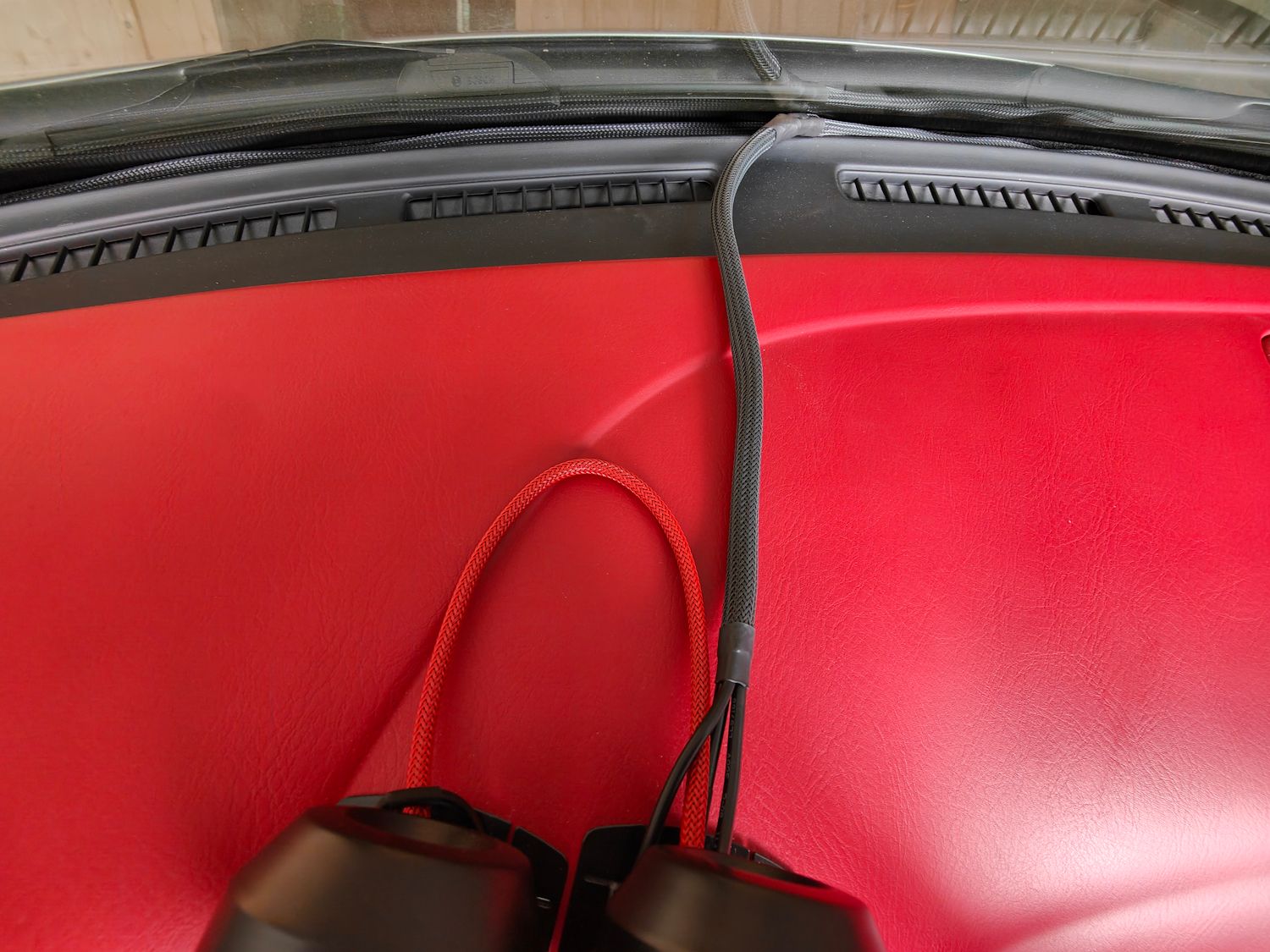

    Gestern habe ich endlich die Zeit gefunden, die Verkabelung zu sleeven. (Die Anzeigen sind nur getaped, nicht verschraubt.)
    ausser, wenn die Sonne von hinten kommt, ist die Ablesbarkeit sehr gut. Auf jeden Fall besser als beim neuen Pioneer-Radio, seufz.
    Habe die Verkabelung so vertauscht, dass orange der "normale" Zustand ist, damits besser zum dashboard passt. Warnung blinkt dann rot, was man eher schwer erkennen kann. Gepiepe habe ich deaktiviert für den normalen Gebrauch.

    Sleeves von MDPC-X
    der rote ist fast "unsichtbar".. und verzeiht den Staub, aber ich habe erst ab 1. Juli wieder eine geschlossene Garage
    Überlege jetzt, ob ich mal wieder was Sleeves bei MDPC-X bestellen sollte, obwohl ich noch dutzende Meter giftgrün, grau, weiss, schwarz, und hellrot rumliegen habe..
    vom breiten hatte ich keinen in dem dunklen rot.. aber der würde perfekt passen um die Kabel einigermassen zu "verstecken".

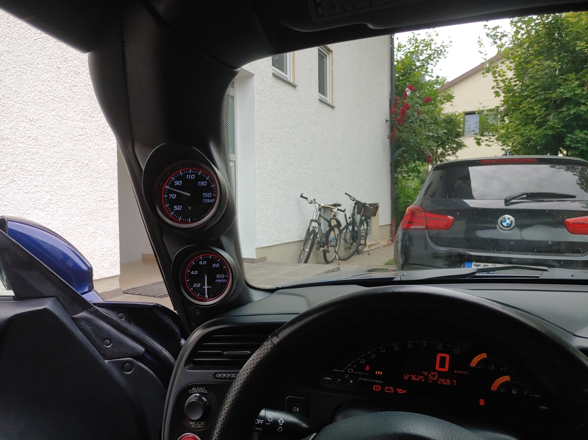

  • Interessant. Ich habe mir vor ein paar Wochen ebenfalls Öldruck- und Öltemperaturanzeigen von Defi eingebaut. Ich habe mich aber für die A-Säulenverkleidung entschieden weil mir andere Lösungen zu plump waren.
    Ich habe die A-Säulenverkleidung von Autometer genommen und die sind da so positioniert, sodass sie die Sicht null einschränken. Bilder werde ich in Kürze reinstellen.

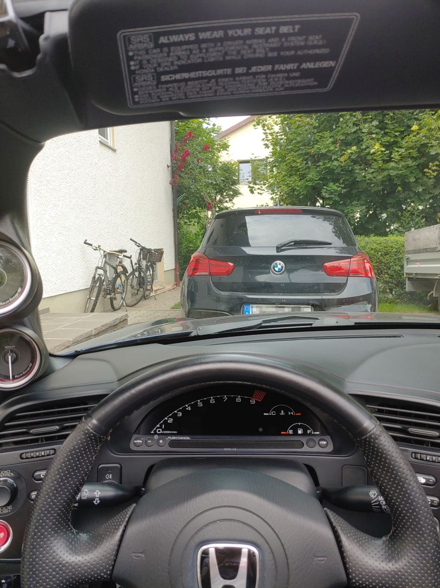

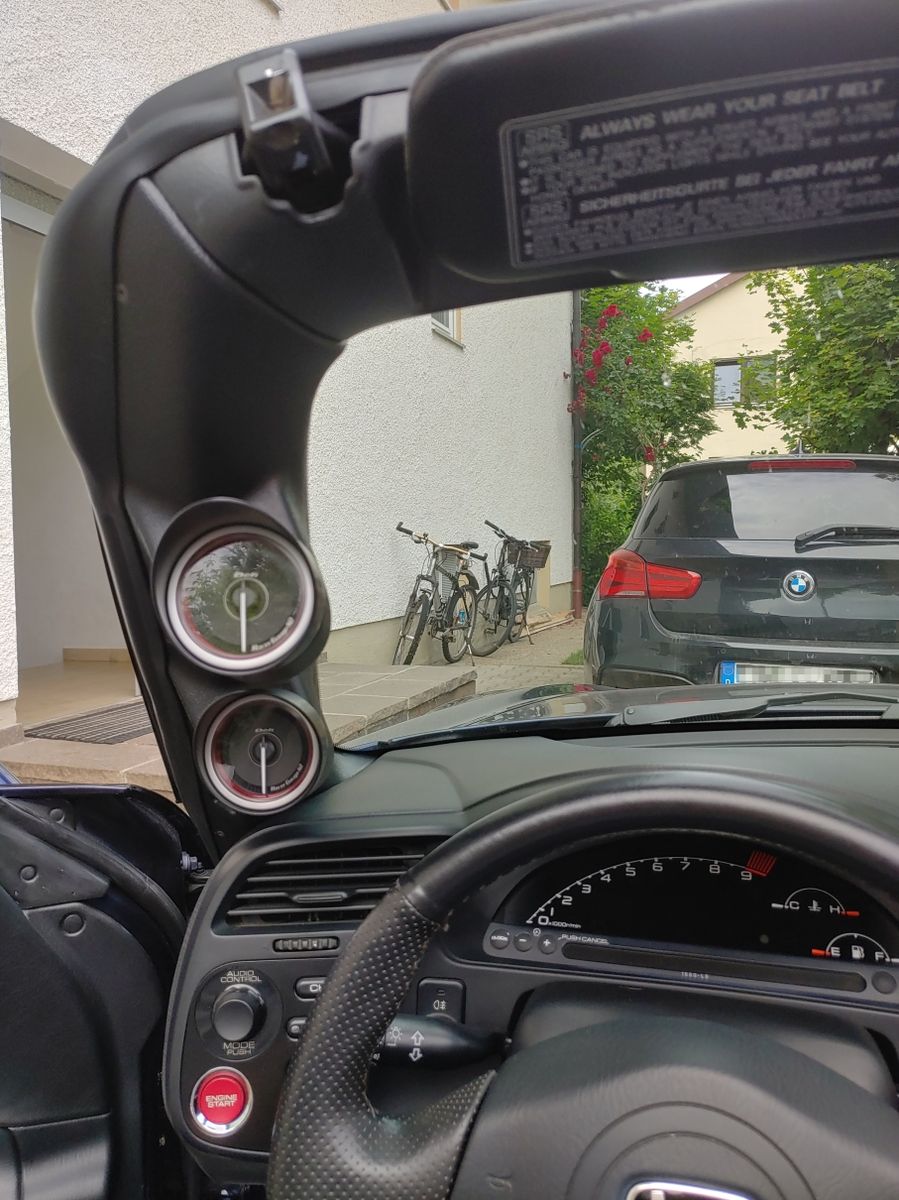

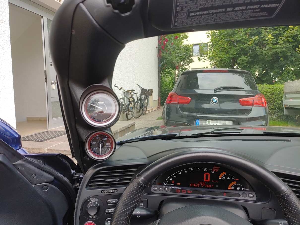

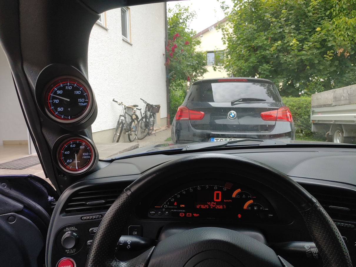

  • So wie versprochen die Fotos
