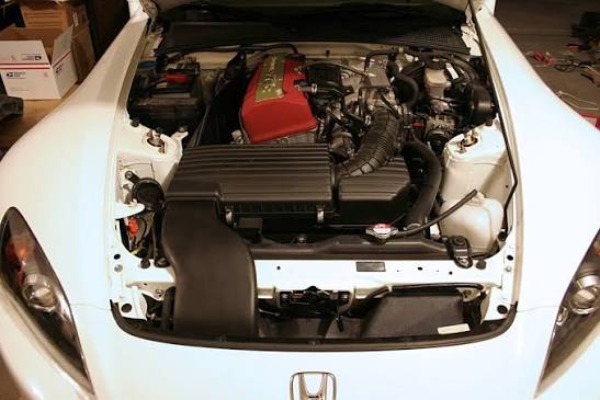

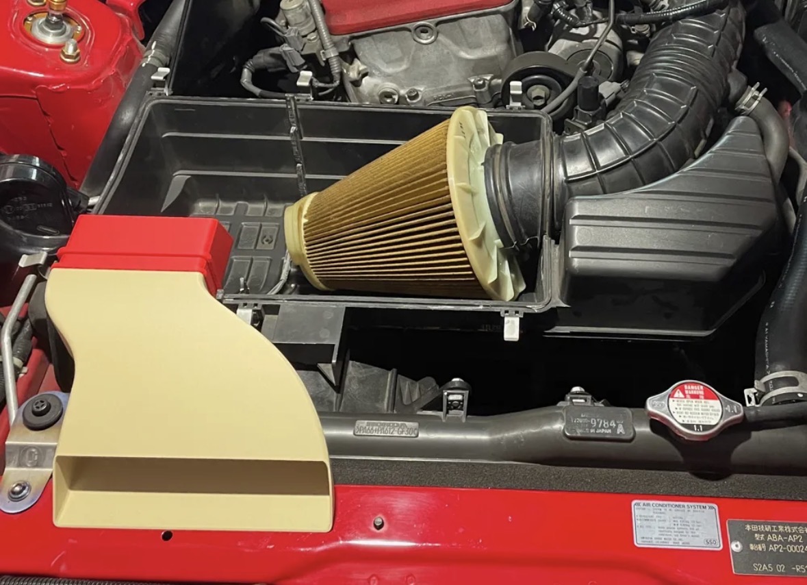

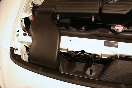

    Hallo an alle
    Da ich ja eigentlich geplant habe nen Spoon Snorkel zu bestellen, ist mir aber in den Kopf gekommen, das der eventuell nen Problem machen könnte wenn es zb. sehr stark regnet, hab da leicht die Sorge, das mein S eventuell Wasser ansaugen könnte.
    Ich bin dann aber später auf sehr interessante Alternativen gestoßen.
    Gibt es ne Möglichkeit so nen kleineren Snorkel im 3D Printer zu drucken? Der würde ja bisschen, mit ner cusco cooling plate kältere Luft ansaugen und hätte ne schöne oem plus optik quasi :)
    Oder eventuell nen spoon snorkel drucken? Den würde ich zb unten ein wenig kürzen, damit die Gefahr bei starkem Regen nicht bestünde. Und in schwarz sieht er wie oem aus. Danke

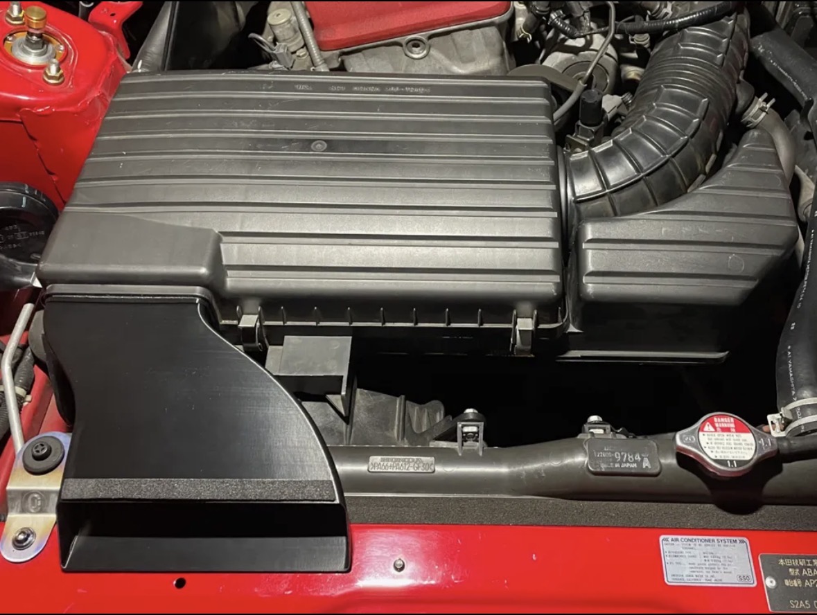

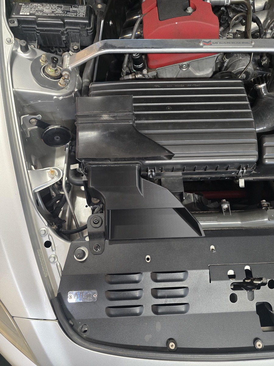

    Hi Grüße.
    Ich gehe jetzt mal von aus das du das Genau so meinst.
    Ich bin mehr oder weniger in den Letzten Zügen.
    Es Fehlt nur noch ein Ausschnitt Für den Kühlergrill da ich Keinen mehr habe.
    Der Felix hat aber schon ein Test teil bekommen um zu Messen :)

    So ist eigentlich der Finale Stand.
    Bei Großer Interesse Kann ich Welche Fertigen :)

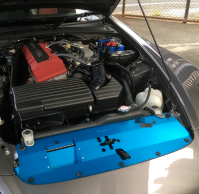

    Ich hätte Interesse an einem Schnorchel, den man mit einer cooling plate verwenden kann und der an bereits vorhandenen Befestigungspunkten fixiert werden kann.
    Also von vorne direkt unten in die cooling plate rein.
    Hast du sowas schon einmal gemacht?

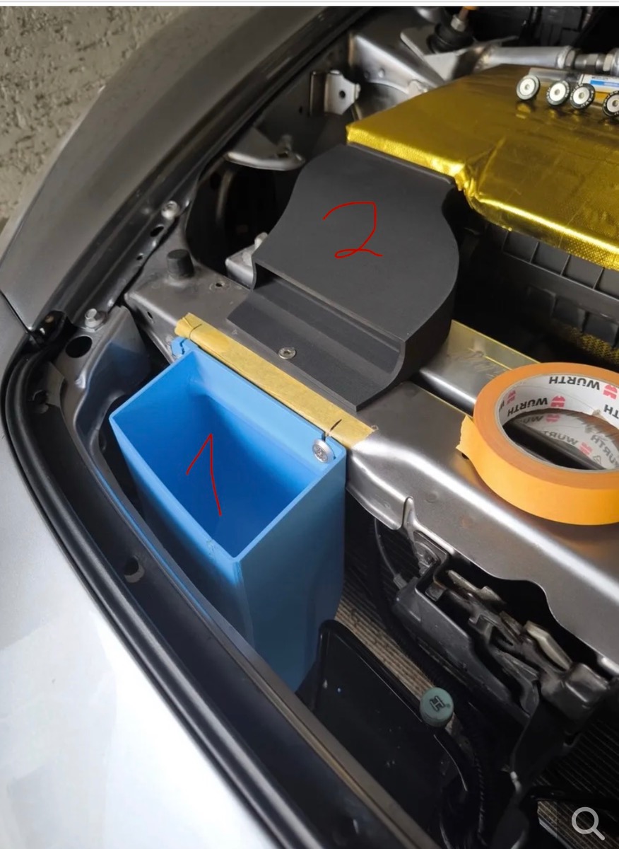

    Also Montiert Wird er Am Schlossträger.
    Dort sind 2 Löcher OEM vorhanden, wenn man möchte kann man dort Einziehmuttern Verwenden
    oder wie ich es Gemacht habe Mit einer Schraube und mit einer Mutter Gekontert.
    Des weiteren wird die Ansaugung wie auf dem Bild zusehen ist an der Aufprallstrebe Ein gehangen.
    Dann nur noch die Cooling Platte oben drauf und alles sitzt.

    Erst einmal nur Nummer 1
    Da Nummer 2 nicht immer und zu jeder Cooling Platte passt.
    klar ich kann das drucken ob sie dann auch passt ist eine andere Frage.

    Ich würd die nr 1 und 2 nehmen
    Ne cooling plate würd ich sonst nicht verbauen oder ne passendere kaufen.
    Ich hätte auch an der nr 2 interesse, wenn die mit der oem Haube passt
  • Pat69
    Anfänger
    8
    21
    • 2. September 2026 um 13:01
    • #17
    Das passt mit der Haube ohne Probleme da das Teil bei mir unter der Cooling platte verschwindet.
