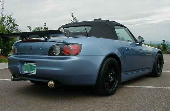

Schaut mal auf die Endrohre.
Kann mir jemand sagen für was die "Stopfen" sein sollen? ![]()
Was ist denn das?

Vielleicht sind die Endrohre nach unten hin offen, so dass man das nicht sieht !
