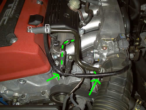

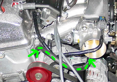

    Hier habe ich nochmal 2 Bilder die den Kühlflüssigkeitsweg vom Motorblock zur Drosselklappe zeigen:
    Serienschläuche:
    Geänderter Schlauchverlauf (wird bei den meisten Intake Installationen so gemacht):
