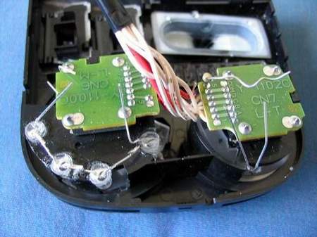

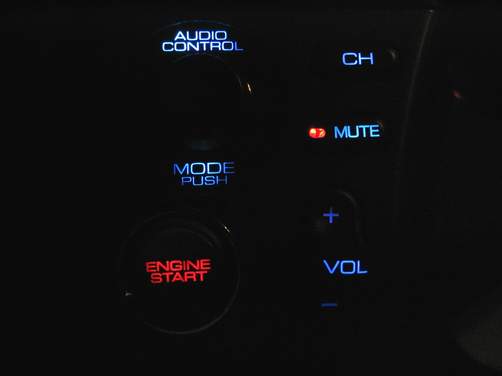

Hier schon mal die ersten Bilder vom Audiobedienteil.
Was den Arbeitsaufwand angeht, so ist dieser doch sehr hoch. An beiden Bedienteilen hab ich , kann ich nur schätzen, ca. 20 Std. gesessen.
Diese hohe Zeit kommt zustande, da ich nie wirklich wußte wie hell oder auch dunkel die LED‘ s im Auto scheinen. Denn mit einem ausgerechneten Widerstand von 470 Ohm war mir das ganze viel zu hell.
Und so hab ich 560 Ohm genommen, was sehr angenehmen zu fahren ist.

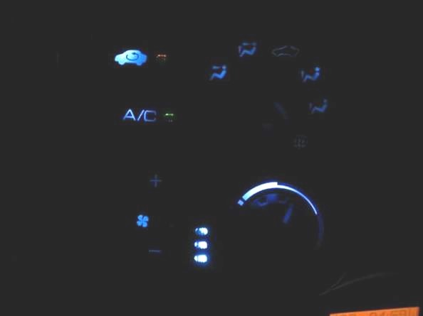

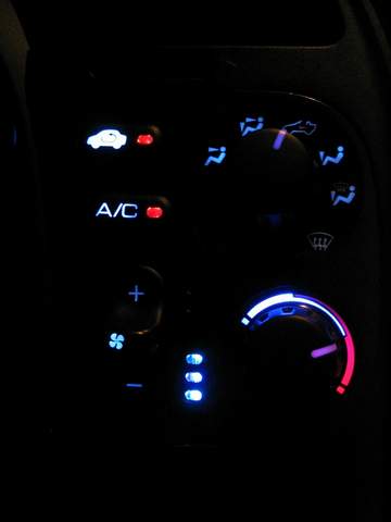

So,
kommen wir nun zum Umbau des Klimabedienteiles.
Das ist eine ganz schwierige Sache. Da man hier jede menge Löcher bohren muß.
Welche Tasten man relativ einfach umbauen kann ist die A/C-, Umluft- und die Lüftungstaste.
Dies bedarf lediglich einer vernünftigen Ausrichtung der LED’ s.
Was den Stellregler für Temperatur und,.......... wie heißt das Ding überhaupt ? Ich nenne es mal Lüftungszonenregler ( schönes Wort ) angeht ,so ist es sehr schwer da man wie gesagt sehr viel mit der Bohrmaschine und dem Dremel
( so ziemlich das wichtigste Werkzeug nach dem Lötkolben ), arbeiten muß. Man muß nicht nur die Löcher selbst perfekt ausrichten, sondern viel vom weißem Gehäuse wegfräsen um überhaupt Platz zu schaffen. Pix werden folgen.

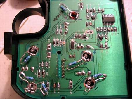

Des weiteren hat man ein Problem mit dem Lüftungszonenregler, da dort eine Orangefarbene Folie aufgewalzt/geklebt ist, die man nicht abfummelnkann, und man mit schwachen LED, s keine richtig satte Farbe bekommt.
Meine Lösung in diesem Falle war es ein Paar 5000mcd LED‘ s mit einem kleinem Widerstand zu verwenden. ( 470 Ohm ).
Somit habe ich in diese Regler 10 Löcher bohren müssen.
Denn diese müssen in einem sehr genauen Winkel scheinen, da die Lichtausbeute sofort flöten gehen würde.
Habe deswegen LED‘ s mit einem möglichst großem Abstrahlwinkel 30° benutzt. Habe leider keine größeren gefunden.

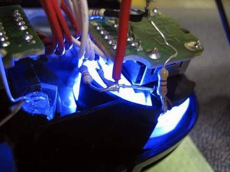

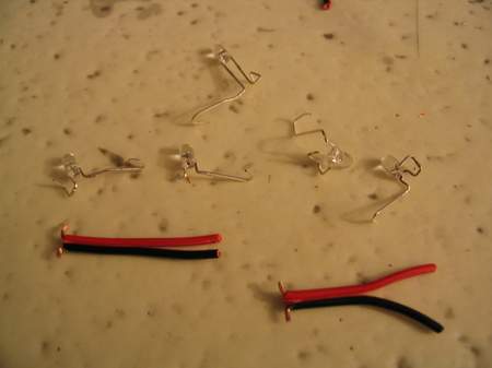

Ein weiteres großes Problem ist es diese ganzen LED‘ s untereinander auf solch kleinem Raum zu verlöten, ohne das ich gleich einen Kurzschluß erzeugen würde. Habe deswegen 4 LED‘ s in Reihe ( ohne Vorwiderstand ) und den Rest mit je einem Widerstand vorgelötet.
Das ist eine Fummelarbeit ohne ENDE!!!

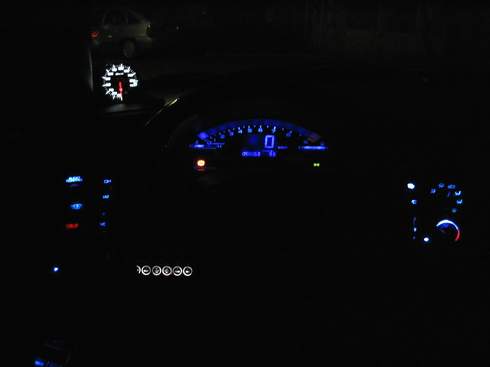

Hier schon mal die ersten Bilder.
Die Ausrichtung stimmt immer noch nicht ganz. Das sind die Ersten Bilder die ich von dem Ding überhaupt gemacht habe.
Denn momentan warte ich noch auf rote und weiße LED‘ s. Damit will ich noch den Temperaturregler bearbeiten, da das rot gar nicht durchkommt.
So das war ein kleiner Bericht zum Anfang.
Und wann ich mich an den Tacho ranwage weiß ich noch nicht. Mal schauen.
UncleHo -

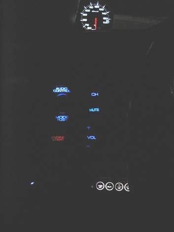

Tach!

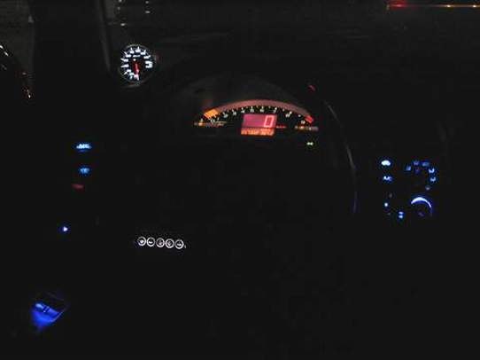

So habe jetzt mal ein Bild vom Cocpit im fertigem Zustand gemacht.
Wann ich mich an den Tacho ranwage weiß ich noch nicht.
Mal schauen.
UncleHo -

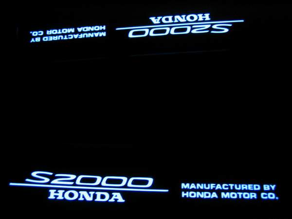

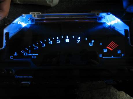

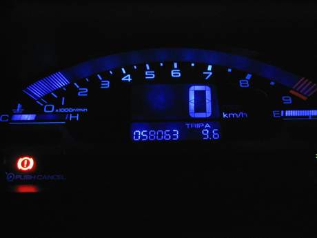

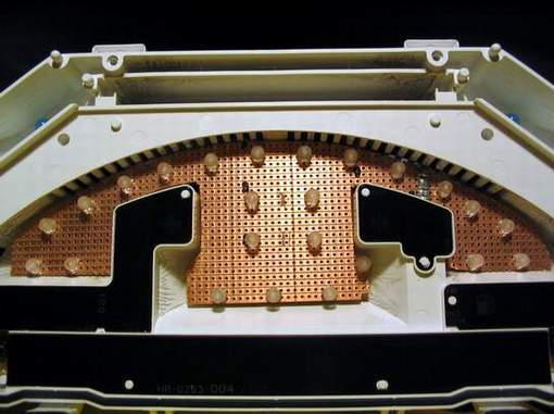

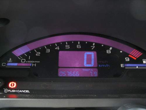

Habe heute meinen Tacho ausgebaut. Das mit dem Umbau wird nicht so einfach. Denn der täufel sitzt im Detail.
Werde es aber schon hinbekommen.
Der Tacho ansich ist von der technischen Hinsicht ein absolutes Sahne Teil. Echt toll aufgebaut.

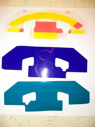

Und so sieht es aus wenn man die Folie aus dem Tacho entfernt.
So muß jetzt mal das Umbauequipment für den Tacho bei Ebay schießen.
Mit blauen Grüßen
UncleHo -
