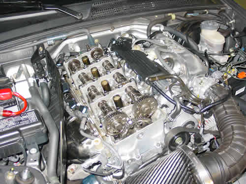

• Hallo Leutz,
    werd mir die Tage zum ersten Mal das Ventilspiel einstellen.
    Hat von Euch schon jemand mit verschiedenen einstellungen Erfahrung gemacht...?
    Werde wahrscheinlich die Kombination 25 : 25 wählen.
    mein Händler meinte Einlass 23 bis 25 und Auslass 25 bis 27
    Würde gern mal eure Meinung dazu hören.
    Wann stell mann welches ventilspiel ein......
  • hallo rooky ob er nun 023mm oder 027mm einstellt den unterschied wirst du nicht merken wenn du dir erhoffst mehr leistung dadurch zu bekommen.also ich werde meine ventile bei 45000 km laut sevice heft einstellen lassen.es sei denn sie klappern vorher
  • lieber zu viel als zu wenig Spiel, wenn das Spiel zu klein wird können die Ventile durchbrennen Confused
  • ihr seid schon freaks, den motor ohne erkennbaren grund selbst zu öffnen! Shocked
    gruß, andré
    Lotus Elise 122 R ;)
  • wer redet denn hier von LEISTUNG..!!
    es soll ja bekannt sein das man das Ventilspiel individual einstellen kann.
    Wollte halt nur mal wissen, wo die Únterschiede liegen....
    Mir hat man empfohlen, Einlas sowie Auslas bei kaltem Motor 025 - 025
  • ich weiß nur, dass mein alter v-tec damals nach sauberem einstellen der ventile so leise geschnurrt hat... war ein traum. Rolling Eyes
    so leise war der s am ersten tag nicht! Evil or Very Mad
