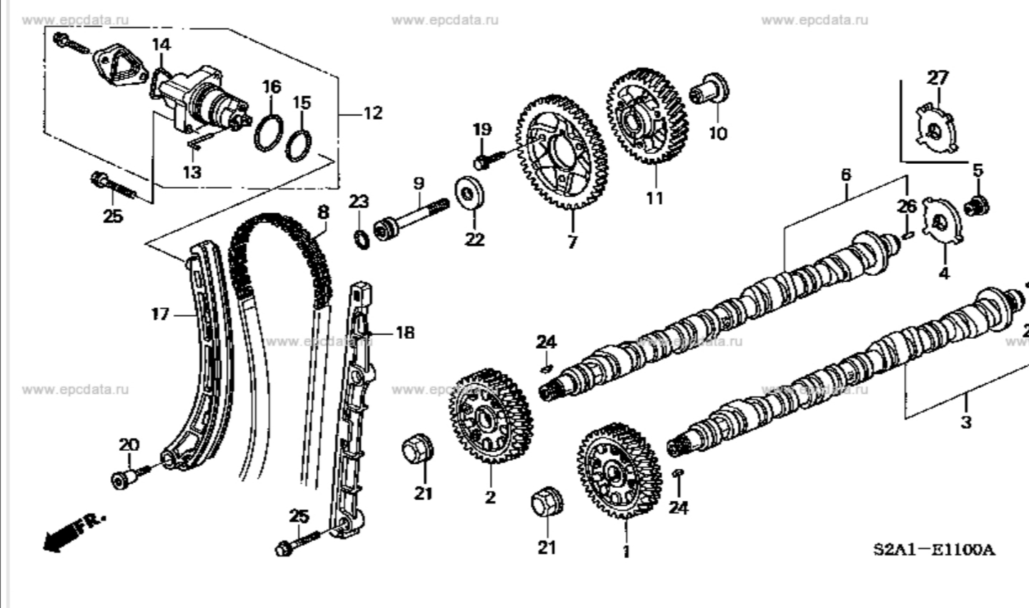

    Hast Du ein Bild, um welche Scheibe es sich gehandelt hat?

    • #13
    War das die Nummer 10 auf dem Bild?

    • #14
    Nummer 22 war es , hab aber Nummer 7 ,10 und 11 auch getauscht weil die Zähne komplett abgefahren waren vom spiel das ich drin hatte.
