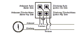

    Vorbereitung zum Einbau durch raussuchen aller Verbindungen. Kopfschmerzen bereitet mir die Wegfahrsperre der Clifford. Folgendes sagt die Anleitung:
    -Ist mit Anlasser der Start-Knopf gemeint?
    -Und mit der Zündung sicherlich die Position 2 oder?
    Dank und Gruß
    mäc
