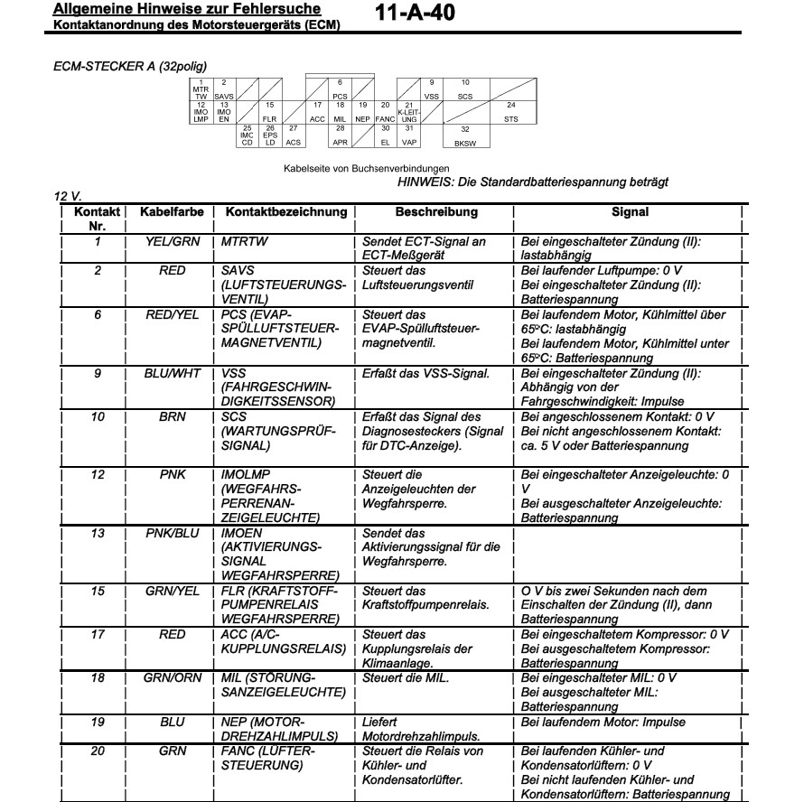

    bin mit der suche bis hier gekommen... aber der link geht nicht mehr.. muss man für ein shift-light einzubauen den ganzen tacho rausnehmen?
    danke für die antwort und sorry das ich trotz suche nicht weiter als bis hier gekommen bin..
    • Zitieren
  • Crimo
    Meister
    1.831
    • 28. April 2006 um 09:05
    • #5
    Hmm ... Tacho- und Drehzahlimpuls sollte man direckt am Steuerteil abnehmen können.
    blau/weiß - Tachoimpuls
    blau - Drehzahlimpuls

    dafür müsste ich den tacho nicht ausbauen?
    wie bau ich den überhaupt aus.. nur die beiden "deckeli" lösen im tachogehäuse?
