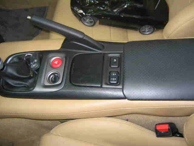

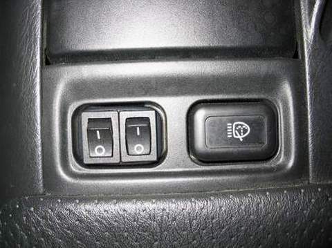

da ich auch zur Weichei-Fraktion gehöre, habe ich mir eine Sitzheizung nachgerüstet (Magic-Heat).
Habe dabei aber nicht die orig. beiliegenden Schalter verwendet, da ich aufgrund Ihrer Größe hätte irgendwo bohren müssen, sondern zwei Mini-Kippschalter von Conrad gekauft und sie von unten nach Dremel-Bearbeitung in den Blindschalter geklebt. So kann ich jederzeit wieder zurückrüsten und die Heizung wird auch nicht versehentlich durch den abgelegten Ellenbogen ein- oder ausgeschaltet.
Vielleicht dient dies ja für das ein oder andere Weichei als Anregung. Der Spaß hat mich nun insgesamt 80.- und ein paar Stunden Bastelarbeit gekostet.

Hi, das sieht ja sehr gut aus. Habe nämlich gestern genau das gleiche gemacht.
Habe auch zwei Kippschalter an der gleichen Stelle, mittels Dremel eingebaut. Der einzige Unterschied ist, dass ich den schalter in der Mitte ( Waagerechte Mitte ) geteilt habe und 4 mm Material entfernt habe.
Danach hab ich die beiden Flächen wieder zusammengeklebt, Schalter eingebaut und ihn wieder versänkt.

Hi 640,
saubere Lösung! Sehr schön.
Mit sitzgewärmten Grüßen,
Nick -
Respect, das sieht ja fast original aus!!!

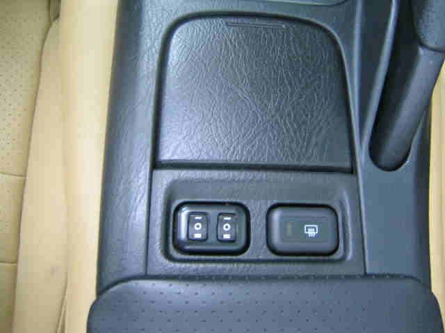

so und nun hier meine Variante. Wie schon erwähnt, der Schalter ist um ca. 4 mm versenkt.
Leider kann man es von oben nicht so gut sehen.
Na ja was solls.

Hallo,
weiß denn jemand von euch ob es die Schalter die ich eingebaut habe mit einer Beleuchtung gibt?
Danke schon mal für eure Antworten.
