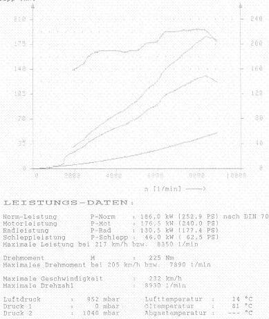

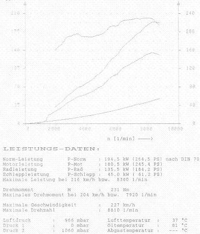

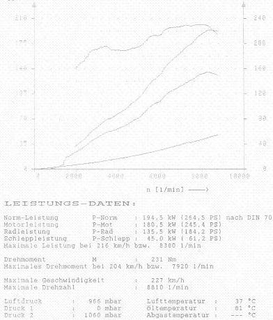

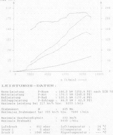

  • Hallo Mischa,
    die Schrick Nocken bringen vor allem im unteren Bereich auch etwas.
    Die Leistungskurven vor und nach dem Umbau können natürlich da nicht gleicher Tag, Zeit und Temp nicht 100% verglichen werden, aber der Prüfstand war der gleiche (selber Typ wie bei Patrick) und die Veränderungen der Kurven sind schon auffällig. Ein Peak um die 3000 und 5500. Schrick hat sich sehr viel Mühe mit den NichtVTEC Nocken gegeben. Anbei die Kurven vor dem Einbau des Intakes mit Comptech. Der Comptech kostet zumindest keine Leistung. Evtl. verschiebt er das max. Drehmoment etwas nach oben, tippe auf 2-4 PS mehr.

  • Hallo Walter,
    Ich denke man kann was den Drehmomentverlauf zwischen diesen beiden Diagrammen betrifft schon vergleichen.
    Ich sehe um die 3000 einen höheren Nm-Berg, und zwischen 4'-6'000 T eine kürzere Nm-Delle als vorher, bereits ab 5'500 zieht der Nm-Verlauf wieder an.
    Bin mir nicht ganz sicher, aber mit dem VTec-Motor erreicht ja Honda, dass man unten bereits um die 3000 T einen hohen Nm-Wert erreicht und durch die VTec-Umstellung um die 6'000 Touren einen 2-ten hohen Nm-Wert zw. 6'500-7'500 => durch spitzere Nockenwellen müsste man also nur sicherstellen, das dazwischen also so zw. 4'000 & 6'000 T. kein zu grosses Loch entsteht.
    Da du ja noch eine kürzere Gesamt-Übersetzung hast (beim Diff. oder nach dem Getriebe ?) überbrückst du diese Stelle wohl in kürzester Zeit !
