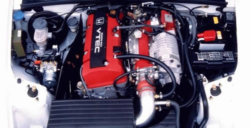

Zum einen hat man bei Linkslenker-S2000 Probleme so einen Root Blower zu installieren, da er mit der Ansaugbrücke kombiniert werden muß.... Platzproblem.
Zum anderen beansprucht man dadurch den Antriebsstrang um ein Vielfaches als mit einem Centrifugal Kompressor (wegen dem höheren Drehmoment der weiter unten im Drehzahlband liegt).
Und Drittens wird die Charakteristik vom ursprünglichen S wesentlich mehr verändert als mit den Comptech bzw. Vortech Kits.
In Japan fährt übrigens ein S2000 mit einem Root-Kompressor herum, allerdings habe ich bisher noch kein Leistungsdiagramm von ihm gesehen.
Hier mal ein Bild von dem besagten S2000: -
