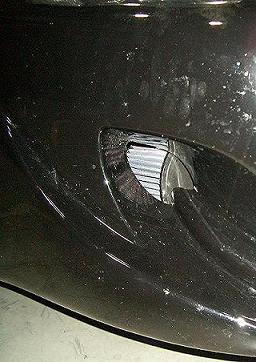

Passt das?? Mein Lufi sitzt ja unten an der Stossstange!!!
Ich hoffe es mal sonst flipp ich aus!!!!!

Hi Lui,
die Innenverkleidung bleibt ja noch, sprich das CAI passt auch unter die Sharkschnauze
ich hab ne shark und nen CAI drauf. Passt alles einwandfrei.

Sodele,Shark is dran und passt auch ganz gut!!!
Da gibts aber doch ein Prob mit dem Lufi!Der Kleine Lufteinlass von der Shark geht direkt auf den Lufi.Nix gut bei Regen und es ist ca 1mm zwischen Shark un Lufi!!!! -
Nein, gescheite CAIs haben unten auch ein Auslass Ventil
Meins hatte jedenfalls eins
Genau. AEM v2
Es gibt auch einige hier die ein Loch unten am Rohr gebohrt haben und ein Ventil eingebaut haben, oder nicht??
Da war doch so ein Thread,....
ach ja, hier:
AEM Anti-Hydro-Lock Valve & Domstrebe installiert
und hier:
Die neuen AEM haben diese aber doch Serienmäßig drin. Ich musste nichts bohren, habe sogar noch 3 Ersatzventile zuhause. Die verabschieden sich nämlcih gern nach eine Fahrt über ne Wiese
Du fährst den S bei Schnee????
Naja, das Loch ist jedenfalls im eingebauten Zustand an der untersten Position des Rohres an der Unterseite. Kurz vor der Biegung nach oben. Das Loch ist ca 1,5cm im Durchmesser und ein Ventil ist glaube ich mitdabei. Wennd as wegkommt haste Problem. Weiß selber net wo man die noch beziehen kann. Marcus G. hatte die mal alle Organisiert. Von dem Habe ich sie noch.
Das Ventil hat einen Konterring zum "einklippsen" und sieht aus wie das Mundstück einer Flöte. Es zeiht keine Luft an, es lässt nur Wasser heraus.
Da ich das Plastik unterhalb dieses Ventils aufgeschnitten hatte, kam ich an das Ventil immer ran. Mit Ventil, würde es auch ganrnicht so passen
