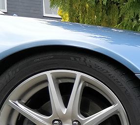

    Ich gehe jetzt mit dem nächsten Satz auch wieder zurück auf 215/245, weil die 225 vorn trotz weg gebogenem Clip trotzdem schleift, wenn man mit Lenkwinkel nen Hauch zu schnell durch ne Gosse fährt. Hat mir nun schon zum zweiten Mal die Kotflügelkante kaltverformt und hab ich künftig keine Lust mehr drauf. Ist nicht wild, aber trotzdem "kaputt". Letztes Mal hatte der Smarty das sanft zurück gearbeitet. Muss er dann nächstes Mal nochmal machen.
