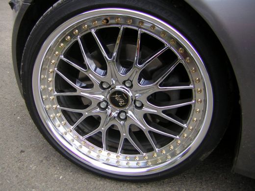

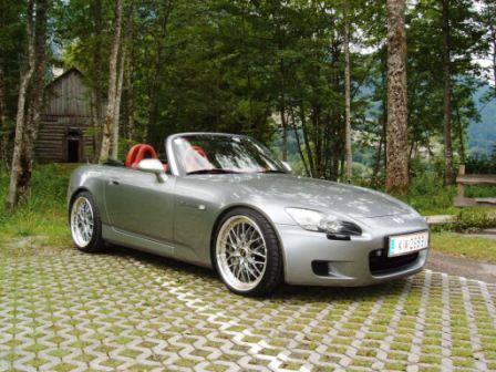

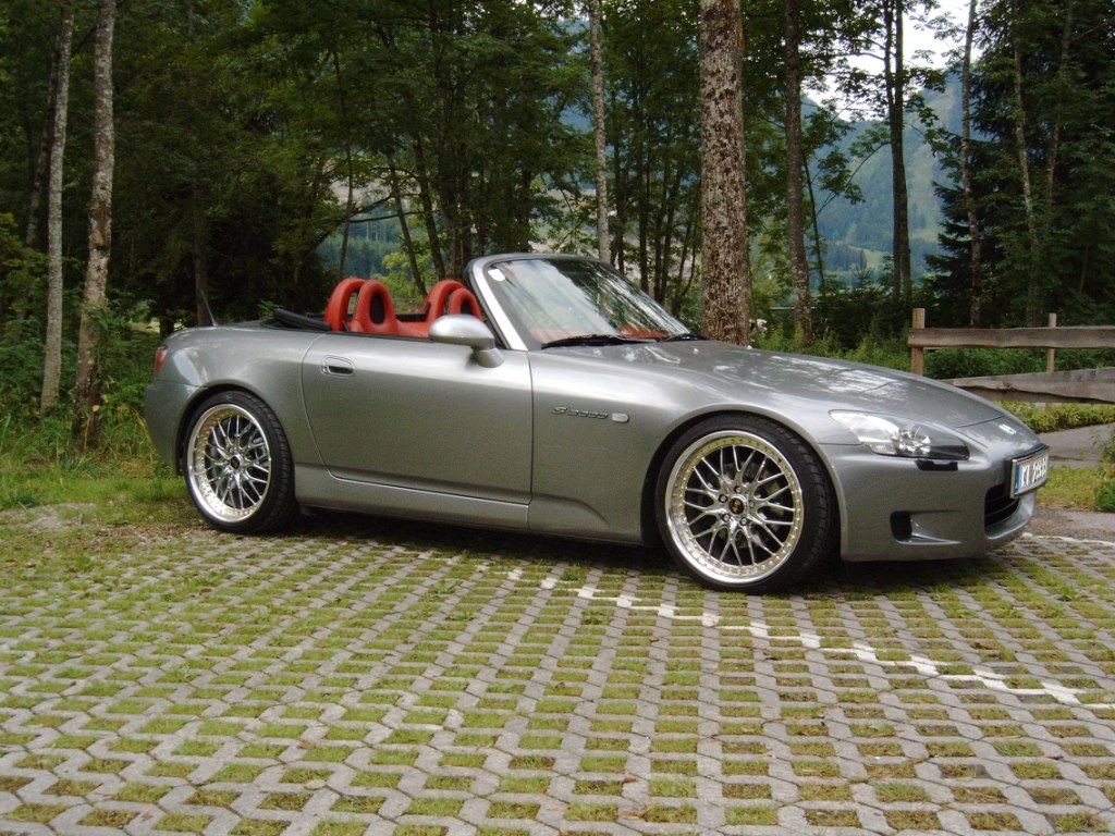

    Verkaufe meine 3tlg. Work Rezax´s II in 19 Zoll
    Vorne 8,5 x 19 ET 45
    Hinten 9,5 x 19 ET 54
    Bereifung Dunlop Sport Max
    vorne 225/35/19 80% gut
    hinten 255/30/19 NEU
    Die Felgen auf der Beifahrer Seite haben vor zwei Jahren am Horn ein paar Kratzer abbekommen. Ansonsten tip top.
    Fixpreis liegt bei € 2.500,--
    Bei Interesse bitte pm.
    lg.SAP

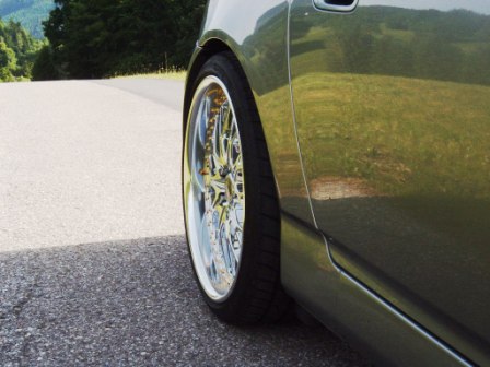

    Hi PlayboyS2000
    Oky, optik ist auf jeden Fall deine Sache :nod:
    Also hast du jetzt doch wieder ET 35?
    und nicht wie du in Deinem vorigem Beitrag geschrieben hast ET 40 auf beiden Achsen.
    dann müsste die Felge hinten, wenn du meine mit ET 55 zum vergleich nimmst um 2cm weiter nach außen stehn. :cry:
    der reifen ändert ja nichts an der felgenbreite. Er "schlupft" vielleicht ohne Tieferlegung unter den kotflügel beim einfedern.
    Was ich aber auch nicht recht glaube wenn du einen relativ breiten 235
    montiert hast.
    Auf jeden Fall kann DAS nicht die optimale Lösung sein mit ET 35 auf der Hinterachse. Und auch vorne scheint mir ET 40 zu wenig zu sein.
    Da müssten es mindestens ET 45 - 50 sein (meine Meinung) um halwegs "unterwegs" :] zu sein.

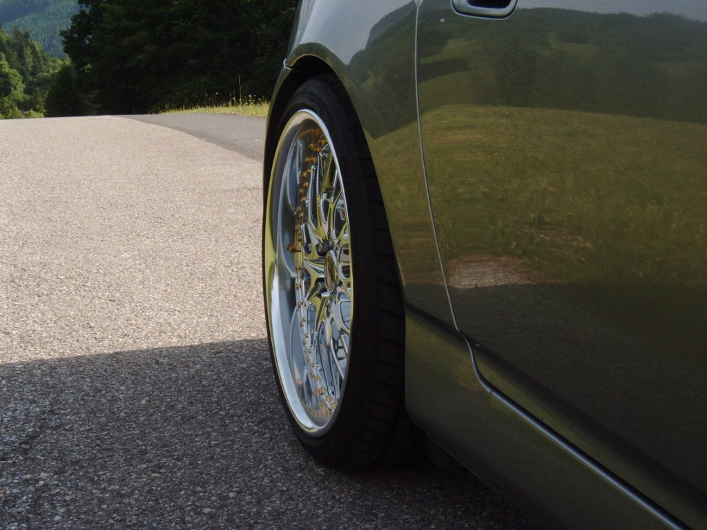

    Hi PlayboyS2000
    Also ich fahre auch 19 Zoll muss aber meinen Vorrednern zustimmen,
    dass du mit diesen ET wahrscheinlich größere Schwierigkeiten haben wirst.
    Ich habe vorne ET 45 u.hinten ET 52
    Das heißt deine Felge stünde vorne noch um 5mm weiter nach außen
    und hinter gar um 17mm.
    Ist meiner ( nur meine Meinung ) Meinung unmöglich ohne extremen Aufwand an den Kotflügeln, Stosstangen, Innenkotflügeln, Fahrwerk-u.Einstellung usw...nicht möglich.
    Wie gesagt nur meine Meinung.
    Lasse mich aber gerne durch (vielleicht) Bilder vom Gegenteil überzeugen.
    Auch ich habe diese oben angesprochenen Umbauten alle vorgenommen, obwohl die Felgen/Reifen nicht vorstehen.
    lG.

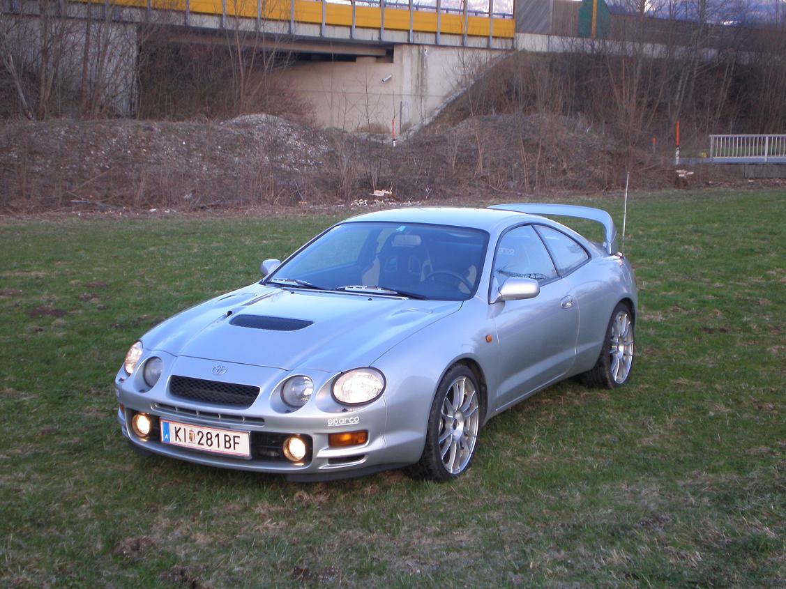

    HI@
    Also,da wir ja ein sehr "offenes" Forum sind :thumbup:
    möchte ich euch die gtfour von meinem Sohn Mike einmal vorstellen.
    Es ist ein Import aus Italien mit 120tsd km.
    Er hat sich das Auto vor 2 Jahren gekauft da war er 19jahre jung.
    die Four wurde von einem Mec., der selber mit diesen Autos Rallye´s fährt komplett zerlegt und neu aufgebaut. (Motor,Antrieb, Kupplung,Bremsen usw..) natürlich wurde nur getausch was notwendig war.

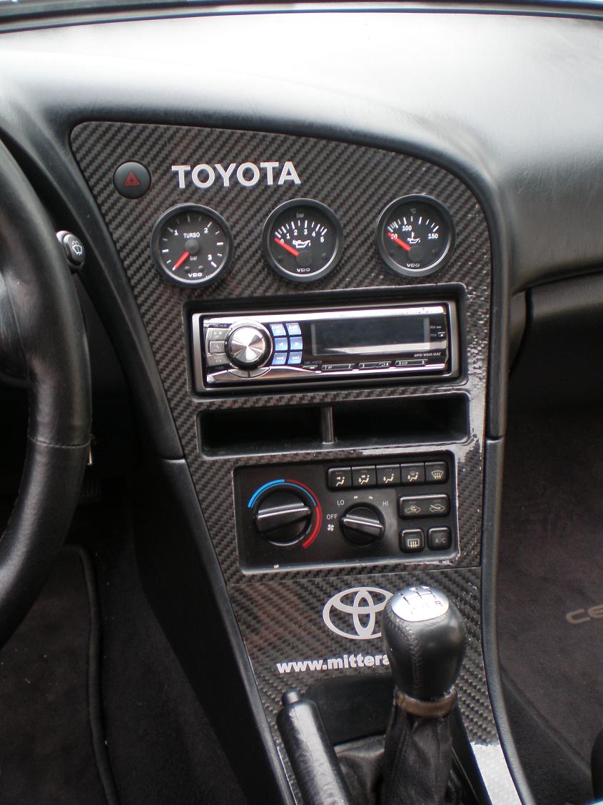

    Die heurigen Modifikationen umassten bis jetzt
    18 x18 OZ Felgen mit 225/40/18
    Trd Feder aus Japan für Original Superstrut Fahrwek (-25mm)
    100 Zellen Rennkatt (originalkat nach turbolader wurde entfernt)
    Zuschaltbare Leistungssteigerung ab 80 Crad Motor/Öltemp. von 0,8 bar auf "schonende" 1,25 Bar Ladedruck.
    Popp off Ventil
    3 Zusatzanzeigen in Echtcarbon ( wird noch einmal lackiert) in der Mittelkonsole.
    Sparco Sitze
    Stärkere Walbro Bezinpumpe
    Andere Zündkerzen und noch ein paar kleinigkeiten
    Alles eingetragen :!:
    Weitere Umbaubauten die geplant sind
    kurzes Getriebe :]
    1 - 4 gang bis 180 km/h (kommt in original Getriebeglocke)
    5 gang originale Übersetzung (eventuel für Autobahn)
    lg.
    SAP
