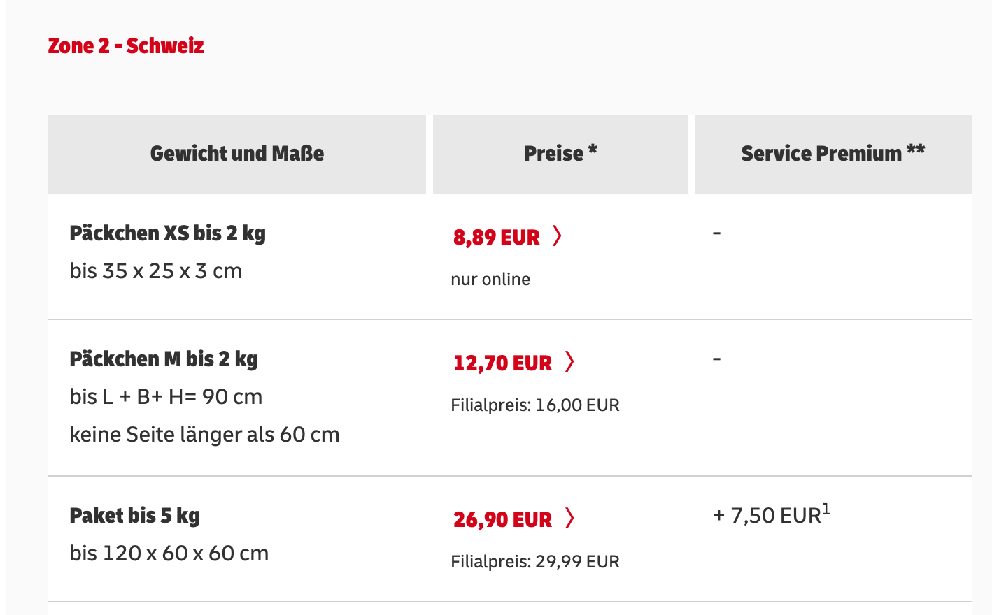

Ja, natürlich auch in die Schweiz. Allerdings sind da die Versandkosten deutlich höher. Die Versankarton haben die Maße 48 cm B x 31,5 cm L x 2,5 cm H – das ist dann das Paket M bis 2 kg und somit kostet der Versand 12,70 Euro. Dazu kommt dann noch der Preis von 2,50 Euro für den Versandkarton.
Zusammen mit zwei Kalendern wären das dann 45,20 Euro.Alles klar, das passt schon!
