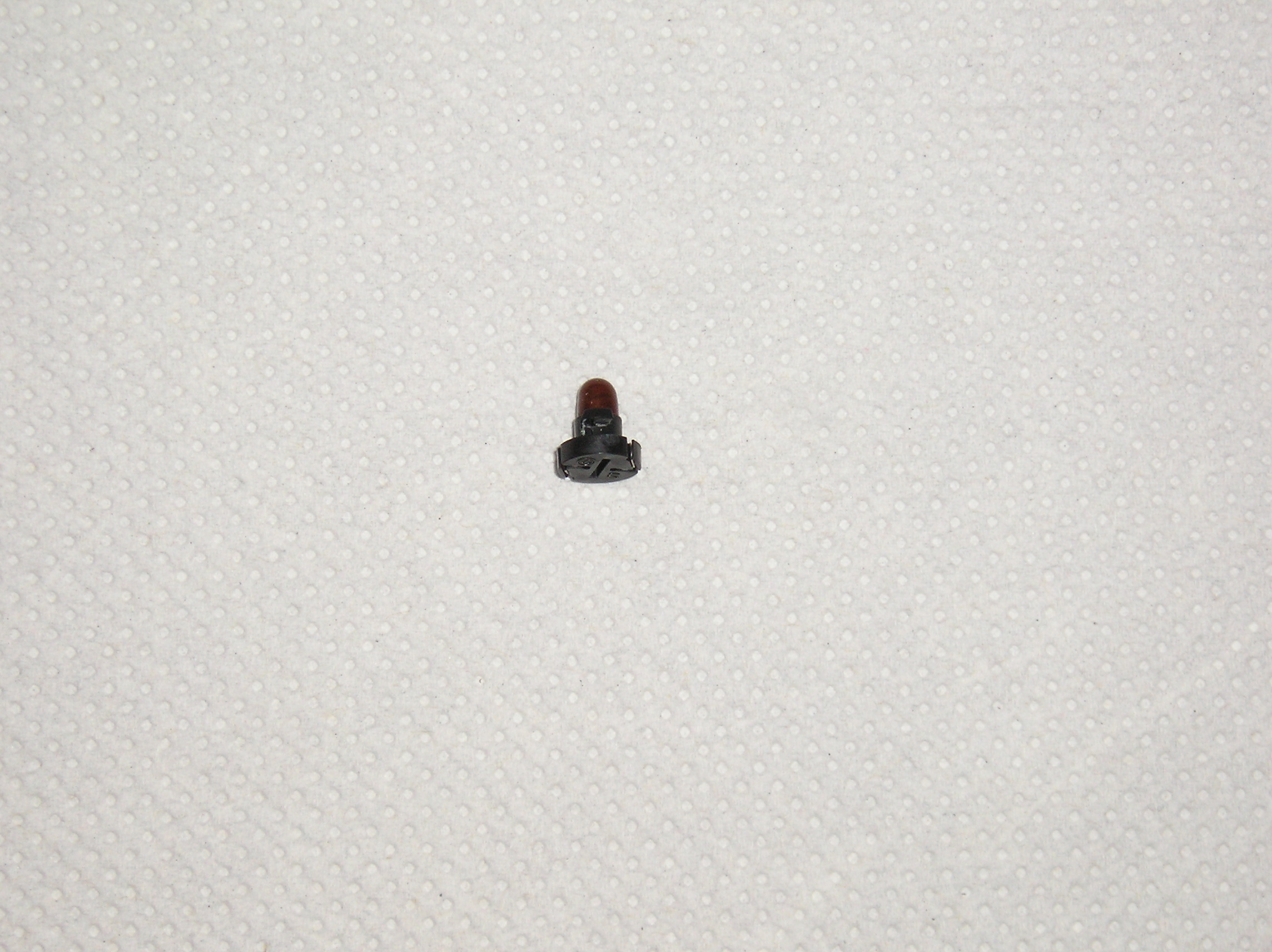

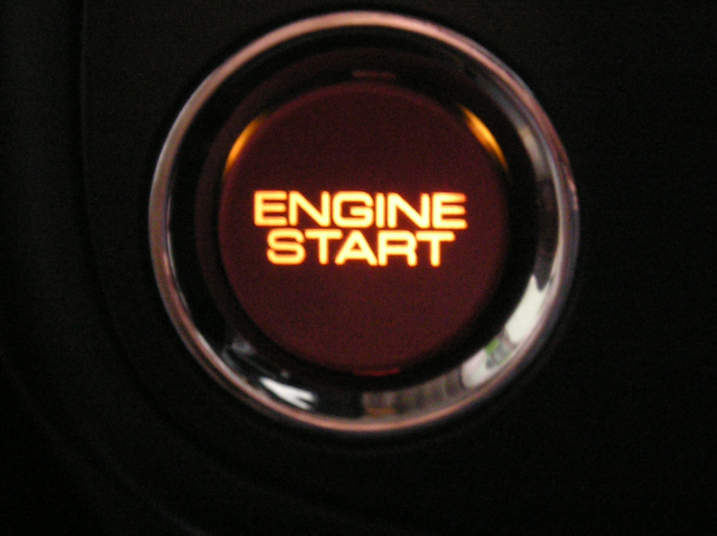

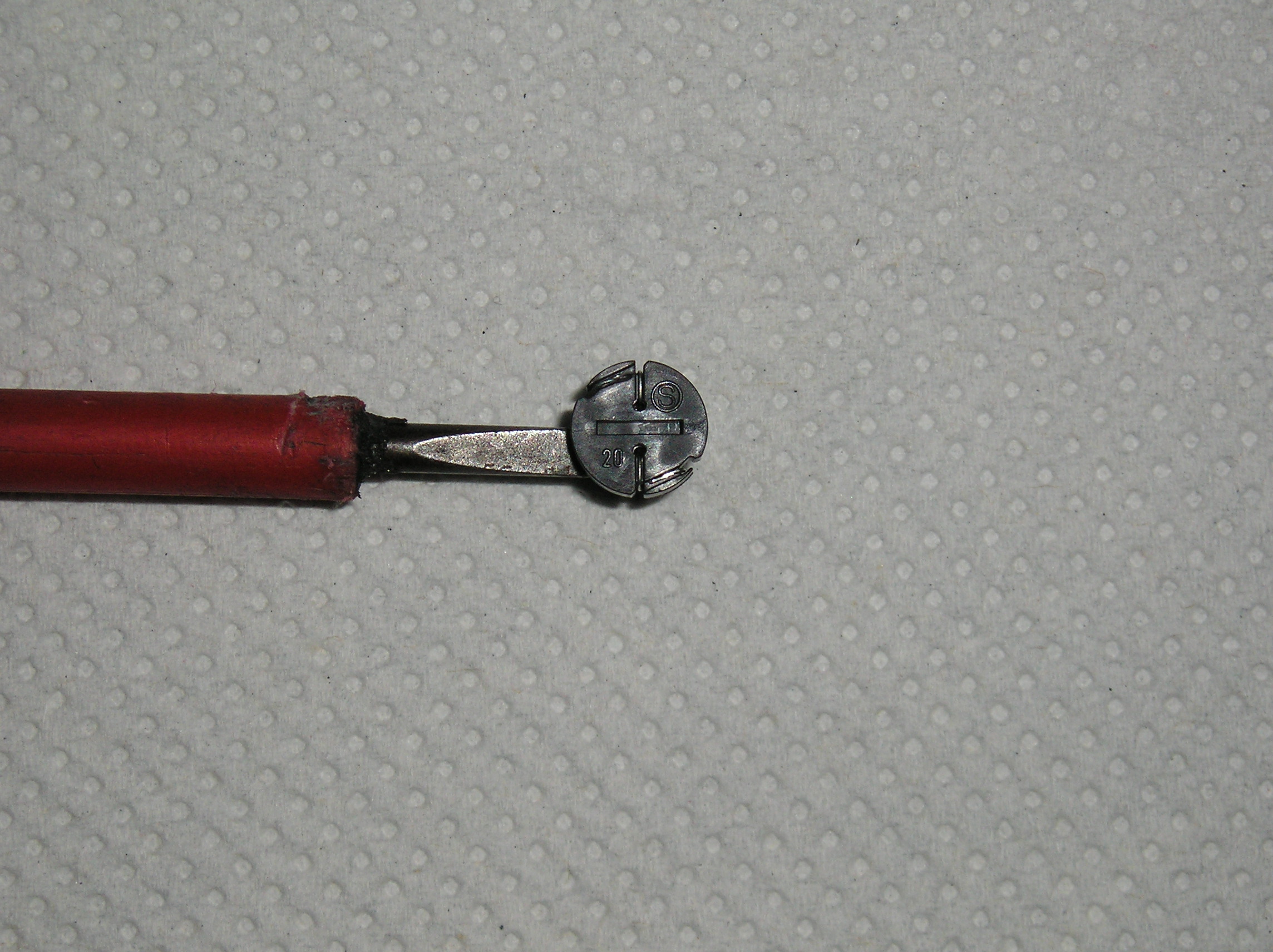

  • Hallo zusammen, am Wochenende war mir mal wieder langweilig und ich habe mir gedacht "ich schau warum die Birne im Startknopf nicht geht".
    Also Tür auf - von unten (innen) richtung Startknopf und hops "gefunden"...
    bishen dran drücken und Klick es ist raus. Auf der Seite sieht man schon das "Birnchen", mit einem flachen Schraubenzieher kann man diese rausdrehen.
    Da ich am Sonntag keine diese Birnen (speziell) da habe, habe ich eins meiner Aufladegeräte für Handy gesehen (Kabel defekt) und da dachte ich mir da ist ja eine LED drin die bereits ein Wiederstand besitzt... also ausseinander nehmen und rein in die Fassung... bishen fummelig aber es ging irgendwie drauf... alles wieder rein und schwups es leuchtet :)

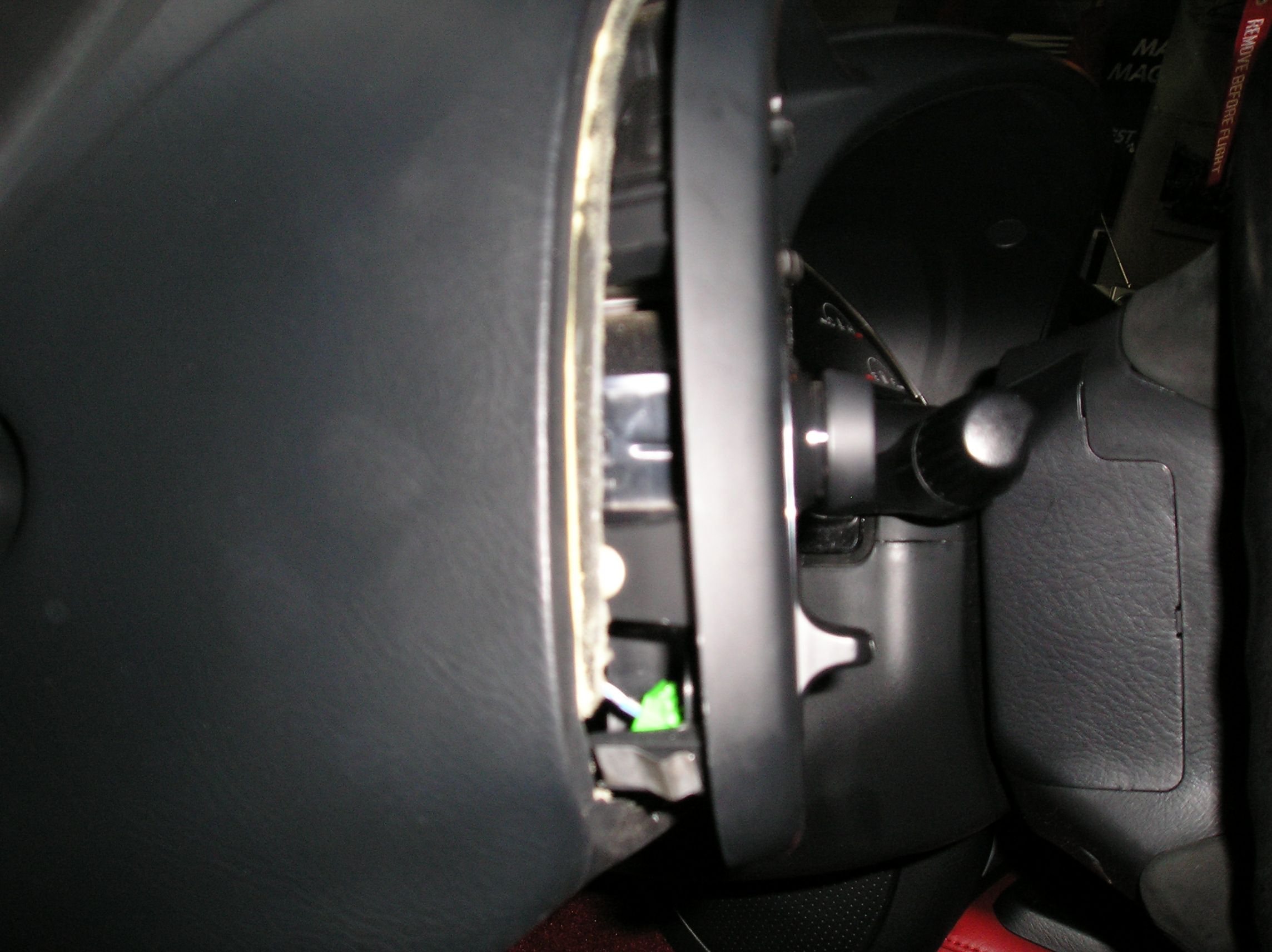

    Bei mir wurden kürzlich alle Birnen gewechselt. Hab es bei Honda gegen Absprache eines Festpreises (50 EUR inkl. Mwst. zzgl. Material) beauftragt. Ausbau des Instrumentenrahmens ist kein Hexenwerk, aber für Ungeübte recht aufwändig. Lage der Schrauben und Klemmungen im Werkstatthandbuch nachgucken! Es musste sogar das Lenkrad an der Lenksäule gelöst und abgesenkt werden, will man den Instrumentenrahmen heraus bekommen, um die Birnen zu wechseln.

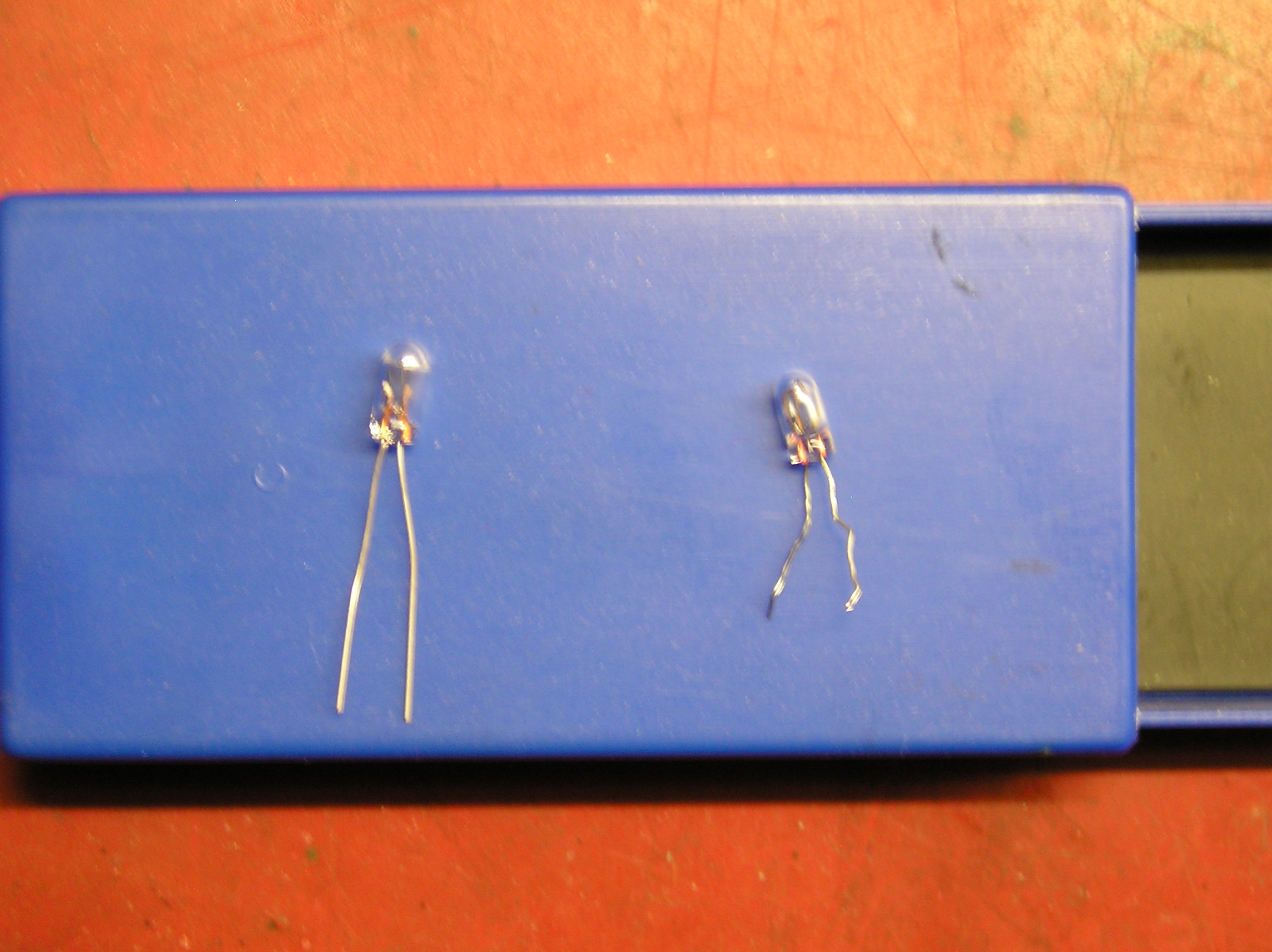

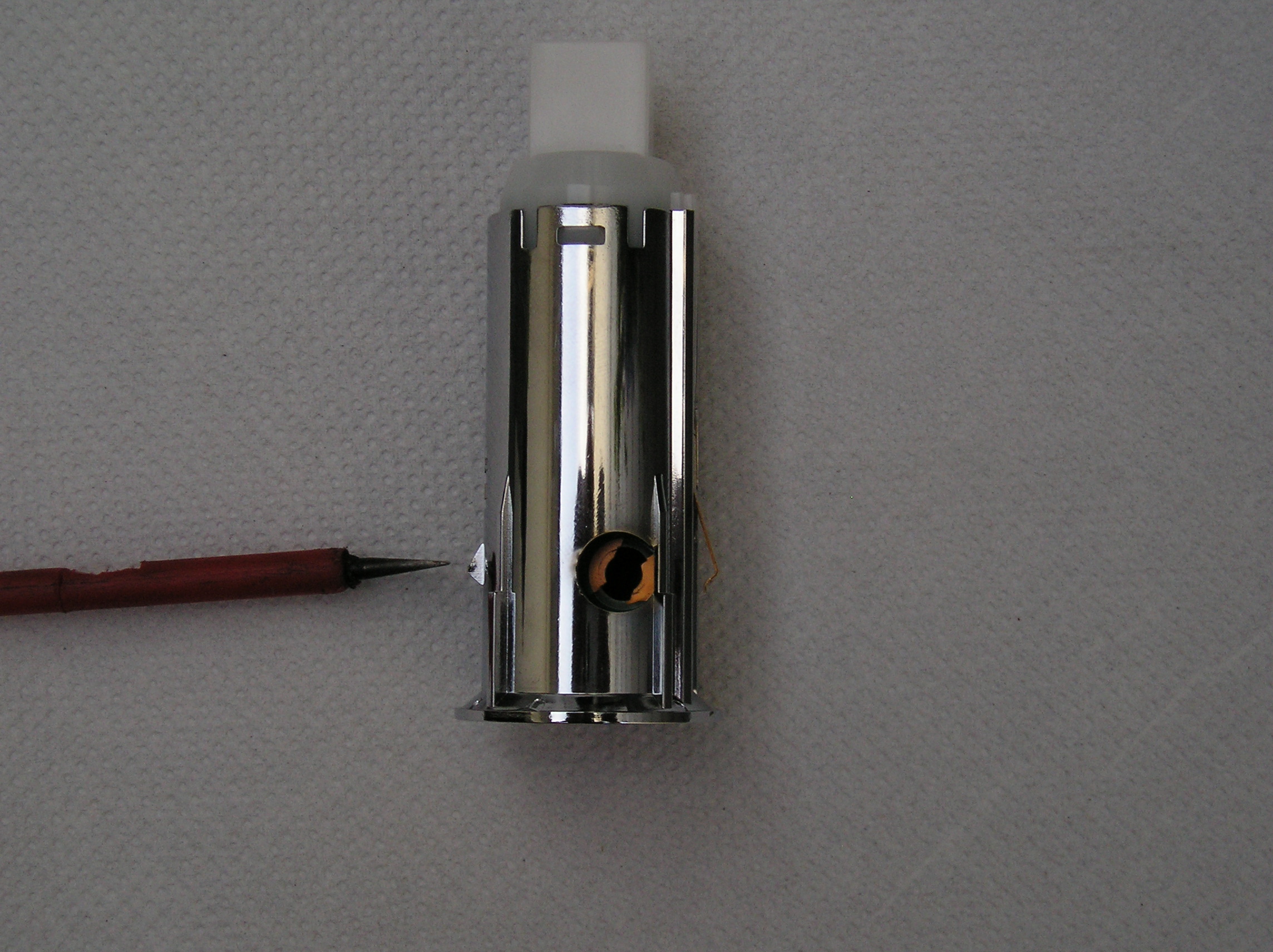

    heute mal den knopf von hinten herausgedrückt .rechts ist die oem . habe 70 cent für die glühbirne in einem e shop gezahlt .
    habe mal den kleinen überzieher der auf der glühbirne sitzt weggelassen .
    die linke nase ist der grund warum das teil so gut drin sitzt
    die blende kam beim versuch den startknopf von hinten herauszudrücken etwas heraus . ging aber nichts in die brüche . man sieht dann diese nase aus plastik .auf der ich dann mal mit nem schraubendreher draufgedrückt habe . irgendwann gab er dann auf und ich habe das teil demontiert bekommen .hat alles so ca 15 min gedauert .

  • ne eric leider nicht .lade dir das bild runter mit den glühbirnen und geh in einen modellladen . da war ich auch und zeig ihm das als muster . sollte funzen .
    die glühbirne aus dem sockel holen funzt auch ganz gut .die drähte kann man kürzen wenn man die glühbirne in der fassung hat . das alles sollte für dich ja kein prob sein .

  • Vielen Dank für die Beschreibung. Jetzt leuchtet es bei mir auch wieder :] Beim Rausdrücken muss man nur mit einer Hand an der Blende entsprechend fest gegenhalten, so dass sich diese nicht verformt, dann kann der Blende auch nichts passieren.
