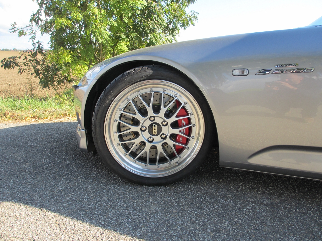

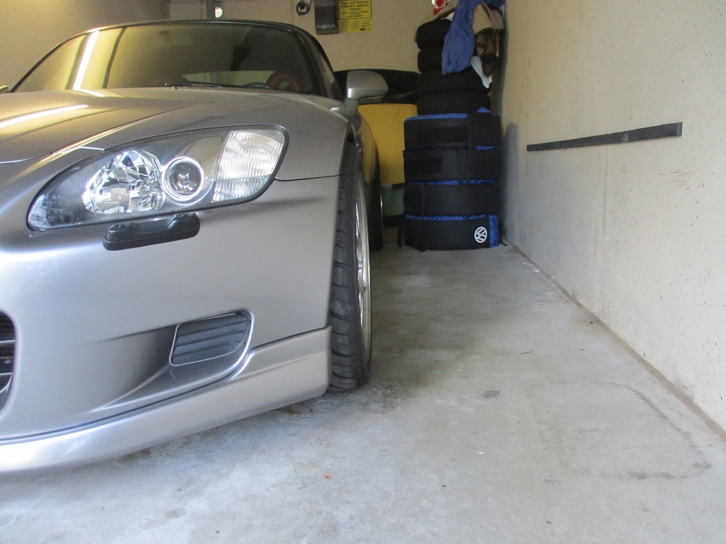

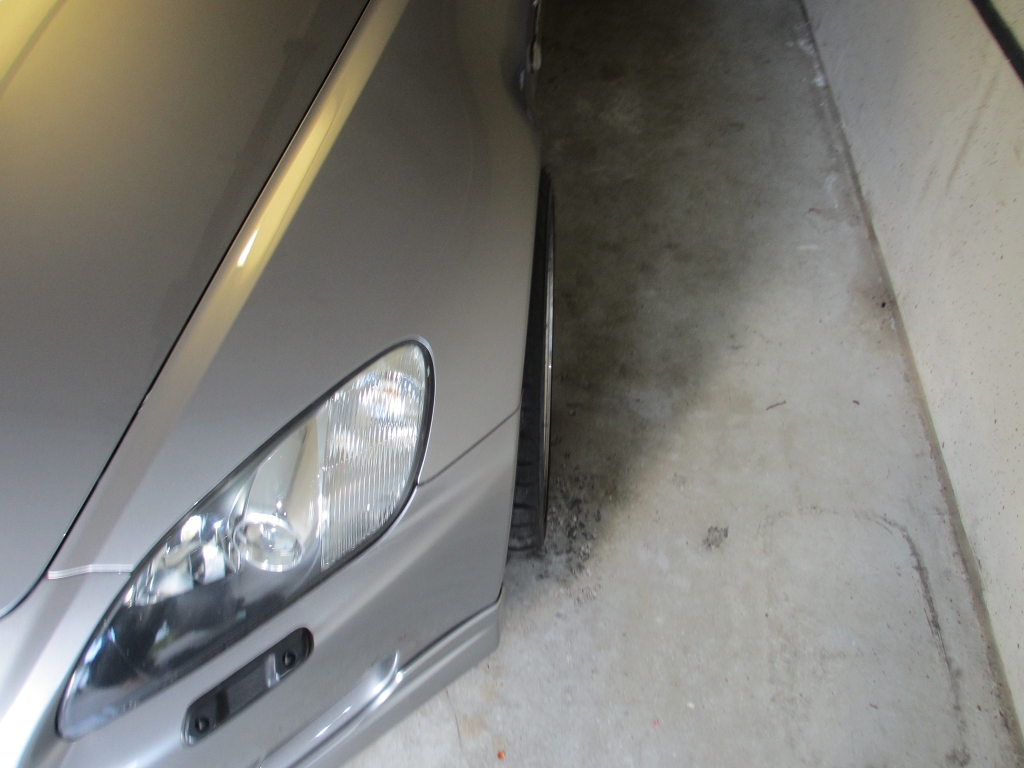

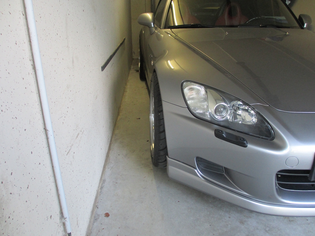

  • Ein kleines Update: Die richtigen Spurplatten wurden endlich geliefert nur leider passen die erst richtig als 18mm Variante, daher stehen die jetzt 3mm mehr raus als geplant. Okay die Kotflügel müssen jetzt sowieso massiv bearbeitet werden. Ziehen alleine wird da nichts bringen und ich möchte auf jeden Fall den original Look nicht zerstören. Wenn jemand einen guten Karosseriespengler kennt, dann kann er sich gerne bei mir melden.
    Hier jetzt ein paar Bilder:
    Uiuiui... 3mm weniger hätte auch nicht geholfen.
    Fährst du eigentlich Rennstrecke?
    Und ist das jetzt alles eingetragen, abgenommen und mit legalen Bremsbelägen?
  • Nein, ich fahre keine Rennstrecke und ja ich weiß die 3mm hätten auch nichts an der Situation geändert. Ich kann mir natürlich auch Felgen kaufen die passen sowie Jimmy das gemacht hat, aber ich möchte unbedingt die BBS behalten also muss ich ans Blech ran. Die Bremse ist die Vorbereitung für einen Kompressor oder Turboumbau wobei ich jetzt auch hinten über eine 330mm BB von D2 nachdenke! :]

  • Da ich sowieso meine Kotflügel bearbeiten muss, habe ich mich dazu entschlossen hinten auch eine D2 zu fahren. Ich werde jetzt einfach mal das Experiment mit der Handbremsfunktion starten und mir eine D2 4 Kolben mit 330mm für hinten bestellen. Den Breitbau für die Kotflügel. ca. 20mm hinten und vorne wird wohl die Firma KTS aus Nürnburg machen. KTS

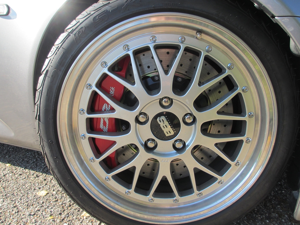

  • Wieder ein kleines Update: Ich habe jetzt OZ Ultraleggera drauf ohne Spurplatten, damit muss ich jetzt erst mal nicht die Kotflügel bearbeiten, Bilder stelle ich demnächst mal hier rein.
    Hubraum ist durch nichts zu ersetzten, ausser durch mehr Drehzahl!
  • ... Ich habe jetzt OZ Ultraleggera drauf ohne Spurplatten ... Bilder stelle ich demnächst mal hier rein.
    Bitte :nod:
    » my01 | kw v3 | facelift rear stabilizer | cusco bars | dle brake stopper | stainless steel brake lines & clutch line | oz superleggera 18" | conti sportcontact 7 | spoon monoblock caliper & ebc bluestuff ndx | wimmer chipped & hfc & catback exhaust | vibra technics engine mounts fast road | hasport diff mounts 62A | hardrace transmission mounts | RFY's design oil pan baffle plate | spa dual gauge | koyo vh081226 & samco | recaro pole position abe + pci slider seat rails | oem lip & wing «
  • mache ich mal morgen oder die Tage......bei der Gelegenheit zur TÜV Eintragung: Ich fahre extra zu Feinys (Importeur der Bremsanlage) dort werden mir die Bremsen eingetragen.
