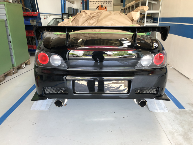

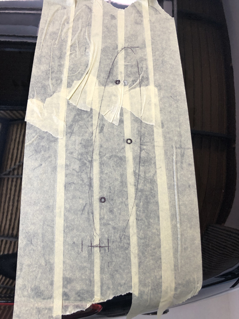

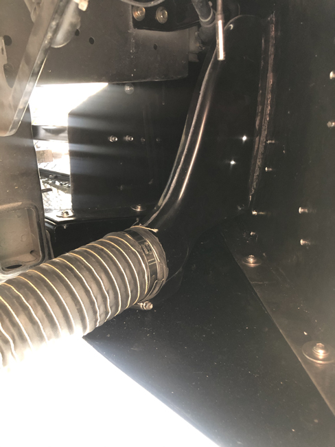

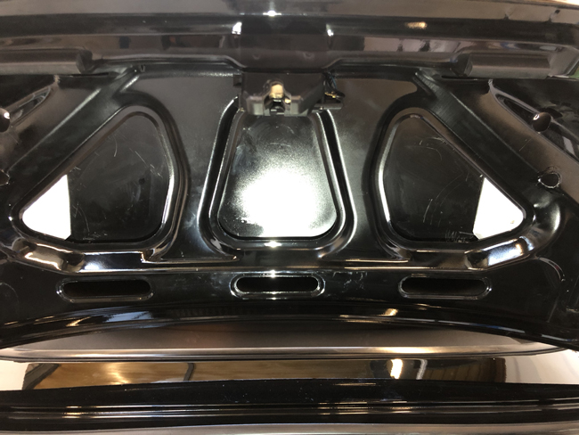

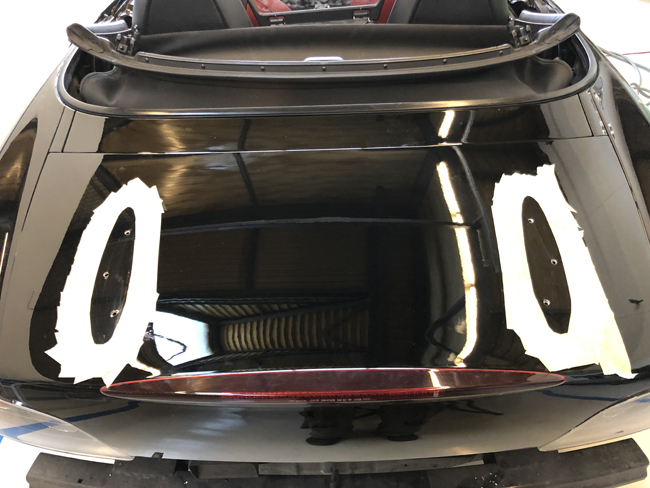

Die Verstärkung für den CR Flügel ist auch fertig eingebaut

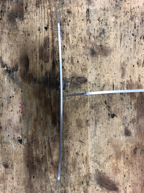

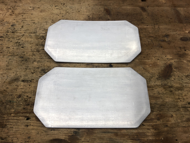

Dafür verwende ich 4mm Alu Bleche 250 x 140mm

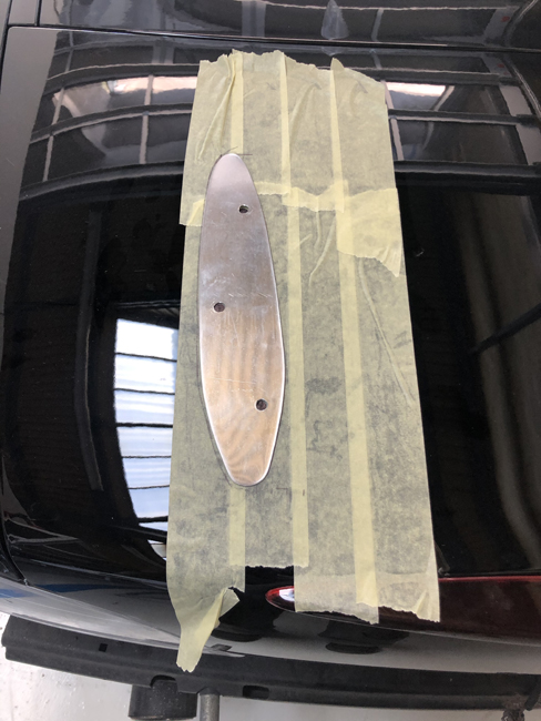

Nach dem zuschneiden und Kanten brechen, müssen sie der Rundung zum Flügel angepasst werden

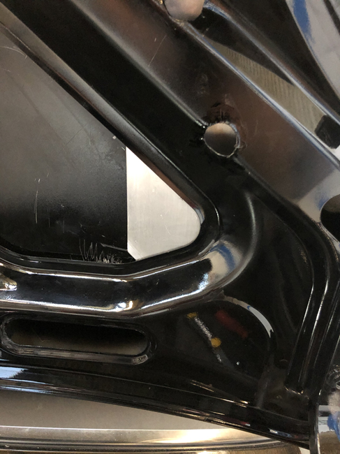

Das Einfahren ist nicht so einfach wie gedacht.
Kratzer lassen sich leider nicht vermeiden. Dies wird später noch ausgebessertNach einiger Zeit sind die Bleche mal Provisorisch drin
Danach folgt das Anzeichen der Löcher mit der Bohrschablone
Ein grosses Dankeschön an Daniel Falbesoner für die Mass Angaben
Damit keine Dichtungsmasse auf die fertig lackierten Stellen kommt, wird alles abgeklebt

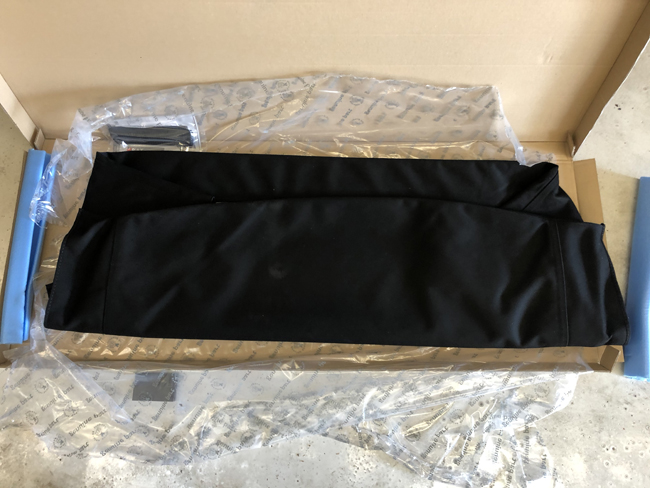

Was für ein Verdeck ist das genau ?
Wie immer top Arbeit !
Es gibt zwei Ausführungen. Eines aus PVC und das andere aus Stoff. Wir haben uns für das teurere Stoffverdeck entschieden:
https://www.cabriosupply.de/ho…las-heckscheibe-2002-2009 -
Das ist preislich ja echt top.
Wie zufrieden bist du mit der Qualität/Verarbeitung?

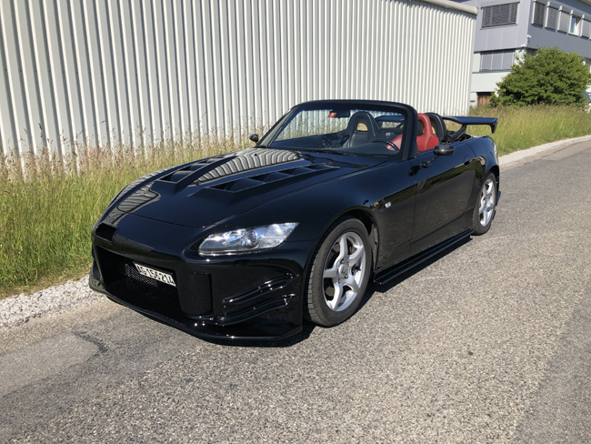

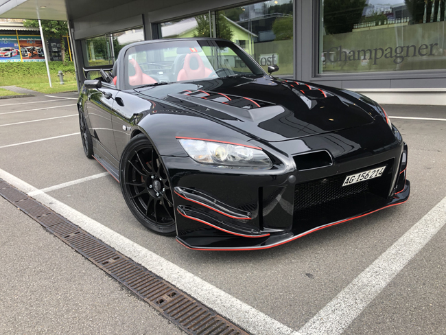

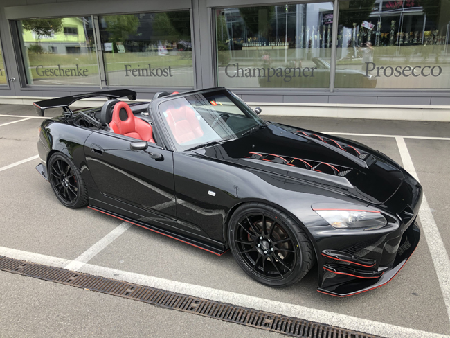

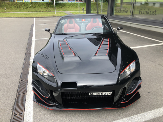

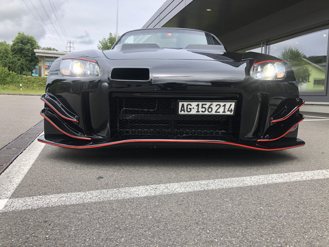

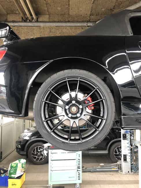

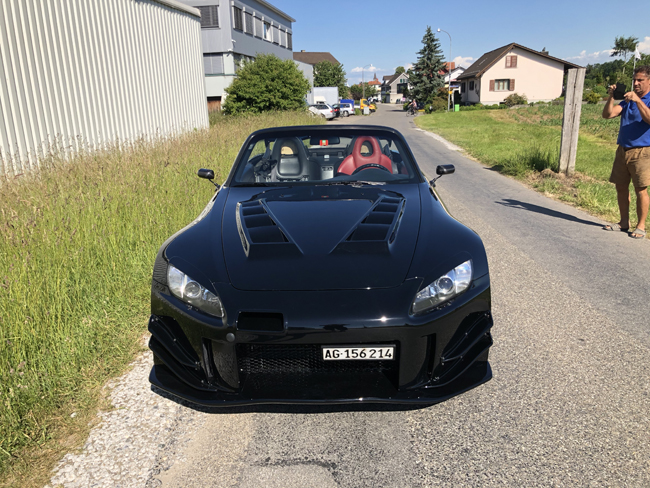

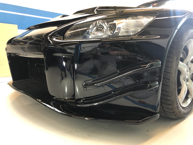

Am Sonntag war es endlich soweit. Ich konnte meinen S2000 wieder mit nach Hause nehmen.
Die Fa. R-Performence hat wieder super Arbeit abgeliefert. Einige kleine Details müssen noch geändert werden.
Der nächste Schritt ist, das Verdeck ersetzen und Service und Ölwechsel machen lassen.
Der Toda Torquie-kun Krümmer und die Ricaro PP Sitze werden eingebaut und die OZ Ultraleggera Felgen sind bereit für die Montage.
Dank dem K-Sport Gewindefahrwerk wird die Carrossiere noch 12 tiefer als zuvor. Danach werden die roten Pinstriping angebracht.
Div. bestellte Cusco Teile warten leider immer noch in Japan auf einen Flieger -

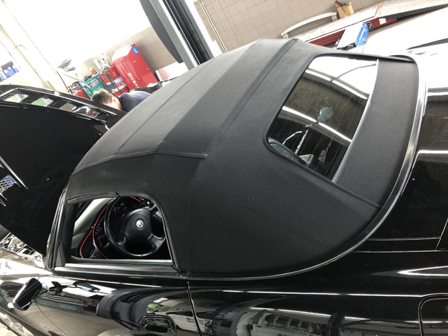

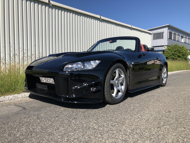

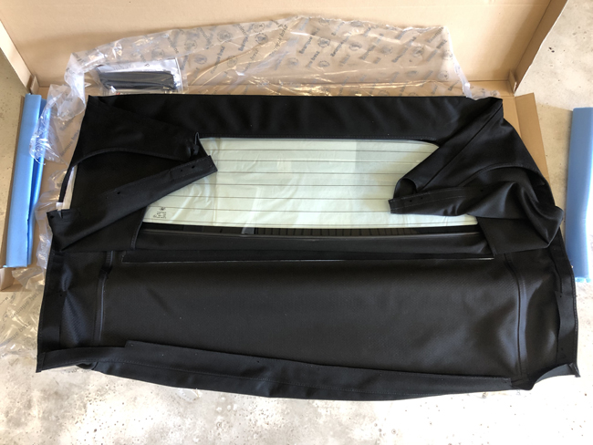

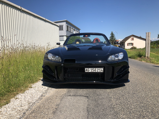

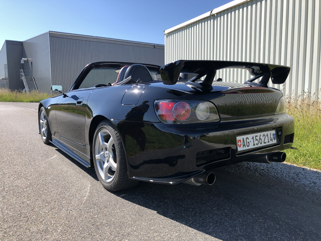

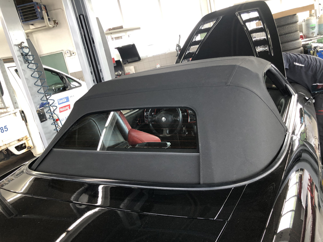

Das Verdeck wurde eingebaut. Passgenauigkeit wie OEM, Verarbeitung scheint mir auch Top
Zum schliessen mussten 2 Personen mit anfassen, da dass Verdeck sehr unter Spannung steht.
Gemäss Hersteller, sollte es 2 Wochen nicht geöffnet werden, damit sich der Stoff an das Gestänge anpassen und entsprechend dehnen kann.

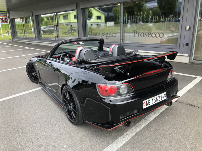

An dieser Stelle möchte ich mich bei der Garage Keusch AG in 5623 Boswil für die kompetente Arbeit bedanken
Gleichzeitig wurde der Service mit Ölwechsel gemacht, das Fahrwerk an die neuen Felgen angepasst und ein neues Motorgummilager getauscht. -
wirst du noch eine Abstimmung machen wegen den Fächerkrümmer ?
Mit den neuen Felgen sieht er richtig gut aus!
Im Moment noch nicht. Muss zuerst eine andere Ecu besorgen
