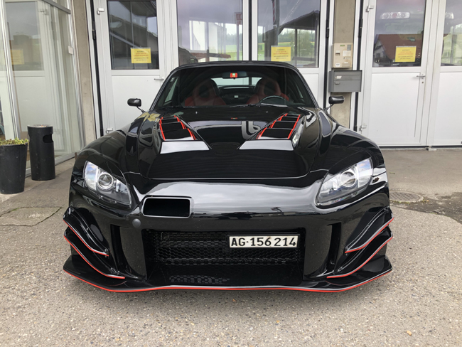

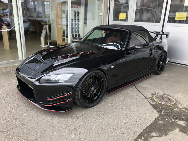

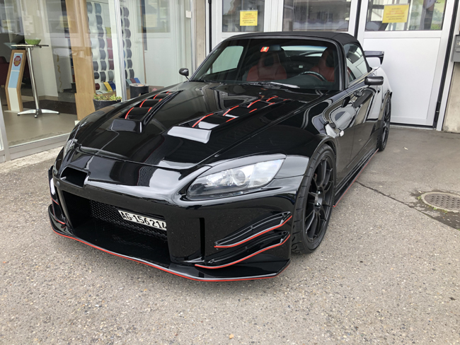

Weniger wäre für mein Empfinden mehr. Würde nur zu der Kontur unten entlang tendieren, ohne Canards, Scheinwerfer, Motorhaube, Heckleuchten und Heckflügel. Aber nur mein erster Eindruck....
Projekt: Semi Racer "Black Widow"
Bravo Tömu hast ihn schön hinbekommen, fehlt nur noch das schönere Wetter um ihn auch zu geniessen!
Ich würde keine roten Konturen anbringen, das KZ mittig und Faceliftscheinwerfer vorne und hinten ohne bösen Blick. Irgendwann wenn lieferbar die OZ gegen aggressive bronzerne oder schwarze JDM Felgen tauschen. Weniger ist immer mehr...gerade beim S2000 der sich dadurch auszeichnet. Deswegen ist das OEM Bodykit so geil.
Ich möchte mich bei allen für ihre Vorschläge und Meinungen bedanken und ich weiss das sehr zu schätzen.
Lange habe ich eure Meinungen bedacht und so das Konzept geändert. Bei einem schwarzen Auto verschwinden die Konturen in einem Hauch von nichts.
Deswegen wird es def. ein Pinstriping in rot geben, einiges wird wegfallen resp. geändert. Dies sind einfach meine Farben und gehören zu meinem Projekt.
Mir ist schon klar, dass es nicht allen gefallen kann / wird, dies ist und war nie meine Absicht. Aber eure Meinungen sind mir hier immer wichtig, deshalb ein grosses Dankeschön an euch -

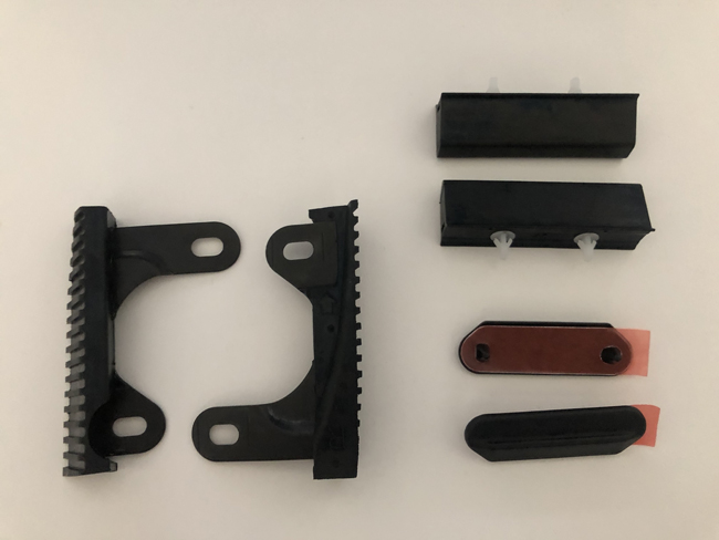

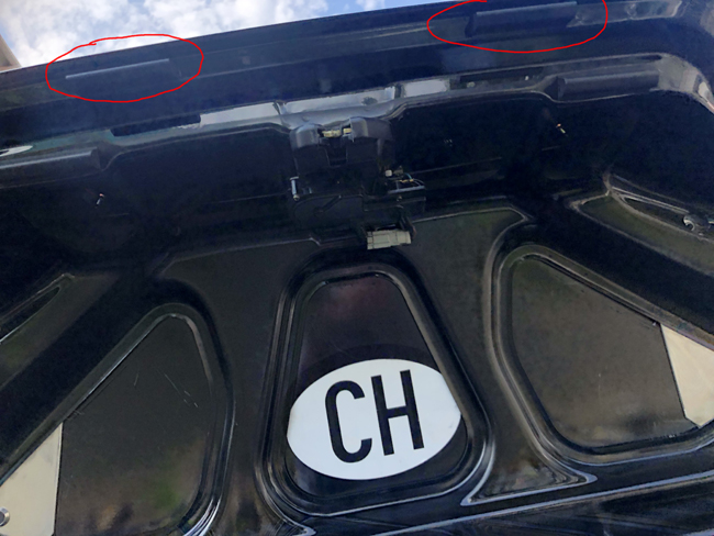

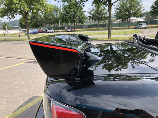

In der Zwischenzeit sind alle zusätzlichen Gummistopper montiert.
Es gibt beim schliessen des Kofferraumdeckels einen erhöhten Widerstand.
Dies wird aber mit dem Gewicht des Flügels kompensiert und schliesst wie OEM ohne Flügel.
Die Montage war relativ einfach. Löcher bohren, einklicken und zusätzlich mit Kleber versehen.
Auch das Seitenspiel ist auf ein minimum beschränktDank diesen Stopper wird das schliessen mit dem Gewicht des Flügels gebremst
Diese sind zu Seitenstabilisation
Diese sind zur Ergänzung zu den oben genannten Seitenstabilisation

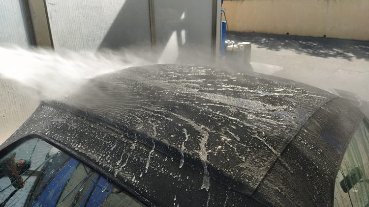

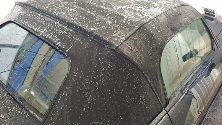

Hier ein kleiner Bericht über das neue Verdeck:
Das Verdeck ist an allen Stellen dicht.
Nur wenn direkt der Hochruckreiniger an den Gummi der Türe gehalten wird, läuft das Wasser an der Innenseite der Scheibe rein,.
Das ist aber Normal und war schon beim OEM Verdeck so.
Das Verdeck sollte die ersten zwei Wochen auch nicht geöffnet werden, damit sich der Stoff dehnen und anpassen kann.
Öffnet man das Verdeck trotzdem (wie ich), braucht es einen Kraftaufwand um es wieder einzuhängen und zu schliessen.
In der Zwischenzeit hat sich das Verdeck gedehnt und kann Problemlos wieder wie gewohnt geschlossen werden.
Wie auf den folgenden Bilder ersichtlich ist, perlt das Wasser auch perfekt ab.
Meiner Meinung nach ein gutes Produkt. Was aber die Zeit bringt, kann noch nicht ermittelt werden -

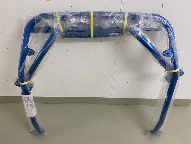

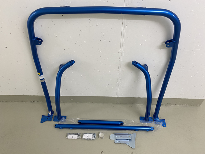

Nach 11 Monaten Lieferfrist von Japan, ist die Cusco Rollbar endlich geliefert worden
Div. Teile von Cusco sind noch immer ausstehend
Aber das beste, sie wurde statt in schwarz in blau geliefert
Nun ja, umlackierten ist das kleinste Problem. So kann ich die Rollbar gleich in Berlin Black lackieren lassen -
Da haste geld verdient. Blau is nämlich die Chrommoly variante und die ist leichter wie die schwarze stahl variante.
Danke für die Info, das wusste ich nicht
