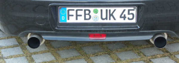

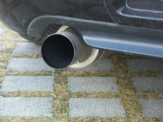

  • UK 45 schrieb am Thu, 16 December 2004 20:02
    Hubbs hat mir nochmal "andere" Silencer zum Ausprobieren mitgegeben....
    Hab sie heute montiert, die Dinger sehen verda***t edel aus.
    Durch die lange Trichterform ist der Klang echt gut und Resonanzen bleiben aus. Natürlich nicht so laut wie ohne Twisted Evil , aber mit Sicherheit wesentlich besser wie OEM Auspuff
    Worauf es mir ankommt, ist eh nicht so sehr die maximale Lautstärke, sondern keinen Ärger mit den Herrn in Grün und
    keine Resonanzen.
    Wenn man die Innenseite schwarz lackiert, sieht man wahrscheinlich nicht mal mehr, das da Silencer eingebaut sind
    Was geht denn nun eigentlich mit den "optisch ansprechenderen" ^^^^ Silencern?
    Wenn die obigen Teile schwarz wären, würde das doch eher was hermachen? Smile
    ...hatte Hubbs nun schon die Möglichkeit, ne Runde zu horchen?

  • der Trichtersilencer ist ja eine kopie meines silencers, den ich seit langem mit meiner HKS fahre. Für mich der optimale silencer, nicht zu leise, super Sound und so gut wie kein Dröhnen.
    Allerdings gehört der silencer genau andersrum rein, wenn man das Optimum an Klang haben will. So wie er silencer auf dem Foto drin ist (also Trichter nach innen) hört sich die Anlage auf der HKS beim Anfahren an wie die Comptech, hat also dieses in meinen Augen furchtbare furzende Geräusch. Hört mal bei den soundfiles von Augsburg genau hin.
    ok ist nur beim Anfahren und optisch ist das schwarz lackiert echt der Hit weil praktisch unsichtbar.
    An der HS2000 hab ich die silencer noch nicht gehört, kann also nichts dazu sagen. Uwe scheint ja eher ein hardliner zu sein, ihn stört das Dröhnen anscheinend auch ohne silencer nicht Cool
    deshalb würd ich das gerne selbst hören, bevor ich nen neue Variante bastle.
    Für die original HKS bion ich halt immer noch auf der Suche nach der bestmöglichen Optik.
    Optimal wär natürlich das Teil wie eine Sanduhr zu formen, also zwei gegenüberliegende Trichter (einer für Sound und einer für Optik Wink ), aber dafür ist das Endrohr zu kurz, es muß nämlich genau diese Länge und Winkel sein.

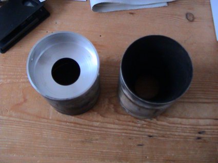

    hier mal ein Bilder von bisherigen Varianten
    einmal mit konischem Abschluß
    also eine Seite Trichter wie auf Uwes Bild (schwarz lackiert) und auf der anderen ein konischer Abschluß.
    schwarz (berlina black; glänzt leider recht stark, matt wär besser) lackiert eingebaut.
    eine Fotomontage von einer Endblende die ich nächste Woche mal reinschrauben werde. die Löcher werden dann konzentrisch angeordnet sein und ca. 8mm tief werden. alles schwarz lackiert.

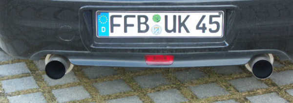

  • Mojhito_SG schrieb am Mon, 17 January 2005 16:19
    UK 45 schrieb am Fri, 14 January 2005 14:07
    [Blockierte Grafik: http://www.tf4u.com/forum/index.php?t=getfile&id=12902]
    [Blockierte Grafik: http://www.tf4u.com/forum/index.php?t=getfile&id=12903]
    Greetz Uwe

  • mir dröhnt er noch zu sehr. Uwe ist da anderer Meinung.
    Ich bin ihn mal mit Hardtop gefahren und ich find das Dröhnen ganz erträglich. obwohl ich seit 2 1/2 Monaten BMW fahre Wink
    Allerdings weg, so wie bei mir mit der HKS ist es absolut nicht.
    Ich hab ihn aber auch andersrum eingebaut. Ich hab Uwe auch mal gebeten ihn "richtigrum" einzubauen. Er wird sich dann wohl melden, wenn er das gemacht hat.
    So wie ihn Uwe jetzt fährt ist der silencer allerdings als Pseudoeinsatz für etwaige Kontrollen geeignet. Einsatz mit 36cm Öffnung wie im Gutachten beschrieben und optisch top. Dröhnmäßig bringt er aber nicht das was ich mir erhofft habe.
    Vielleicht wenn er erstmal richtigrum drin ist ....
