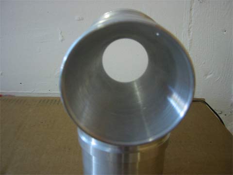

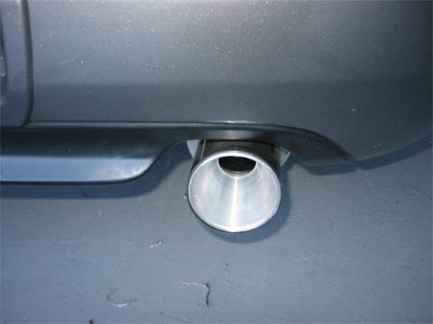

Ok ok, Du hast recht. Habe aber noch ein wenig rum experimentiert und bin noch dran, eine eventuell etwas schönere Lödsung umzusetzen. Die ist allerding noch recht laut und ich hoffe, ich bekomme nochmal eine zweite Lösung produziert. Die jetzige sieht so aus:
Ich muß nochmal einen Vergleich hören um wieviel die lauter ist als der Hubbsche Antidröhner, ich glaube aber schon ganz schön. Leider bin ich die ganze Woche abends nicht da und am Wochenende weg, sonst hätteste mal vorbei kommen können. -

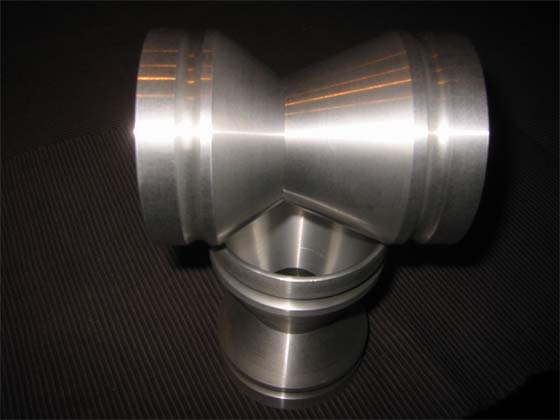

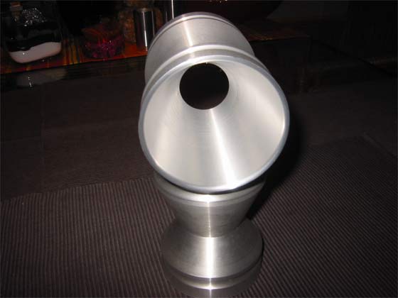

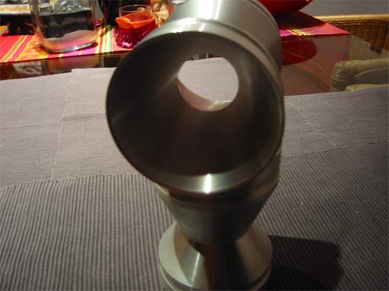

kurzer Zwischenstand. Ich bekomme nächste Woche noch einen neuen Satz mit der 35mm Bohrung und, entsprechend Speedfreaks Anregung, einen Satz mit 35mm-Bohrung außen freigedreht. Ein Preisangebot sollte ich ebenfalls bis nächste Woche haben. Wenn die neuen dann vom Sound her ok sind, können wir an die Beschaffung gehen. Beim Jahrestreffen habe ich die Muster-Silencer auf jeden Fall dabei, falls jemand Interesse hat.
So, es gibt Neuigkeiten.
speedfreak, damit auch Dein Vorschlag Anerkennung gefunden hat kann ich schon mal die Bilder posten, die ich von den heute gelieferten Silencern geschossen habe. Ich werde sie gleich noch einbauen und morgen testen. Die die auf dem jahrestreffen sind, können dann probehörenund probesehen. Ich hoffe sie funktionieren. Das wäre nun die Lösung mit einer 35mm Bohrung. -
